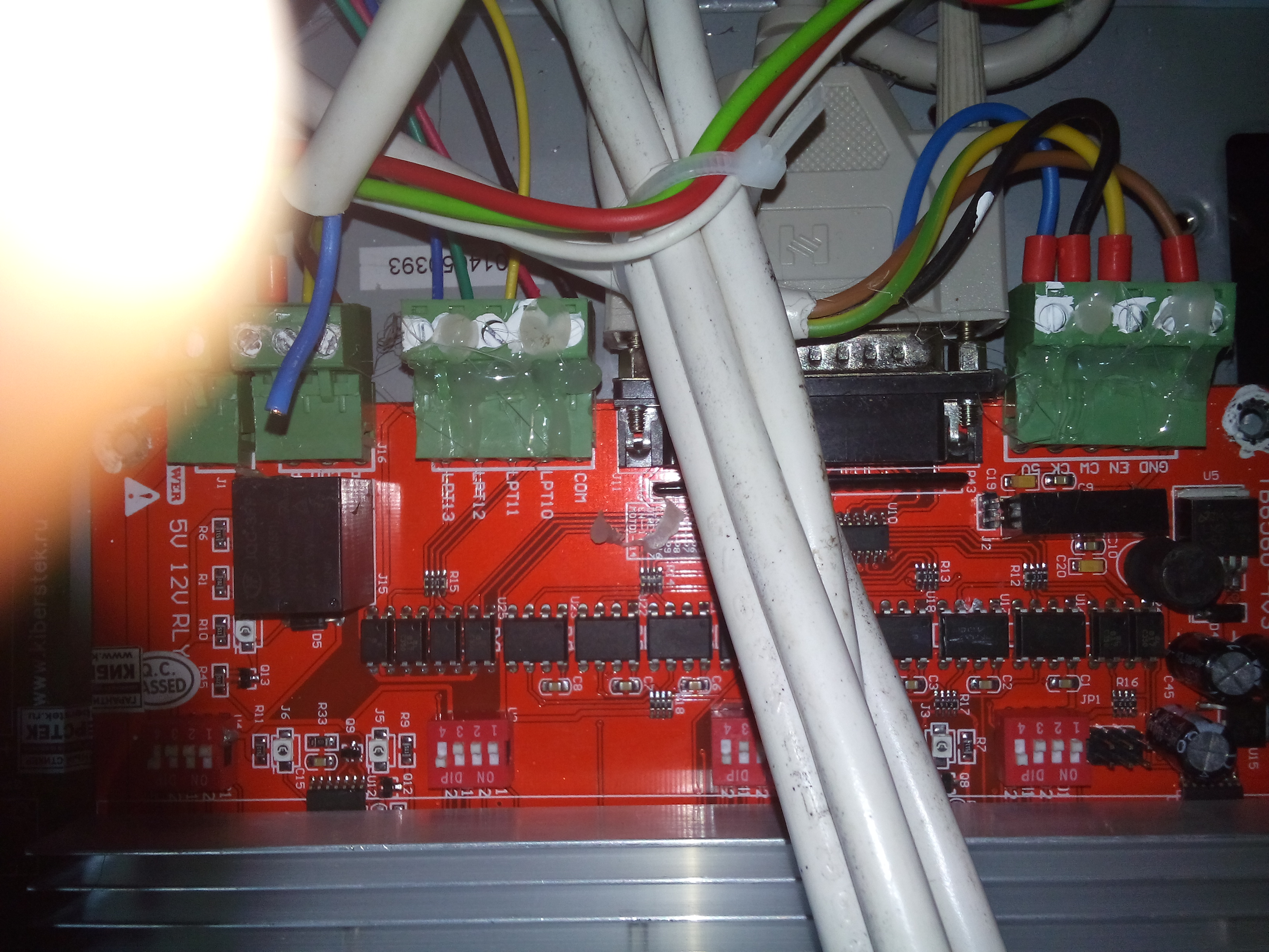

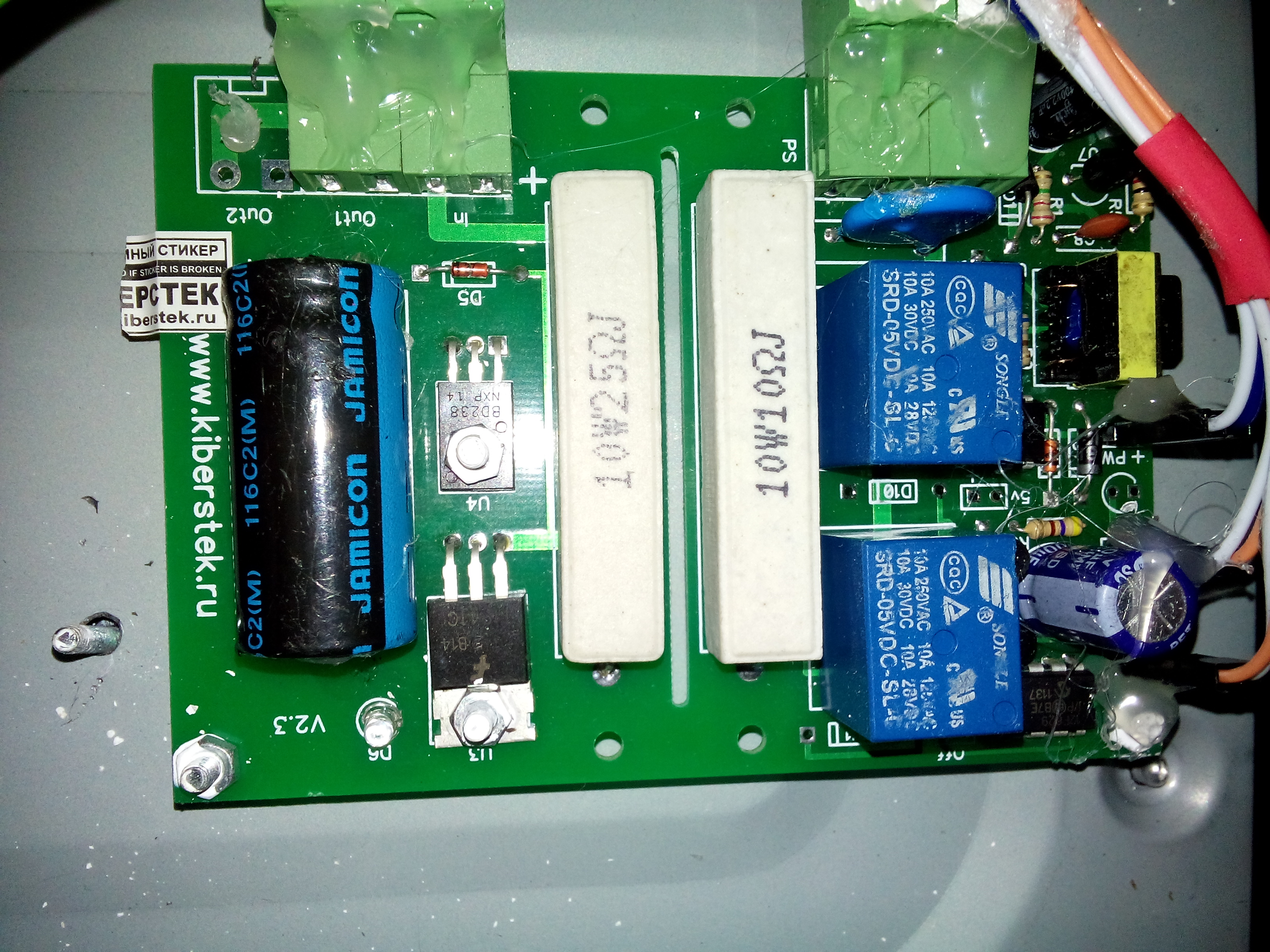

Всем здравствуйте! Сам я чайник в станкостроение, но приходится потихоньку изучать,так что не судите строго. Приобрели координатный стол и блок управления для плазменной резки у одной из компаний. Отдельно купили источник плазмы (Хьюсонг) и плазматрон (горелку) для автоматической резки. Начинка блока управления 1) контроллер TB6560 4V3(красная), 2) блок питания, 3) плата производителя(для чего она я не понимаю). При отдельной работе стола без источника плазмы все вроде работало нормально, включив источник плазмы вышибало и блок управления и компьютер, так раз пять, шесть и все, перестали работать два шаговых двигателя(похоже сгорела плата). Подскажите пожалуйста на какую плату управления можно поменять, и что сделать чтоб не вышибало блок управления? Заранее спасибо!

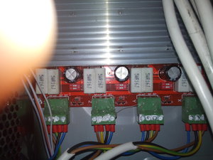

Николай85, эта красная плата годиться только для детского сада. Портал чуть толкнули, шаговики вырабатывают ток и плата - пшик и сдохла. Нормальные производители не будут ставить на порталы красные/синие платы ;)
По электронике не понятно сколько денег вы готовы потратить, то есть какой у вас бюджет отведен на это дело. У вас плата была на 3-4 оси стоит примерно 70$. Нормальный драйвер шагового на одну ось будет стоить как вся эта плата ;)
По поводу плазмы - фото выкладывайте плазматрона, или найдите картинку в инете. Тогда будет понятно какой принцип поджига у этого плазмореза.
И еще что вы собрались резать на этом портале?

Николай85, выкладываете фото своей чудо плазмы, всей электроники и шаговых двигателей. Может так получиться что от плазмы можно использовать только ноги портала :)

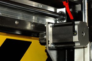

нужно видеть шаговики

Фото электроники сейчас выложу.

Шаговики смогу только завтра выложить.
DSC_0190.jpg (3013 просмотров) <a class='original' href='./download/file.php?id=50093&mode=view' target=_blank>Загрузить оригинал (2.71 МБ)</a>
DSC_0191.jpg (3013 просмотров) <a class='original' href='./download/file.php?id=50094&mode=view' target=_blank>Загрузить оригинал (2.28 МБ)</a>
DSC_0192.jpg (3013 просмотров) <a class='original' href='./download/file.php?id=50095&mode=view' target=_blank>Загрузить оригинал (1.42 МБ)</a>
DSC_0193.jpg (3013 просмотров) <a class='original' href='./download/file.php?id=50096&mode=view' target=_blank>Загрузить оригинал (2.28 МБ)</a>
DSC_0194.jpg (3013 просмотров) <a class='original' href='./download/file.php?id=50097&mode=view' target=_blank>Загрузить оригинал (2.06 МБ)</a>

Шаговые двигатели и железо плазмы.
DSC_0158.jpg (3000 просмотров) <a class='original' href='./download/file.php?id=50098&mode=view' target=_blank>Загрузить оригинал (2.76 МБ)</a>
