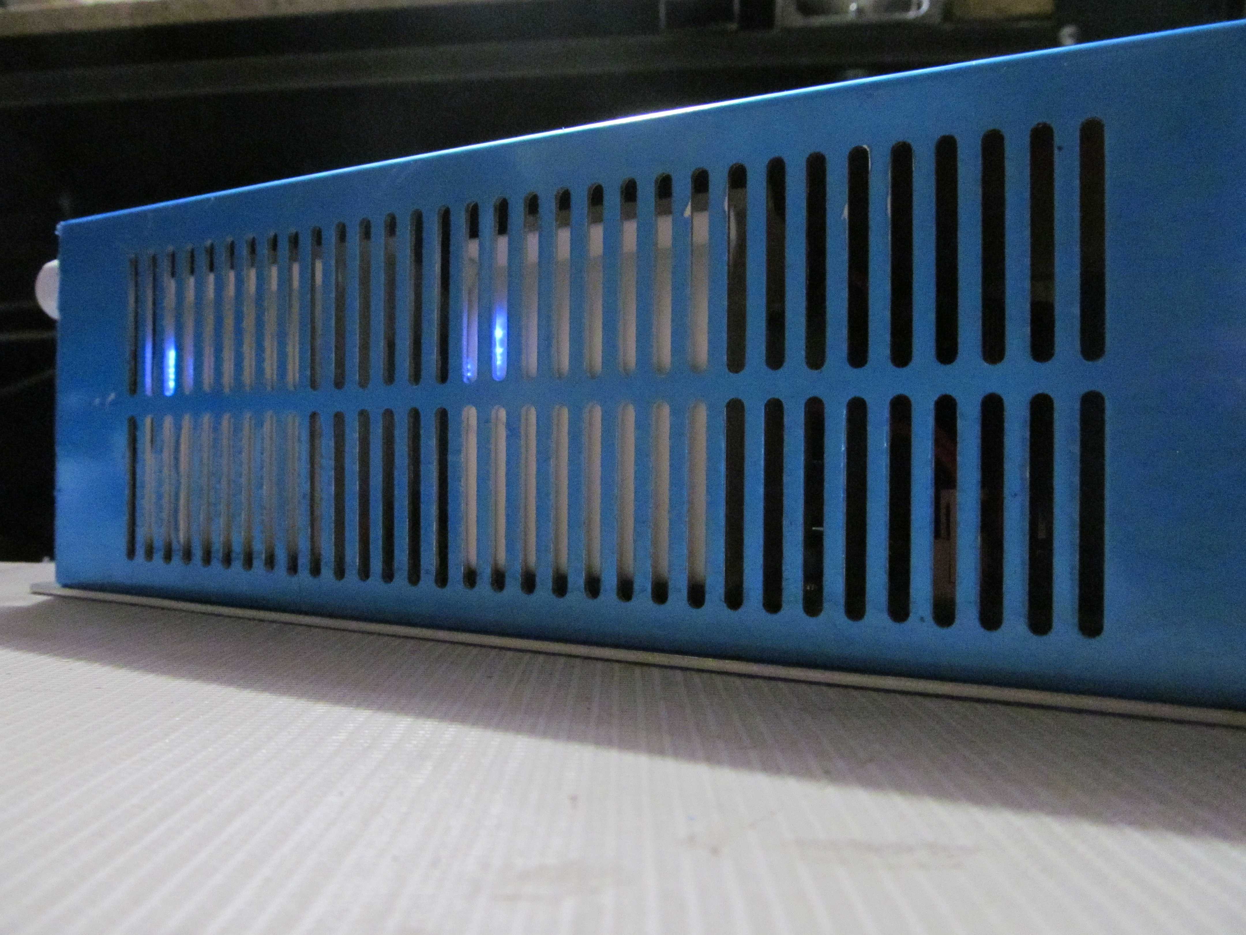

Andy52280 писал(а):Выходной луч - бубликом, с дырой посредине. Разряд внутри пляшет.
Была точно такая же фигня с W6.
Помогла замена БП.
И пляска разряда пропала, и бублик.
Draco
Сообщения: 104
Зарегистрирован: 07 май 2015, 20:34
Re: Лазерная трубка RECI
Сообщение Draco »
Блок питания искрил? Высоковольтные катушки.
https://youtu.be/2Qj6K4vKiuw
https://youtu.be/N9dbaP7fqk4
https://youtu.be/BjfP3TXxS3E

Draco писал(а):Блок питания искрил? Высоковольтные катушки.
Вроде не наблюдал такого. Хотя в темноте не шарился там. Блок стоит неудобно, в самом дальнем углу. Посмотрю на всякий случай. Спасибо за информацию.

Сообщение Draco »
С али прислали новый блок питания, тоже искрит. Думаю дело в трубе. Буду заказывать новую.

Сообщение Andy52280 »
Получается, китайцы встроили в ТДКС разрядник? Никто не распиливал, не смотрел устройство? И интересно, люди с беспроблемными трубами и ВВ блоками питания тоже видят в темноте свечение? Про бублик как-то в инете не было связи с БП, обычно сразу приговаривают трубу.

Andy52280 писал(а):Про бублик как-то в инете не было связи с БП, обычно сразу приговаривают трубу.
Сам немало удивлен, но что есть, то есть.
Гонял W6 с 60Вт блоком, DY-13 и DY-20, все б/у правда. Более-менее работал DY-13, но ток скачкообразно менялся от 10 до 20мА.
При 10мА - бублик, пляски, при 20мА - все норм. Причем само по себе (
Приехал новый DY-20 и пока стабильно работает.
