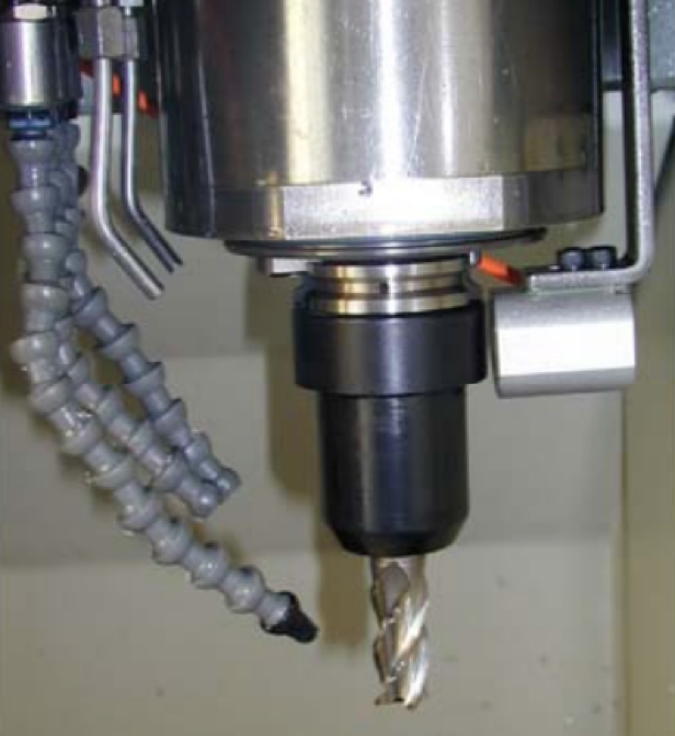

С датчиками ясно, надеюсь, там ничего не режут -____-. А то зададут такой вопрос на защите Диплома.
Кто может сказать про программированию станков Haas? Можно вывести значение таймера #3001 из ЧПУ в компьютер?
Вот ещё одна фотография датчика, на всякий случай. К теме о разрезе.

stoodiakv1 писал(а):Что за вопрос? Если датчики делают, значит куда-то их крепят.
ну расскажи куда во фрезерном ты сможешь воткнуть датчик момента или усилия ;) Поставишь между ШВП и сервоприводом :)
Если их делают это еще не значит что их можно втыкать куда попало ;)
