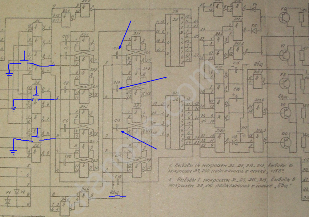

есть схема управления на триггерах :
кнопка - триггер - дешифратор - транзистор - нагрузка
Выделение_004.png (2156 просмотров) <a class='original' href='./download/file.php?id=49437&mode=view' target=_blank>Загрузить оригинал (1.13 МБ)</a>
между каждым из входов триггера и общим проводом - конденсатор ...
подскажите назначение этих конденсаторов , какую функцию они выполняеют??

Фильтр для подавления помех скорее всего, совместно с входными сопротивлениями входов и токами утечки не дают наводкам вызвать ложное переключение. Обычно это решают подтяжкой к земле/питанию, но здесь вот так...

Если конденсаторы стоят параллельно кнопкам, то это подавление дребезга контактов кнопок.

AndyBig писал(а):Если конденсаторы стоят параллельно кнопкам, то это подавление дребезга контактов кнопок.
я не очень силен в этом - но всегда думал, что сам триггер с успехом справляется с дребезгом...

Конденсаторы на входах (последовательно входам) нужны для формирования короткого входного импульса. Нечто вроде схемы срабатывания по переднему фронту. Исключает неопределенное положение RS-триггера при двух "единицах" на входах.
Re: триггеры
Ворон226 писал(а):Конденсаторы на входах (последовательно входам) нужны для формирования короткого входного импульса. Нечто вроде схемы срабатывания по переднему фронту. Исключает неопределенное положение RS-триггера при двух "единицах" на входах.
А если посмотреть внимательно, то можно увидеть, что включены они таки параллельно...
Нет смысла давить дребезг на входе RS-триггера. И дребезг давят RC-фильтром. Просто конденсатор здесь эффекта не даст. (вообще может и даст, но все же RS-триггеру дребезг пофигу)

Если ещё внимательнее, то ошибка в схеме - у верхнего кондёра.
Re: триггеры
Ворон226 писал(а):Если ещё внимательнее, то ошибка в схеме - у верхнего кондёра.
Лишнюю точку влепили, но сути не меняет...

С11 левый вывод у пятого вывода - ТОЧКА ;)
Re: триггеры
Это для формирования импульсов сброса триггеров при включении питания.
При подаче питания на схему конденсаторы разряжены и замыкают входы на землю (лог. 0). Через несколько мс они зарядятся через внутренний резистор и переход входного транзистора и на входе окажжется лог. 1.

N1X писал(а):Нет смысла давить дребезг на входе RS-триггера
Согласен, пропустил этот момент :)
N1X писал(а):И дребезг давят RC-фильтром.
Дребезг успешно давится и просто конденсатором параллельно кнопке :)
UAVpilot писал(а):Это для формирования импульсов сброса триггеров при включении питания.
Самый логичный вариант :)
то есть - после включения оба входа триггера будут пытаться установиться в 1 ???
Re: триггеры
Ну тут можно только строить догадки, чего именно хотел добиться разработчик этой схемы, ведь мало того, что по краям обрезаны какие-то, возможно очень важные элементы, но даже не известно что за микросхемы использованы. Лично я предполагаю, что это 176 серия...
Возможно на схеме есть ошибки с подключением С18 и С19, мне неведом замысел разработчика, но в момент включения схема будет работать как я написал выше, а С18 и С19 зарядятся в неск. раз быстрее остальных и "не будут мешать".

UAVpilot писал(а):Лично я предполагаю, что это 176 серия...
микросхемы 511ла5
питание 15V
конденсаторы 0.047мкф
я почему уточняю:
вроде как высокий уровень на обоих входах триггера "нежелателен" ?:?
Re: триггеры
nkp писал(а):микросхемы 511ла5
питание 15V
Ну да, она самая, только более современная версия. :)
nkp писал(а):я почему уточняю:
Почему нежелателен? Это его нормальное состояние "покоя" - эти тригерры переключаются сигналом лог. 0.
Вот низкий уровень на обоих входах нежелателен , т.к. переводит триггер в неопределённое состояние с лог. 1 на обоих выходах одновременно.

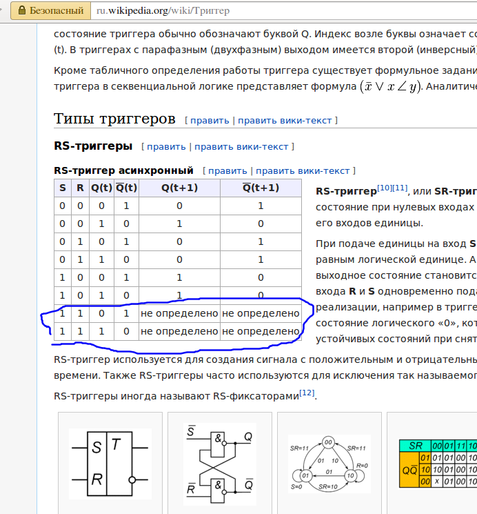

Сообщения: 8167
Репутация: 1589
Re: триггеры
Сообщение nkp »
UAVpilot писал(а): ведь мало того, что по краям обрезаны какие-то, возможно очень важные элементы,
элементы не обрезаны - слева на входах просто кнопки с замыканием
на общий провод...
UAVpilot писал(а):Почему нежелателен? Это его нормальное состояние "покоя" - эти тригерры переключаются сигналом лог. 0.Вот низкий уровень на обоих входах нежелателен , т.к. переводит триггер в неопределённое состояние с лог. 1 на обоих выходах одновременно.
Выделение_011.png (2028 просмотров) <a class='original' href='./download/file.php?id=49444&mode=view' target=_blank>Загрузить оригинал (112.16 КБ)</a>
Re: триггеры
Всё правильно: состояние неопределено - не может быть одновременно две лог. 1 на прямом и инверсном выходе по определению.
А вот входы у него инверсные (см. вторую мелкую картинку на своей большой) - управляются лог. 0.
