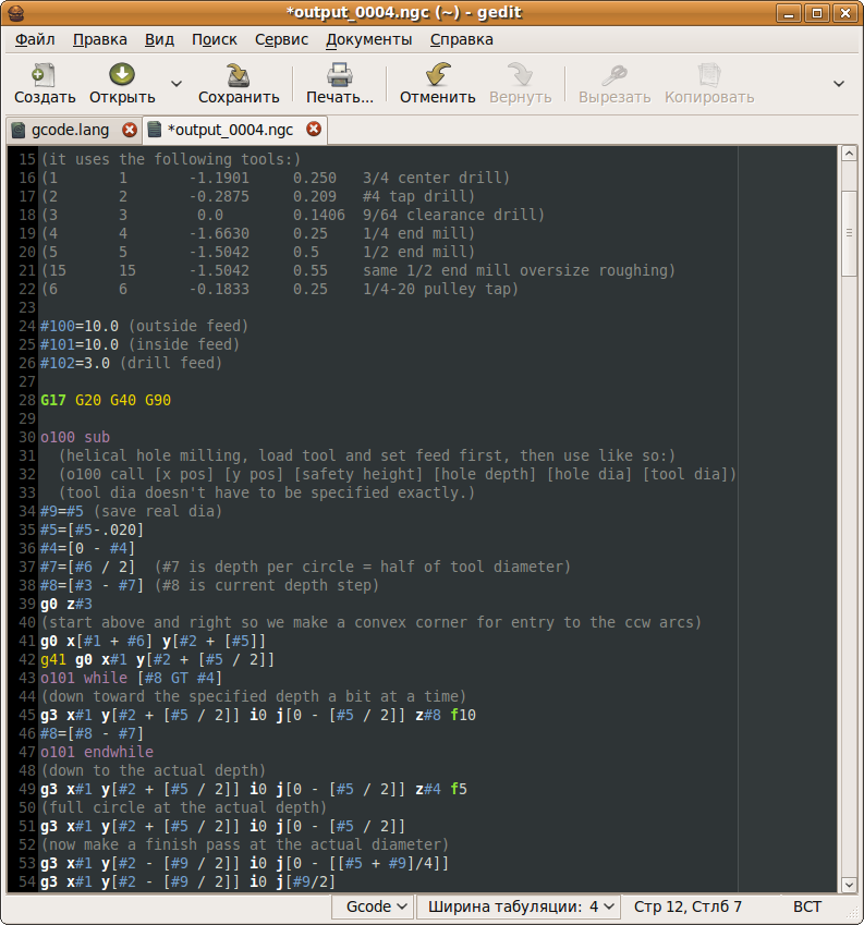

Несмотря на свою простоту Gedit (обычный "блокнот" в Gnome) имеет очень много функций. Одна из которых подсветка синтаксиса языков. В стандартный пакет включено около сотни различных языков программирования/форматирования/скриптовых языков/ файлов ini. Но к сожалению нет синтаксиса Gcode.
Порывшись в интернете, я не нашел ничего дельного поэтому поводу и решил написать сам.
Вот что получилось:
При использовании цветовой схемы "Oblivion":
0079 gedit gcode highlight.png (6359 просмотров) <a class='original' href='./download/file.php?id=616&mode=view' target=_blank>Загрузить оригинал (161.19 КБ)</a>
Как сделать себе такое же:
  1. Скачиваем этот файл :
    gcode.lang
    (7.38 КБ) 1167 скачиваний
  2. Cохраняем его в директорию "/usr/share/gtksourceview-2.0/language-specs/" (и/или /usr/share/gtksourceview-3.0/language-specs/). При необходимости посолить, т.е. перезапустить Gedit :).
  3. Чтобы поставить тему как на рисунке, заходим в Правка -> Параметры -> Шрифты и цвета и выбираем Oblivion.
ЗЫ Прямо перед тем как я закончил написание gcode.lang я наткнулся на один уже написанный на сайте wiki.linuxcnc.org. Но у наших версий есть отличия:
У меня разные G и M коды разделены по группам и отображаются по-разному: например коды общения с системой охлаждения - синим, коды остановки запуска и остановки станка - на красном фоне и т.д.
DMexico

Gedit для подсветки синтаксиса использует библиотеку gtksourceview-2.0.
Фактически файл состоит из описания стилей, описания конструкций (грамматики языка) и их связей.
Конструкции это регулярные выражения, или комбинации конструкций.
Сначала метадата - ассоциации, и описание комментариев языка.

Потом описание стилей. Прописывается соответствие наших стилей стандартным. (Можно задавать собственные, но они не будут присутствовать в стандартных цветовых схемах.)
	<styles>
		<style id="comment" _name="Comment" map-to="def:comment"/>
	</styles>
Делаем все регулярные выражения регистро-независимыми, т.е. не важно большими или маленькими буквами записан текст. (Также можно вставлять специальный ключ в каждое регулярное выражение.)
	<default-regex-options case-sensitive="false"/>
Описание конструкций:

	<definitions>
		<context id="block-comment" style-ref="comment">
			<start>\(</start>
			<end>\)</end>
			<include>
				<context ref="def:in-line-comment"/>
			</include>
		</context>
		<context id="variable" style-ref="variable">
			<match>#([0-9]+|<[a-zA-Z_0-9]+>)</match>
		</context>
		<context id="math" style-ref="math">
			<keyword>ATAN|ABS|ACOS|ASIN|COS|EXP|FIX|FUP|ROUND|LN|SIN|SQRT|TAN|MOD|EQ|NE|GT|GE|LT|LE|AND|OR|XOR</keyword>
		</context>
		<context id="motion" style-ref="motion">
			<keyword>G0?[01234]{1}</keyword>
			<keyword>G8[0-3]</keyword>
			<keyword>G(73|85|89|33(.1)?|76)</keyword>
		</context>
В конце добавляем описанные контексты в наш главный контекст gcode.
		<context id="gcode">
			<include>
				<context ref="block-comment" />
				<context ref="variable" />
				<context ref="math" />
			</include>
		</context>
	</definitions>
</language>
Примерно так...

Можно еще repeat/endrepeat добавить (ну, это просто). И сделать, чтобы M30 правильно выделялось, а то сейчас примерно как M30 - пока еще не разобрался, как это сделать.
Re: Подсветка Gcode в Gedit
Сейчас подредактируем...
У меня еще sub с буквенным названием тоже кривовато выходил...
Итак все исправил, теперь именные O-коды отображаются правильно. M30 тоже.

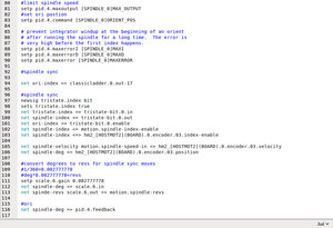

Плюс теперь в конструкциях вида T123 F123 S123 выделяется не только буква, но и число стоящее за ней.
Обновленная версия в шапке.
Сообщения: 8167
Репутация: 1589
Сообщение nkp »

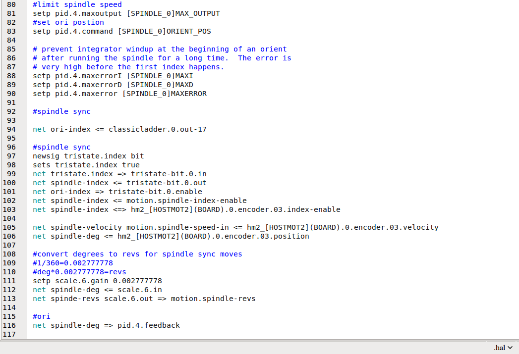

для файлов .hal можно подкорректировать подсветку в gedit...
<?xml version="1.0" encoding="UTF-8"?>
<!DOCTYPE language SYSTEM "language.dtd">
<language name=".hal" version="1.0" _section="Others" mimetypes="hal">
	<default-regex-options case-sensitive= "false"></default-regex-options>
	<line-comment _name = "HAL Comment" style= "Comment">
		<start-regex>#</start-regex>
	</line-comment>
	<keyword-list name = "Math Functions" style = "Function" case-sensitive="FALSE">
		<keyword>net</keyword>
	</keyword-list>
</language>
дополнить по желанию ...
сохранить в файл hal.lang в /usr/share/gtksourceview-2.0/language-specs

Сообщения: 8167
Репутация: 1589
Сообщение nkp »
Nick писал(а):тогда уж добавить
ну здесь каждый может своими предпочтаниями руководствоваться...
наверно я себе ещё только выделял бы имя_сигнала...
