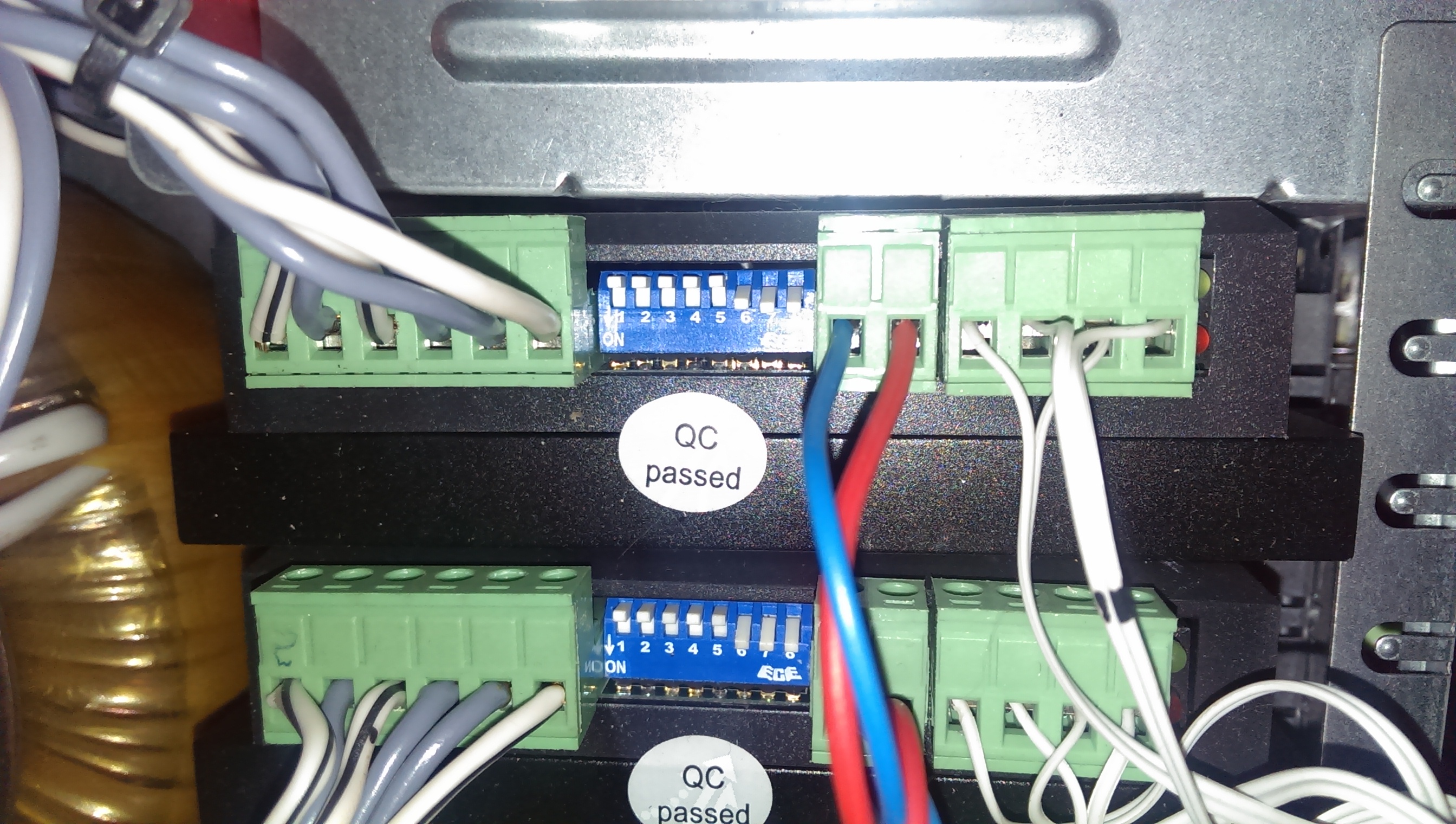

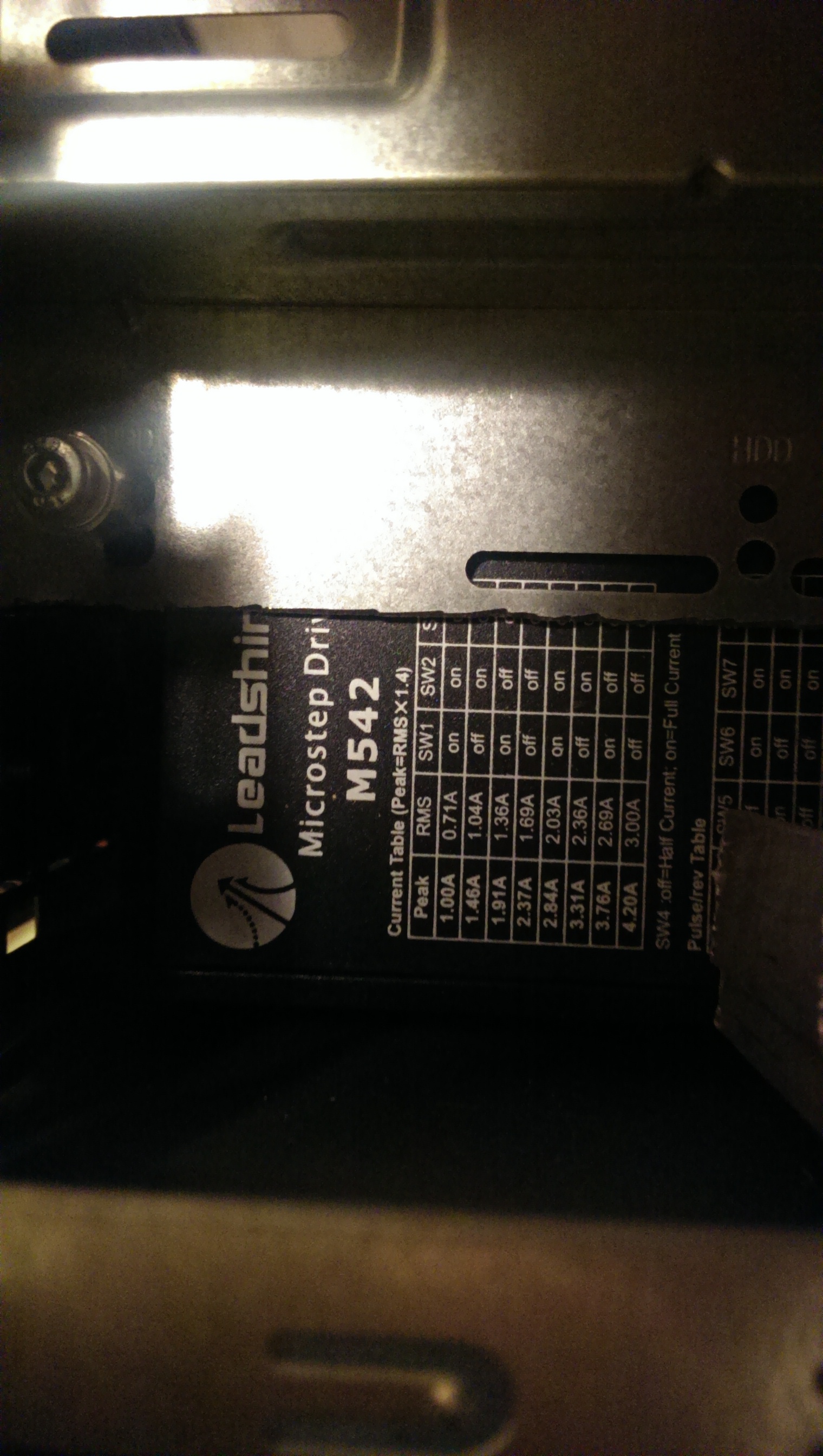

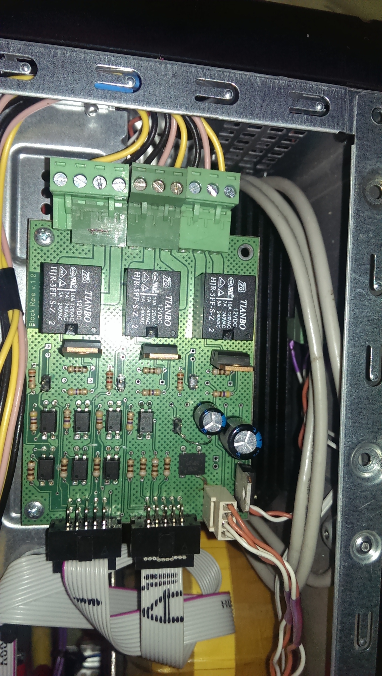

Прошу сильно не пинать может кто нибудь подскажет что это за плата
IMAG0134.jpg (2282 просмотра) <a class='original' href='./download/file.php?id=49142&mode=view' target=_blank>Загрузить оригинал (1.34 МБ)</a>
Сообщения: 11730
Re: Помогите опознать плату
А где ты ее нашел?
7 оптопар и 3 реле.
Если это касается ЧПУ станков - то, возможно, плата блока входов/выходов, куда подключаются всякие концевики.
Зачем реле - не знаю, нужно смотреть, куда провода уходят.

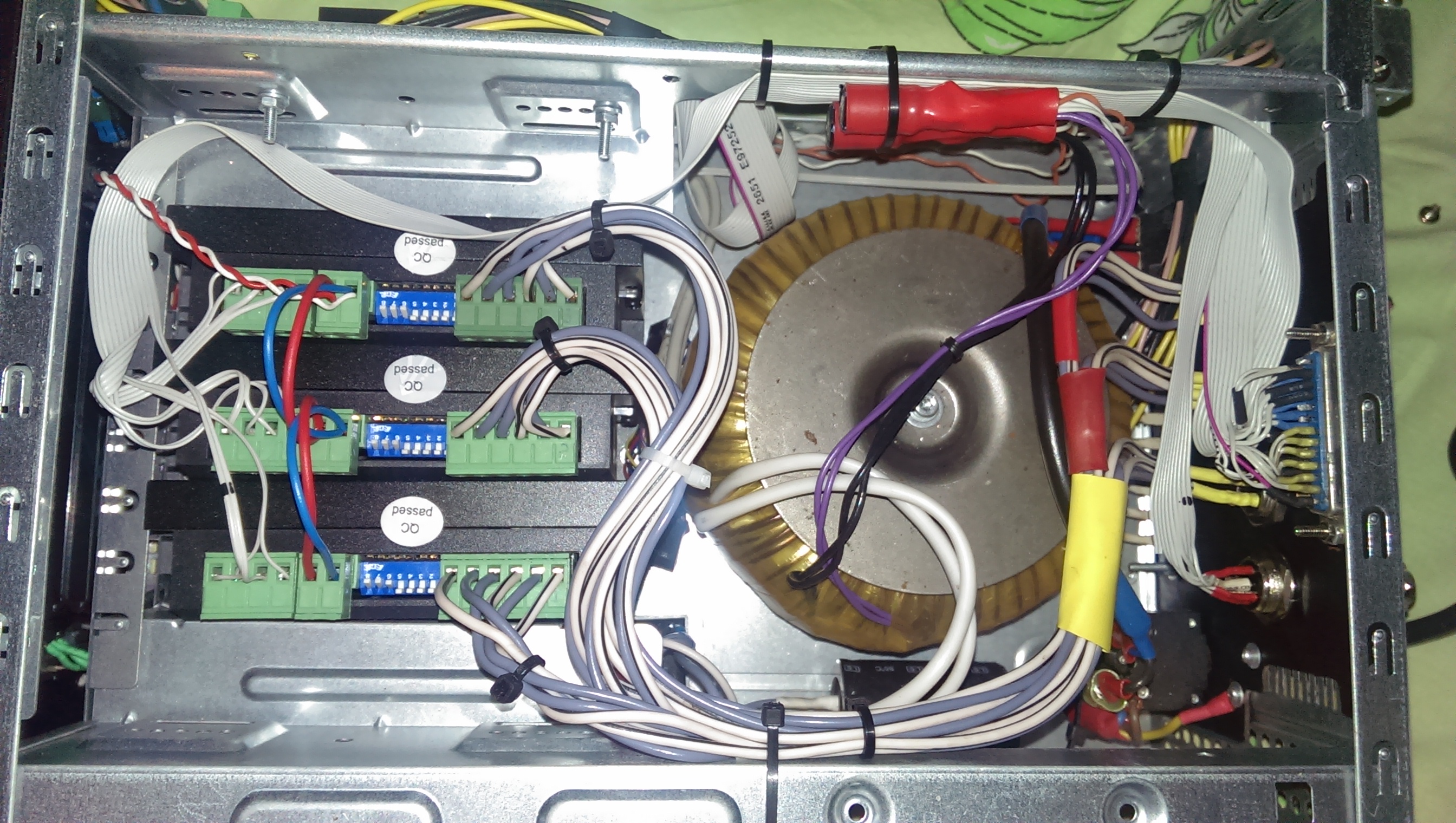

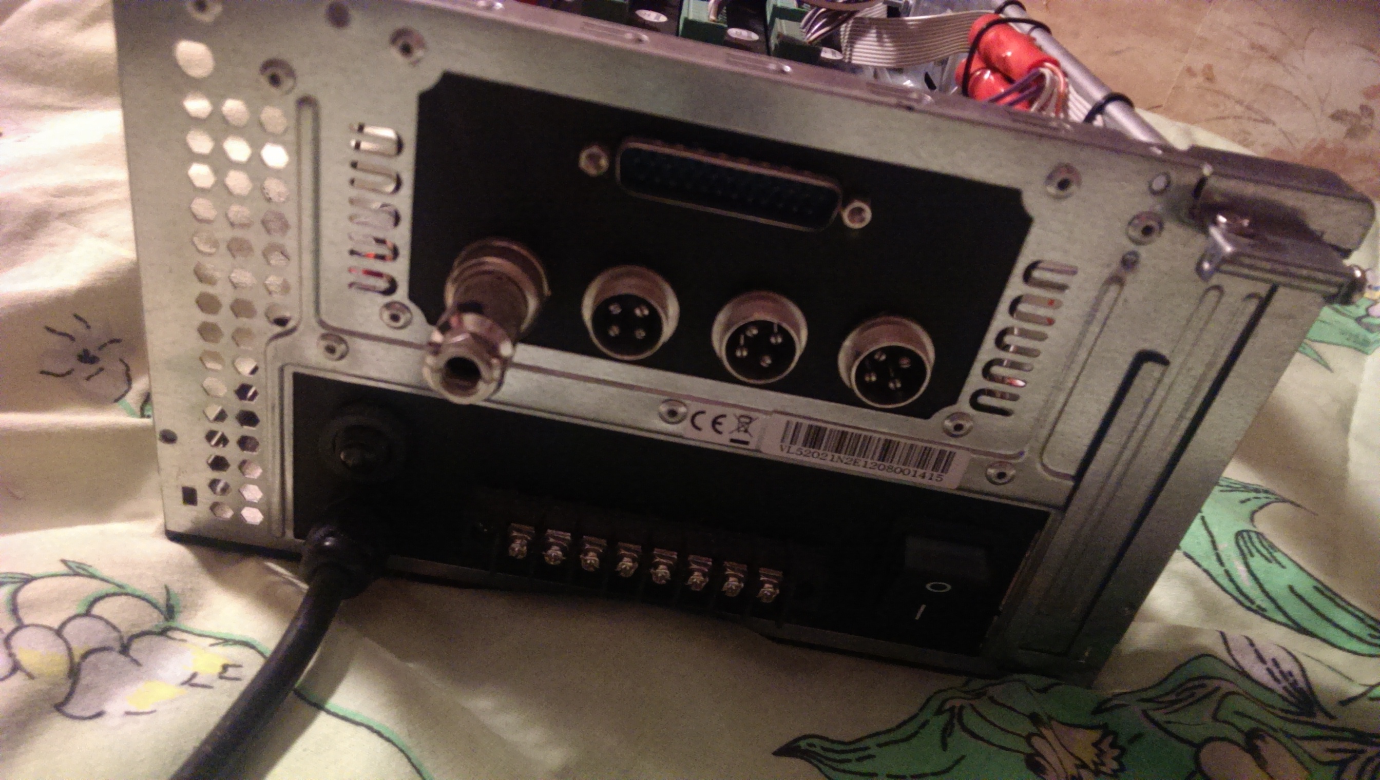

Да это блок вот его содержание выходы приходят на LPT разъем дальше MATCH3 и двигатели крутились в ручную как мне объяснили.
Просто на всем этом возможно ли построить ЧПУ Токарный станочег или что то нужно докупить? Почему хочу о плате узнать, потому что хочется знать что она принимает какие коды могут проходить и т.п. для понимания функционала которого можно добиться с этой платы. Возможно ли к ней прикрепить шпиндель что бы хоть релейно управлять скоростью?

Сообщения: 22776
Да, плату в lpt - в мач или linuxcnc и вперед.
Сообщения: 11730
Сама по себе плата - никакой ценности не имеет, но весь блок - законченное устройство для управления небольшим станком.

Это я понимаю но какие возможности по управлению. Оптопары как правильно ли я понимаю это возможные датчики концевики, реле возможно драйвера возможно управление релейное шпинделем?
Шаговики имеются такие немного заморочился с окультуриванием выходящих проводов. Можно ли узнать потянут ли они портальник или токарку с расстоянием рабочим в 1000 мм? Есть еще вопрос, как я понимаю мне нужен теперь только компьютер плата LPT для подачи сигналов и установленный MATCH3 или можно что то люнексоподобное поставить?

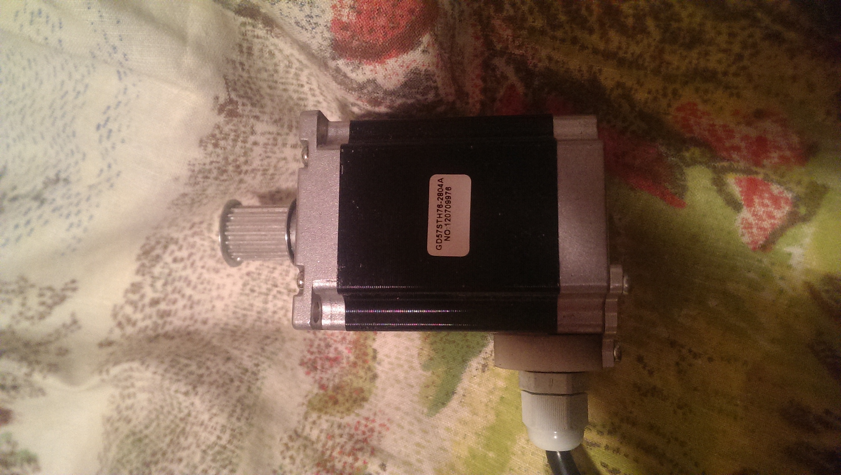

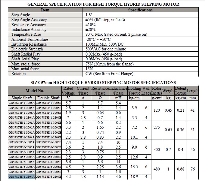

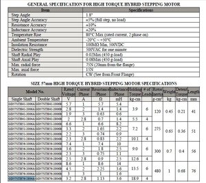

Вопрос двигунов которые я имею хватит ли на вот такой станок для токарки или нужно будет менять движки?
Так же в наличии есть станок С120 М токарный можете сказать подойдет ли он для ЧПушивания.
Есть такое описание моих движочков GD57STH76-2804A

Сообщения: 11730
derf писал(а):Конечно все это очень смешно, но может еще и в воздухе зависнуть тогда что?
TurboCNC - однозначно!
derf писал(а):Вопрос двигунов которые я имею хватит ли на вот такой станок для токарки или нужно будет менять движки?
Гениальный вопрос!
Нужно у производителя "двигунов" спросить - подходят они для "токарки", или нет.
derf писал(а):Есть такое описание моих движочков GD57STH76-2804A
Что-то я там про токарку ничего не нашел. Могут и не подойти.

С управляющей системой благодаря michael-yurov я разобрался будет mach3 т.к. все в принципе есть ноут с LPT блок управления с 3-мя драйверами и LPT разъемом.
Про ШД спросил потому они есть в наличии думал у кого то был опыт эксплуатации таких ШД но раз многоуважаемый michel-yourov говорит что могут не подойти будем считать и ждать в живую станка для замера веса передвигаемых элементов.

derf писал(а):Про ШД спросил потому они есть в наличии думал у кого то был опыт эксплуатации таких ШД
Нет, именно таких, скорее всего ни у кого опыта использования нет,
но моторы типовые, почти на всех станках стоят аналогичные и близкие по параметрам. Все с ними хорошо с этими моторами, и они будут хорошо работать с такими драйверами, как на фотографиях выше.
derf писал(а):будем считать и ждать в живую станка для замера веса передвигаемых элементов.
Скорее всего проблем не возникнет.
Вес не так важен. Такие моторы при использовании с ШВП с шагом 5 мм способны поднять около 300 кг на небольшой скорости.
