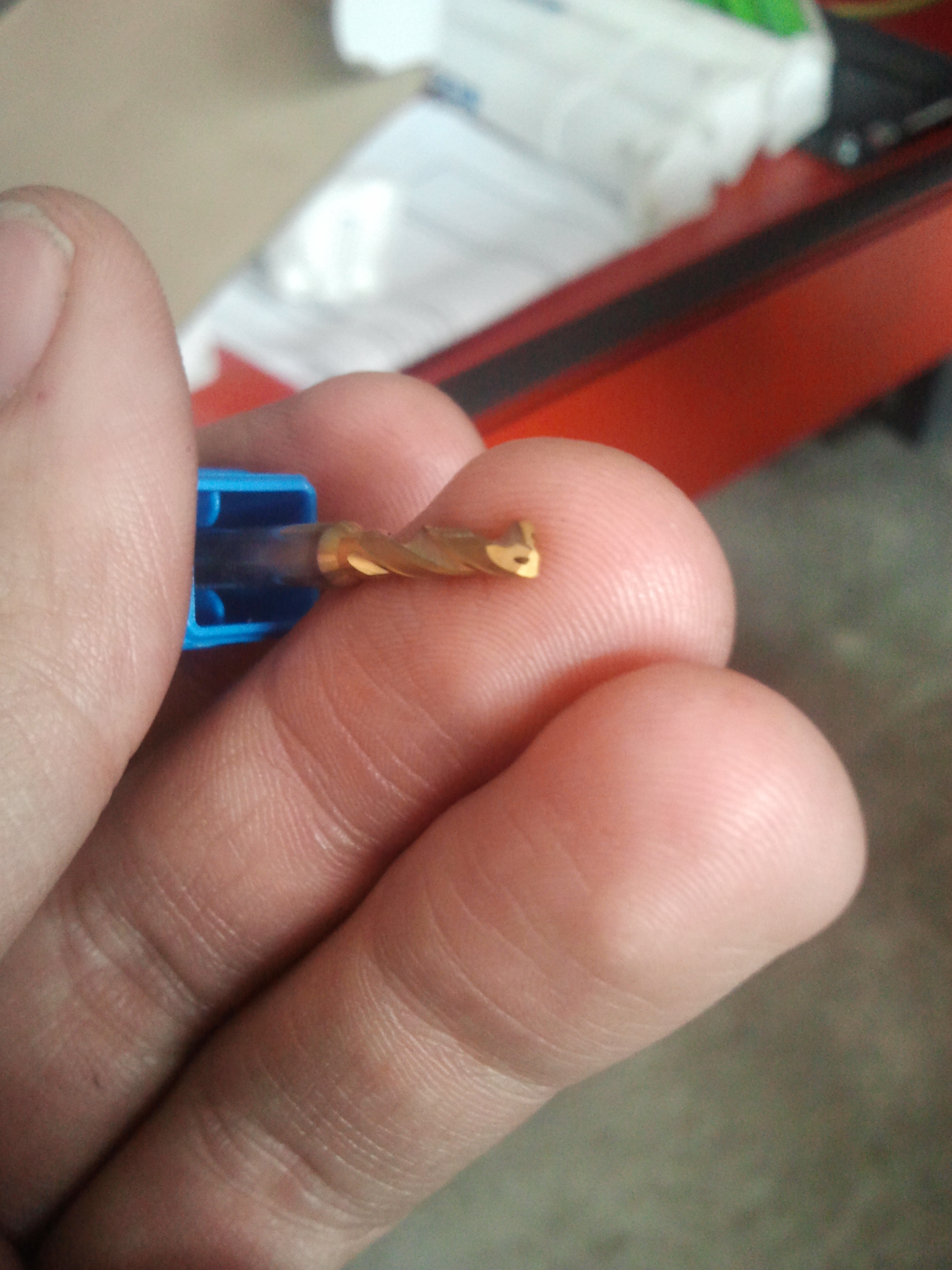

Ставят сейчас часто на новых... На DMG вообще станция стоит отдельно. Помпа откачивает из поддона в бак через фильтровальную ткань, которая из рулона мотор–редуктором разматывается по нажатию кнопки...
Re: nexturn sa32b замена фильтров сож.
Кстати вот продублирую фотку здесь:
2015-04-27 08.59.38.jpg (3255 просмотров) <a class='original' href='./download/file.php?id=49091&mode=view' target=_blank>Загрузить оригинал (1.45 МБ)</a>
Я думаю это одна из причин, по которой сейчас фильтры на СОЖ все чаще лепят...

Именно поэтому и ставят, там давление до 70атм
А еще клапаны от стружки любят стигать, у меня частенько незакрываются, особенно на фрезере, лечится постукиванием.
