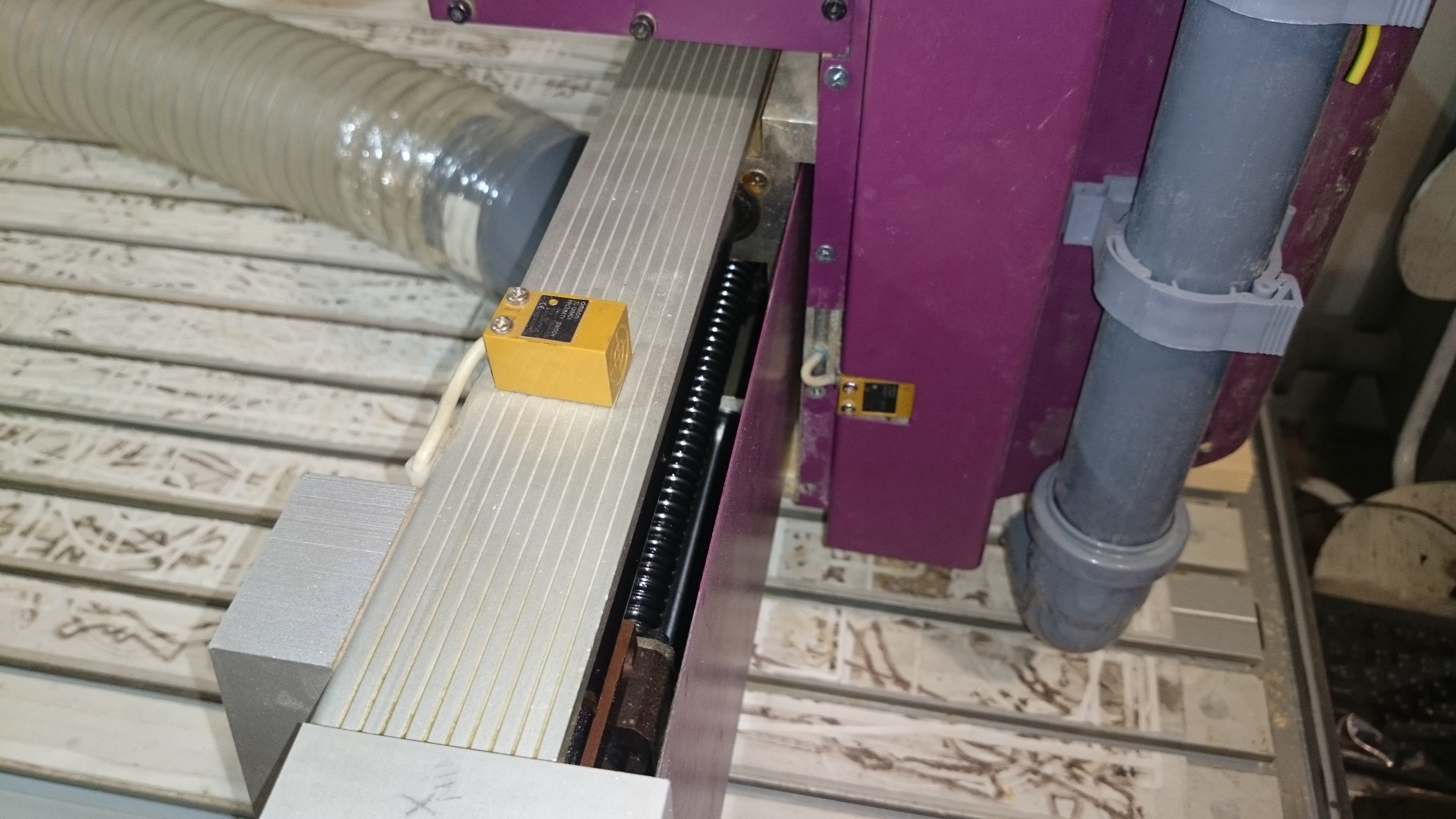

Общий вид:
DSC_0286.JPG (6213 просмотров) <a class='original' href='./download/file.php?id=49052&sid=c7897b74a2ffcb2c3a269ebd79d8ca20&mode=view' target=_blank>Загрузить оригинал (2.34 МБ)</a>
Направляшки:
DSC_0287.JPG (6213 просмотров) <a class='original' href='./download/file.php?id=49053&sid=c7897b74a2ffcb2c3a269ebd79d8ca20&mode=view' target=_blank>Загрузить оригинал (2.07 МБ)</a>
Кусок портала:
DSC_0288.JPG (6213 просмотров) <a class='original' href='./download/file.php?id=49054&sid=c7897b74a2ffcb2c3a269ebd79d8ca20&mode=view' target=_blank>Загрузить оригинал (2.02 МБ)</a>
блок разъемов:
DSC_0289.JPG (6213 просмотров) <a class='original' href='./download/file.php?id=49055&sid=c7897b74a2ffcb2c3a269ebd79d8ca20&mode=view' target=_blank>Загрузить оригинал (2.31 МБ)</a>
Стол:
DSC_0291.JPG (6213 просмотров) <a class='original' href='./download/file.php?id=49056&sid=c7897b74a2ffcb2c3a269ebd79d8ca20&mode=view' target=_blank>Загрузить оригинал (2.14 МБ)</a>
