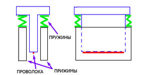

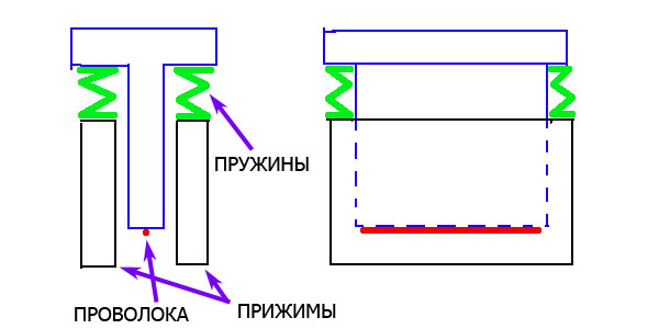

SAShA_II писал(а):Так расправленая лента будет прилипать к пластине или проволоке
Будет, конечно, если не брать проволоку, покрытую тефлоном :) Но можно сделать, например, так:
093.jpg (3100 просмотров) <a class='original' href='./download/file.php?id=48126&mode=view' target=_blank>Загрузить оригинал (47.84 КБ)</a>
При опускании "ножа" лента сначала прижимается прижимами за счет пружин, а когда "нож" расплавит ленту и пойдет вверх, прижимы некоторое время еще будут удерживать ленту, так что нож оторвется от ленты.
Ну это так, на вскидку :)

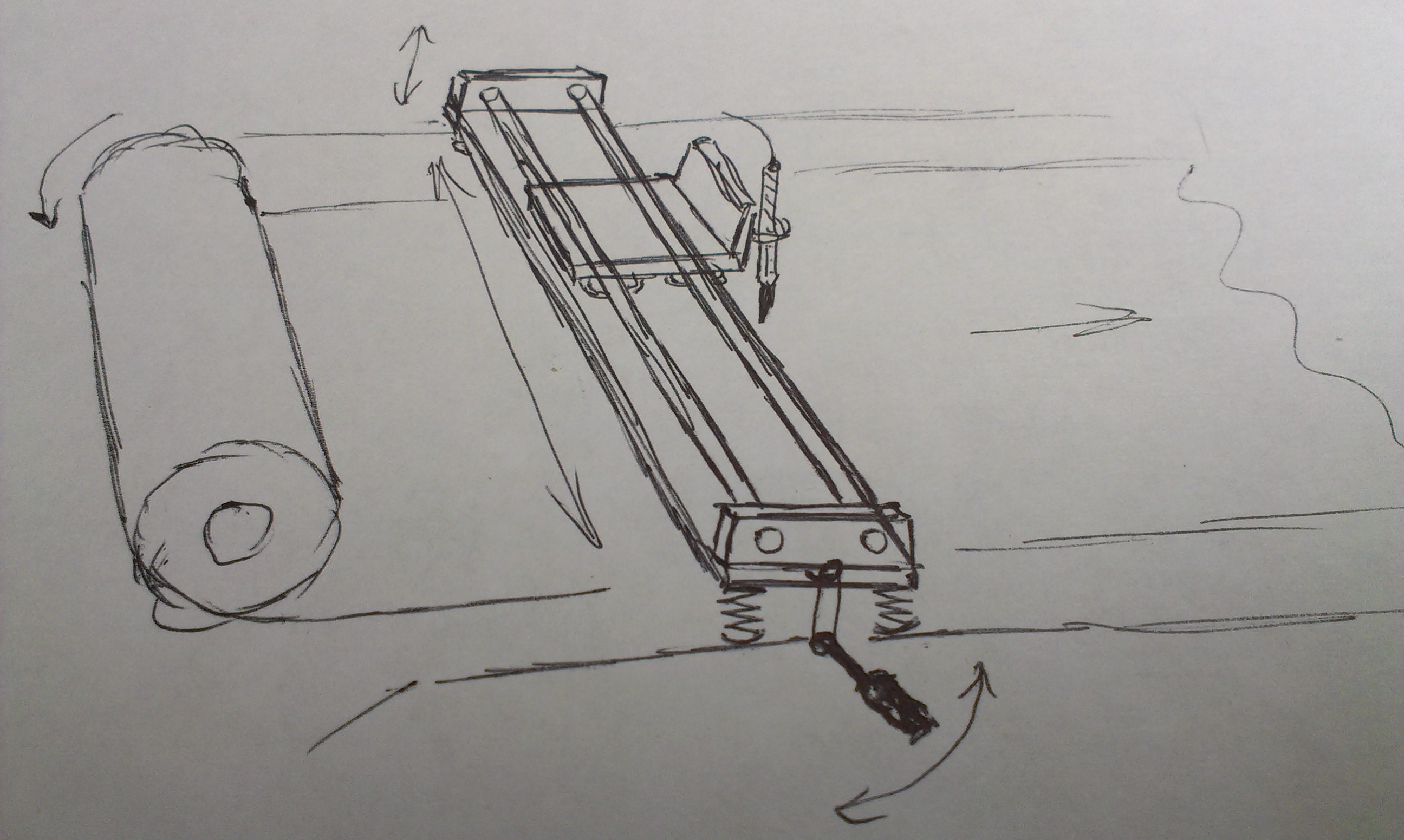

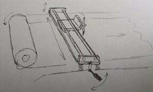

Можно как-то так)))
Вертикального хода достаточно пару миллиметров, паяльник бы с регулировкой температуры + жало заточить. Под ткань в месте реза термостойкую резину ( непомню как называется, у мя на первой работе была от 2мм до 20мм белая, в рулонах)
IMAG0068.jpg (3015 просмотров) <a class='original' href='./download/file.php?id=48911&mode=view' target=_blank>Загрузить оригинал (577.81 КБ)</a>
