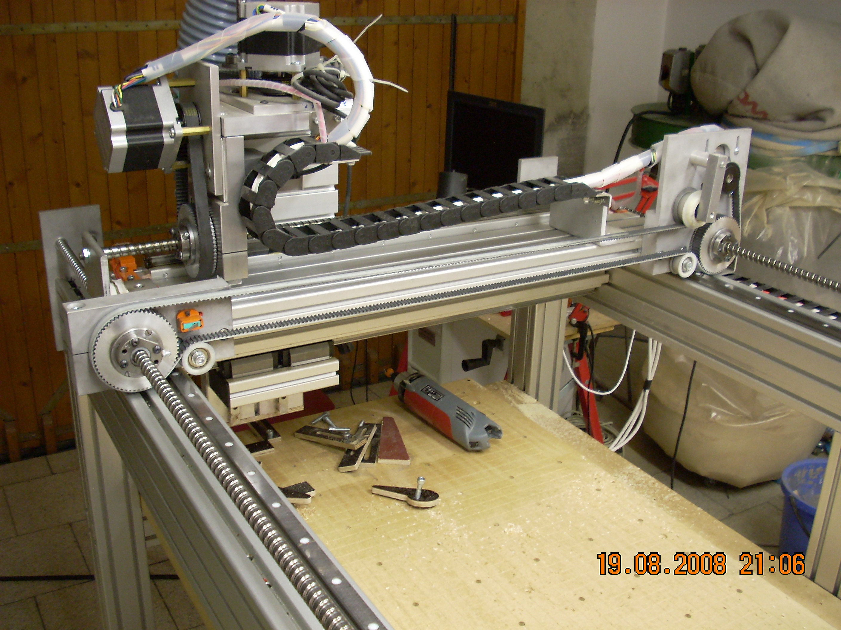

Добрый день.
Хочу войти в ряды ЧПУшников, из имеющихся возможностей и начитавшись форумов думаю над такой конструкцией.
Прошу знающих людей, хоть примерно дать характеристики такому типу станка (при рабочем поле 1200х800х 150-200).
Интересует скорость и точность обработки дерева и фанеры.
Хочу для себя решить, стоит ли развивать такой проект или надо думать о чем то другом.
и как правильно назвать станок такого типа? это тоже портальный?

На первый взгляд - очень добротный станок. Шпиндель только бы ему другой...
Сообщения: 11731
Re: Станок для обработки дерева 1200х800
Довольно странно использовать вращающиеся гайки и понижающий обороты редуктор.

Много работаю с мдф и деревом, много поточной продукции. На винтах вообще не советую, т.к. скорости низкие, кроме оси Z. Время выполнения изделия очень критично, столбы например не самые сложные с резьбой режутся по 8-14 часов каждый на скорости 9-10 м/мин. Это о-о-о-чень долго.

Я советую на зубчатой рейке. С ремнями не связывался не знаю. Предполагаю тянуться он будет.
Предположим шаг шпв 5мм за оборот нам нужно проехать 10 метров за минуту, получаем 2000 оборотов в минуту, если вы сможете вращать прут длинной 1200мм со скоростью 2000 об/м, то можно и на винтах.

Можно вращать гайку как на картинке у топикстартера, и ШВП взять шагом побольше.
Просто мне не понятно, если достичь одинаковых скоростей на ШВП и рейке, то ШВП все равно будет медленнее, изготавливать детали? А то прозвучало именно так :)

Думаю в такую конструкцию прикрутить:
рельсы и каретки HIWIN (от Славы), 20-е или 15 хватит?
шпиндель думаю 2,2 кВт 24 000 об китайца
3 ШД может таких?: 57BYGH115-003B
ШВП 1605 с гайками от aegis
michael-yurov писал(а):Довольно странно использовать вращающиеся гайки и понижающий обороты редуктор.
Тут на картинке используется понижающий редуктор, я думаю делать 1:1.
Вообще вращающуюся гайку хочу, потому что винт получается большей длины чем 1200 (рабочее поле) и т.к. все это на довольно широком портале, и в центр это не засунуть, и крутить такие винты тяжело, то я и склоняюсь к такому вот решению, а так еще и вопрос синхронизации на мой взгляд решается оч просто.
Что касается растяжения ремня... к рассинхронизации резко это не приведет, а если вовремя следить и натягивать, то думаю все ок будет)
А вопрос собственно выдержит ли конструкция из ал профиля скорости, как написал vladimir74 "... на скорости 9-10 м/мин", это мне кажется оч не плохие скорости. Я вообще мечтаю :hehehe: про 5-6 м/мин при 3д фрезеровке.
И еще одни плюс такой конструкции, как мне видится, это возможность без проблемного прикручивания 4й оси после освоения 3-х :hehehe:

alnes писал(а):3 ШД может таких?: 57BYGH115-003B
От скольки вольт планируете их запитать? Движки эти медленные с ШВП и этими движками большой скорости не получить. Если их не запитать от 100+в.

alnes писал(а):А вопрос собственно выдержит ли конструкция из ал профиля скорости, как написал vladimir74 "... на скорости 9-10 м/мин", это мне кажется оч не плохие скорости. Я вообще мечтаю про 5-6 м/мин при 3д фрезеровке.
Чтобы фрезеровать на скорости в 10 м/мин используя шпинедль на 24000 об/мин нужна довольно большая фреза.
Поясню, при такой скорости за один оборот фреза будет перемещаться на 0,42 мм. Если у фрезы две кромки, то каждая будет срезать стружку толщиной 0,21 мм.
Соответственно, диаметр фрезы должен быть не менее 6 мм.
Это я к тому, что при такой скорости обработки на фрезу будет действовать очень приличное усилие, и станок, действительно, должен быть довольно крепким.
