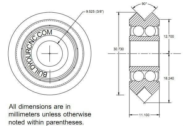

А где взять такие ролики с подшипниками?
А где взять такие ролики с подшипниками, которые ездят у него по профилям-направляющим?

самому сделать, только смысл - проще уж станок на втулках

Re: А где взять такие ролики с подшипниками?
http://www.alibaba.com/product-detail/R ... 49868.html
http://www.aliexpress.com/item/10PCS-ne ... 0.0.OhqoFY
Цена такого "подшипника" не очень гуманна. Но зато уже готовый "ролик" плюс двурядный подшипник(радиально-упорный) внутри.
При желании - можно поискать меньшие диаметры.

А как по-русски называются такие ролико-подшипники?
По русски - никак - их выпускают за рубежом, поэтому и название по большей части зарубежное. У нас они могут зваться "опорные ролики с конической канавкой": http://www.linearmodule.ru/components.shtml - полный комплект всего под такие ролики. Особенно радуют "рельсы" с зубчатой рейкой сразу!!foundsecret писал(а):А как по-русски называются такие ролико-подшипники?
Можно взять б/у подшипник с внутренним диаметром отверстия 15 мм ( номер подшипника не помню), болгаркой распилить наружную обойму .
Во внутреннею обойму вставить два 15мм подшипника получим ролик с пазом 6 мм и внутренним отверстием 6мм
Купить калиброванный пруток 6мм для направляющей.
Сделать можно , но все равно лучше купить , готовые направляющие , чем делать такие ролики.
Блин...
http://www.youtube.com/watch?v=FLKDa4V2ZIo - с 57-й секунды.
А эти штуки где берут, которые на подшипники одевают? И как они называются?
А эти штуки скореевесго напечатали на 3Д принтере, и хорошей прочностью они точно не отличаются - максимум - потягать лёгки фотик или на том-же принтере выполнять роль одной из осей.foundsecret писал(а):А эти штуки где берут, которые на подшипники одевают? И как они называются?
Как вариант - такое можно наточить на обычном токарнике из прутка.
Чисто к слову: http://openbuildspartstore.com/metal-v-wheel-kit/ - цена этого чуда не намного меньше нормального ролика с НОРМАЛЬНЫМ встроенным двурядным подшипником!
Есть еще вариант подшипника. Подшипник рулевой сошки. https://yandex.ru/images/search?img_url ... r=49&pin=1
