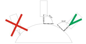

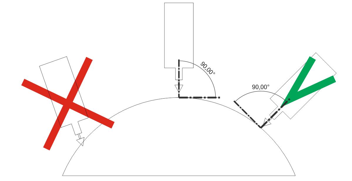

станок на данный момент стоит с тремя осями.. мне не нужны непрерывные оси.. мне нужно что бы был поворотный шпиндель( ось Z и работа с криволинейными участками) и отдельно работающая поворотная ось, для фрезеровки радиусных фасадов..
