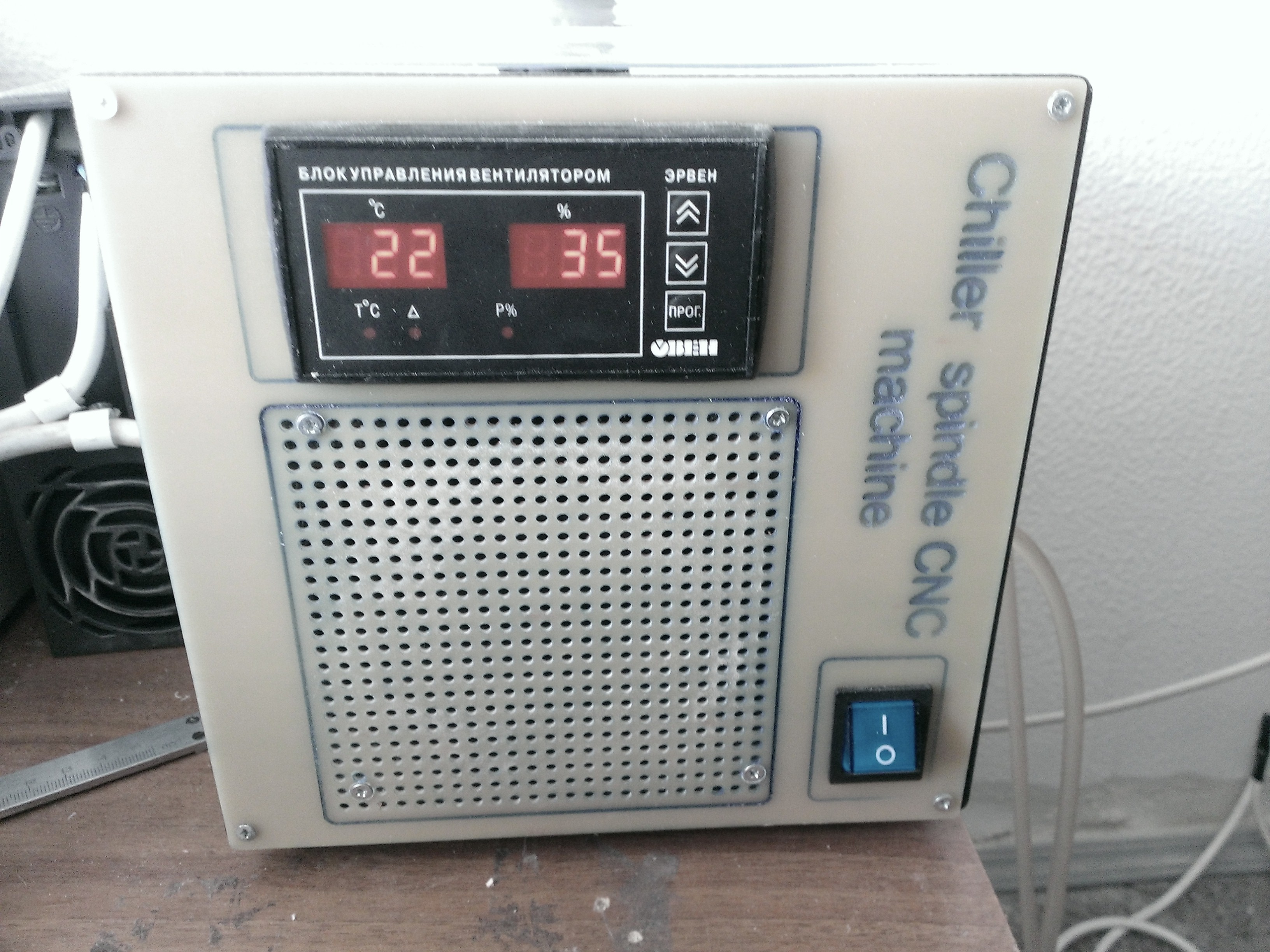

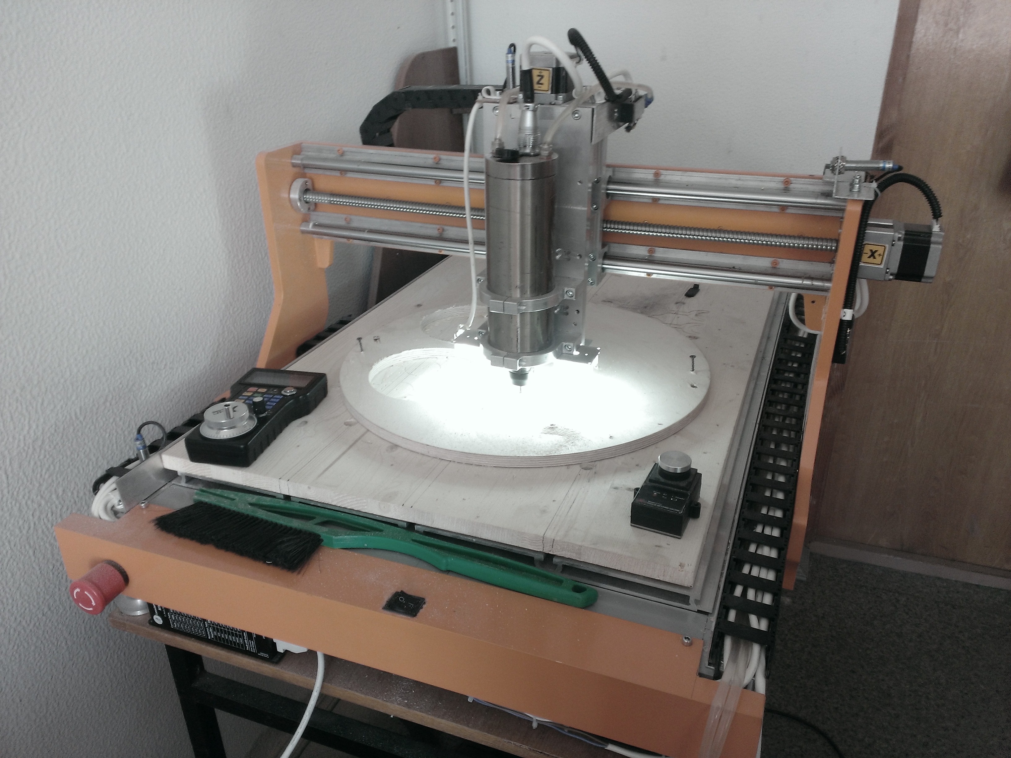

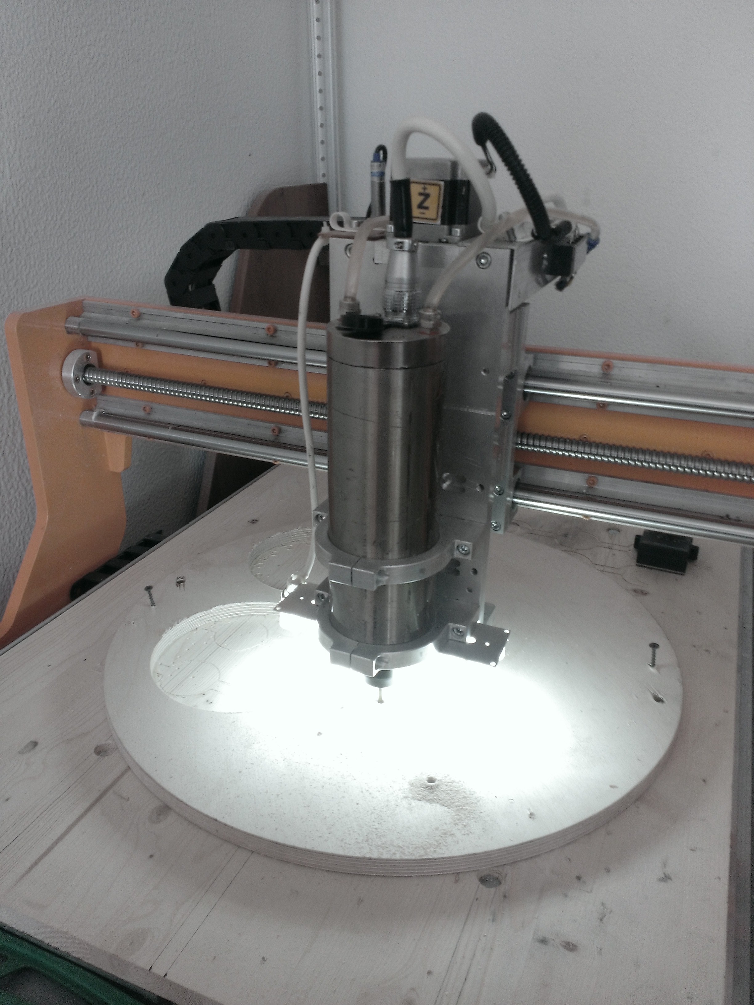

Механика Вектроник А1, драйвер и контроллер многоканальный Leadshine 3660, питание 36В 250Вт, три датчика HOME, датчик высоты инструмента и переносной пульт (генератор импульсов), инвертор OBEH ПЧВ2, шпиндель 2,2 кВт с водяным охлаждением (чиллер самодельный). В настоящее время делаю пылесос для станка.
общий вид (3285 просмотров) <a class='original' href='./download/file.php?id=47713&mode=view' target=_blank>Загрузить оригинал (1.35 МБ)</a>
общий вид
голова (3285 просмотров) <a class='original' href='./download/file.php?id=47714&mode=view' target=_blank>Загрузить оригинал (1.26 МБ)</a>
голова

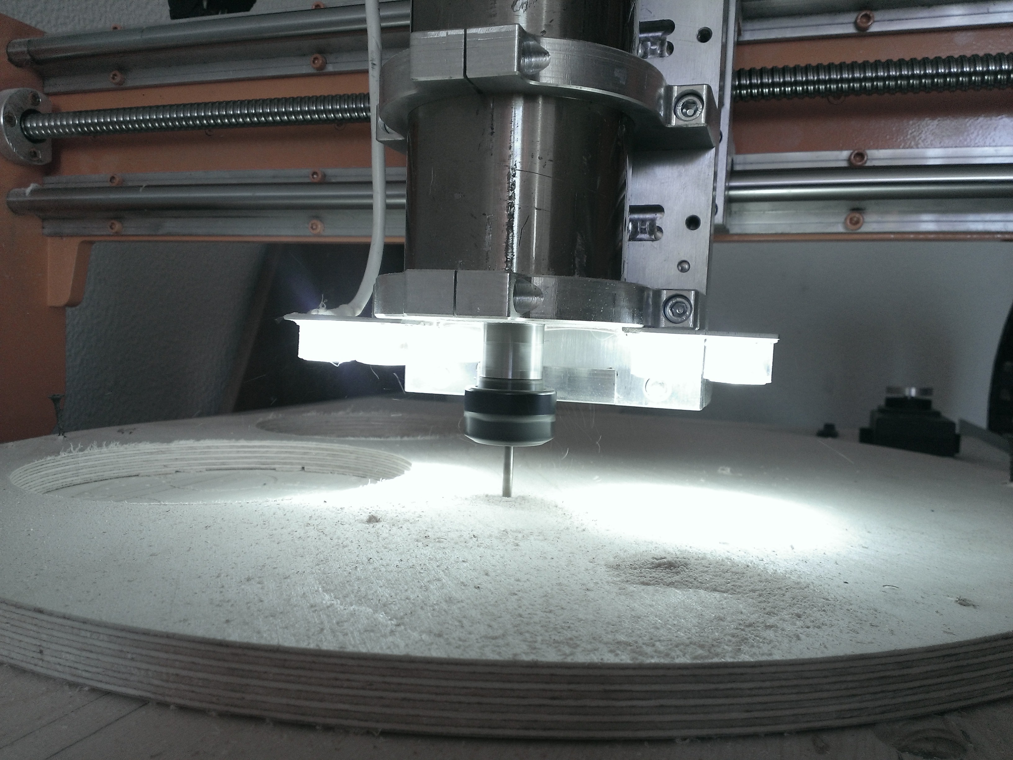

подсветка (3285 просмотров) <a class='original' href='./download/file.php?id=47715&mode=view' target=_blank>Загрузить оригинал (1.45 МБ)</a>
подсветка
Чиллер (3285 просмотров) <a class='original' href='./download/file.php?id=47716&mode=view' target=_blank>Загрузить оригинал (1.42 МБ)</a>
Чиллер

Какая толщина боковых стоек портала и самого портала?? Это железо(сталь)??
Какой движок по Х?

damir4er писал(а):Какой движок по Х?
Может Вы имели в виду движок по оси Y? Ось Х - на портале, подписана. Не видно только движка оси Y. Тогда присоединюсь к вопросу - какой, и главное - сколько движков по оси Y?
P.S. Посмотрел Вектроник на сайте - нашел сам ответы на свои вопросы :) Движок по оси Y один, по центру стола, NEMA23 предлагают ставить.

Материал стоек портала алюм. Толщина 20мм. По всем осям стоят довольно слабенькие движки от вращающихся голов световой установки...найти характеристики не удалось. Судя по набору статора килограмм по 9 не больше. По всем осям по одному движку. В силу маломощности движков умышленно занижены скорости перемещения. Планирую замену движков на более мощные, наверное по 18-30 кг. поскольку по Z уже дыманул и по Y на подходе. Как временную меру наклеил радиаторы от процессоров на задние крышки движков. Альтернативы замене нет, потому как если уменьшаю токи в движках они перестают нормально стартовать и появляются пропуски....а в нынешнюю жару при токах 3А греются очень ...вплоть до запаха обмоток.
