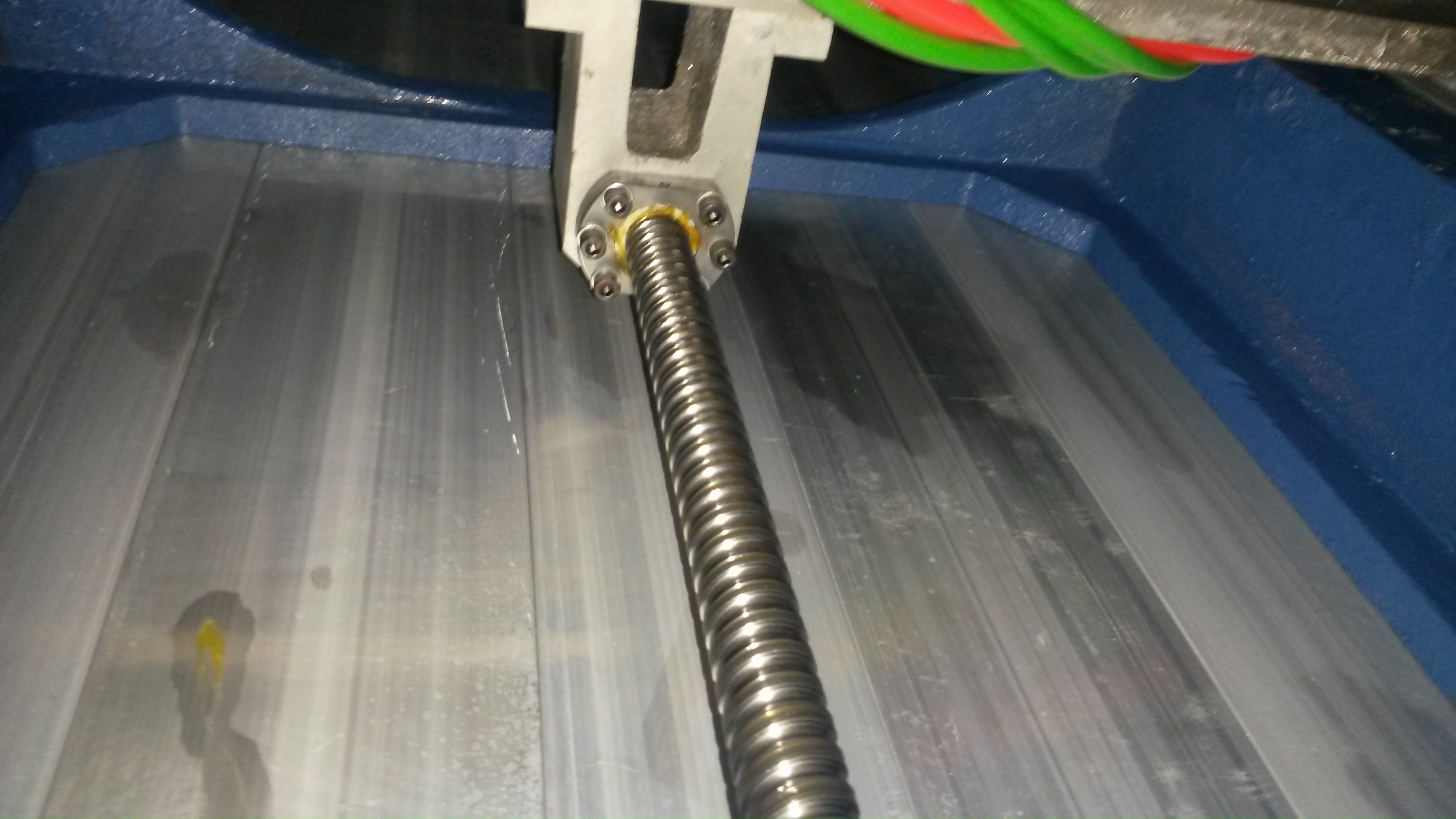

приехал сегодня станок
Вместо шпинделя на 1.5 квт воздушного поставили водянку на 2.2 квт без доплаты т.к. не приехал вовремя воздушник - только теперь придется чиллер мудрить.

А какие направляющие у него? Рельсы профильные?
зы - увидел на сайте производителя :D
Как запустите если не сложно поснимайте видюхи как работает, как общее впечатление о станке, фотки деталюх мб которые сделаете :D

Рама чугунь , направляющие по цвету вроде бы хивин , швп на Х 16х10 , на Y или 20 или 25 х5 , моторы 86 . Видио будет однозначно .
Вот вроде его аналог http://infofrezer.ru/component/virtuema ... l?Itemid=0
