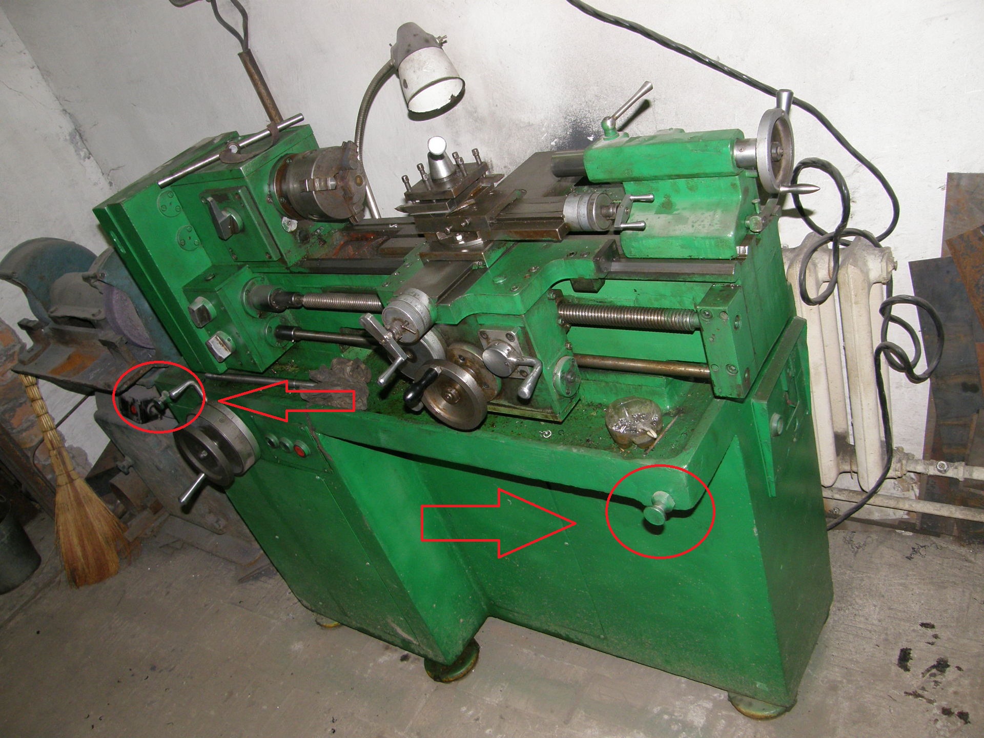

Зачем вам еще руку ? манипулятора за глаза хватит. 16У04П имеет чугунную литую станину. по углам должны быть вкручены 4 рыма. или штыри для строповки. если нет - вкрутить болты сответствующего размера. и стропить за все 4 сразу. станок весит 750 кг - ничего там криминального нету. закинуть в кузов к переднему борту. и стропами притянуть к борту. стропить к борту обязательно потому как станок имеет высокий центр тяжести. чтоб не навернулся по дороге.
либо как вариант - я бы вообще положил его плашмя на пару поддонов на спину. естественно масло слить.. на месте так же манипулятором поднять и поставить на грунт.. берите манипулятор который подешевше и впуть.. ниче там криминального нету..

у меня не осталось фоток станка, но точно помню что по краям тумбы у него вкручивались рымы. я на таком лет 7-8 отработал. хорошо его знаю. 4 стропы, за все рымы.. и потихоньку.. застропли, натянули.. проверили, подняли на 10-20см.. убедились что все нормально и понесли.. у манипулятора вылет нормальный - метров 5 всяко должен брать... вытащит нормально. да и владелец манипулятора не враг себе.. гробить технику зря не будет. не бойтесь - нормально все будет. я его вообще один из гаража в гараж катал и потом на гидроборт грузил..
Re: Нужны услуги по транспортировке.
вот тут видно по углам рымы: http://www.chipmaker.ru/topic/3849/page__st__80
Первое же фото из гугла, логично предположить что сзади 2 таких же...
Вот если их кто-то вывернул, тогда не мешало бы заранее узнать какая там резьба...

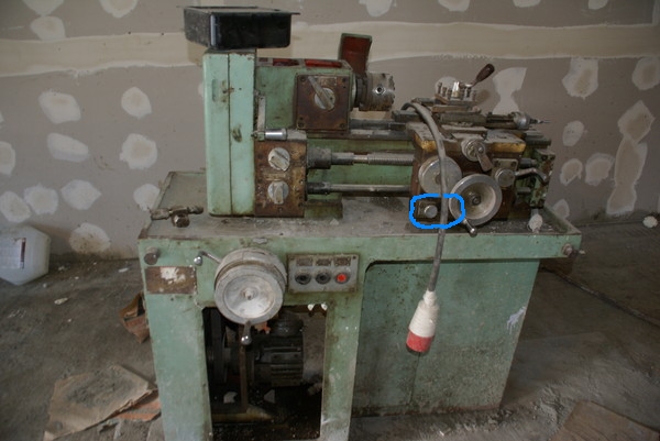

Hanter, Алексей, у станка вместо рукоятки выбора оборотов вариатора - дырка. Это большая проблема? Сложно запчасти будет найти? Внутренности не смотрел - может там и вариатора совсем нет :( И еще вопрос - суппорт на станке до упора вправо убран. Какой рычажок куда надо дернуть, чтобы включить ручной привод суппорта и сдвинуть его (чтоб стропам не мешал)? Не покурил пока толком мануалы, вчера только станок подвернулся - решил взять.

Пытался её переключать. В одном положении рукоятки (в среднем) ручная продолная подача "в свободном полете" и ничего не крутит. В другом положении (когда рукоятка вверх ) при вращении штурвала продольной подачи идут какие-то щелчки, по типу того, что что-то соскакивает. Вниз рукоятку так и не смог переключить. В общем курю пока мануал.
Попробуй шпиндель крутануть, если стоит подача, суппорт поедет.

Nick писал(а):Попробуй шпиндель крутануть, если стоит подача, суппорт поедет.
Пробовал. Но не шибко сильно. При включенном шпинделе и подаче крутануть не получилось. При отключенной подаче шпиндель от руки крутиться, но как-то туговато. Ревизию всего и вся делать односзначно. А в ручной продольной подаче может что-то отсутствует, поэтому нет реакции на штурвал?
Вряд ли.
А вот эту пипку не дергал?
1.jpg (3119 просмотров) <a class='original' href='./download/file.php?id=47504&mode=view' target=_blank>Загрузить оригинал (118.92 КБ)</a>

Nick писал(а):А вот эту пипку не дергал?
Её трогал - она была высунута. На неё немного нажал - она утопла, и больше её не смог высунуть. Силы не прикладывал, потому что боялся сломать что-нибудь.
mhael писал(а):Силы не прикладывал, потому что боялся сломать что-нибудь.
На таких станках обычно сложно что-то сломать. :) (по крайней мере, если не крутить лимб со страшной силой или не вписаться в шпиндель на рабочей подаче.)
Если не идет, можно поробовать покачать за ручку подачи, иногда надо шестеренки сдвинуть, чтобы они в зацепление вошли.

Hanter писал(а):по суппорту же - там два органа управления - кнопка что указали - она либо выдвинута, либо утоплена. она расцепляет шестерню привода суппорта и рейку.. то есть в одном положении крутим ручку маховика и суппорт едет.. в другом крутим - ручка свободно крутиться а суппорт не едет..
Это понял, видимо плохо старался пипку эту вытянуть.
Hanter писал(а): далее - справа ручка изогнутая буквой "Г".. она имеет три положения - вверх (против часовой) - включает самоход (автоподача) суппорта. вниз (по часосовой) - включает ходовой винт (для нарезания резьбы). а промежуточное - между ними.. примерно "на час" - вся выключено, действует тока ручное перемещение от маховика..
Вот вниз у меня так и не получилось. Видимо вал надо провернуть.
Hanter писал(а):ну и еще справа сверху на ближней к себе части суппорта посмотрите - там торчит болт с четырехгранной головой. откручивается обычным ключиком на 10 по моему.. это стопор суппорта. он может быть банально затянут. тогда суппорт не сдвинуть.. а так - все. других органов управления и "стопорения" суппорта там нету
А вот за это спасибо, посмотрю. Потому что даже приложившись к суппорту не смог сместить его с места. Возможно действительно затянут.
Hanter писал(а): по строповке - да, именно эти рымы. сзади точно такие же на тех же местах..
Вопрос в догонку - а чем цеплять, чтоб не соскочило? там такие головки маленькие.

ну да.. или затянут чтоб не ездил, или скорее ходовой винт включен.. (маточная гайка сомкнута). а вы пытаетесь при этом суппорт сдвинуть :) стропить - либо тросами с крюками, либо что лучше - текстильной стропой. счас обычно ей пользуются.. она и мягкая и не царапает... а рымы не маленькие... это на фото они так выглядят. а как ногой об него приложишься - так нифига не маленькие :) но с другой стороны на него удобно щетку вешать.. :) по самому станку - я бы тумбу оставил. от нее избавляться имеет смысл тока если по весу сильно ограничены - на лоджию там или еще куда.. а так - тумба там и жесткости дает, и как поддон работает. в нее кстати очень хорошо ложится протвинь от духовки :) такой вынимаемый поддончик получается.. как раз в акурат между опорами станины...
