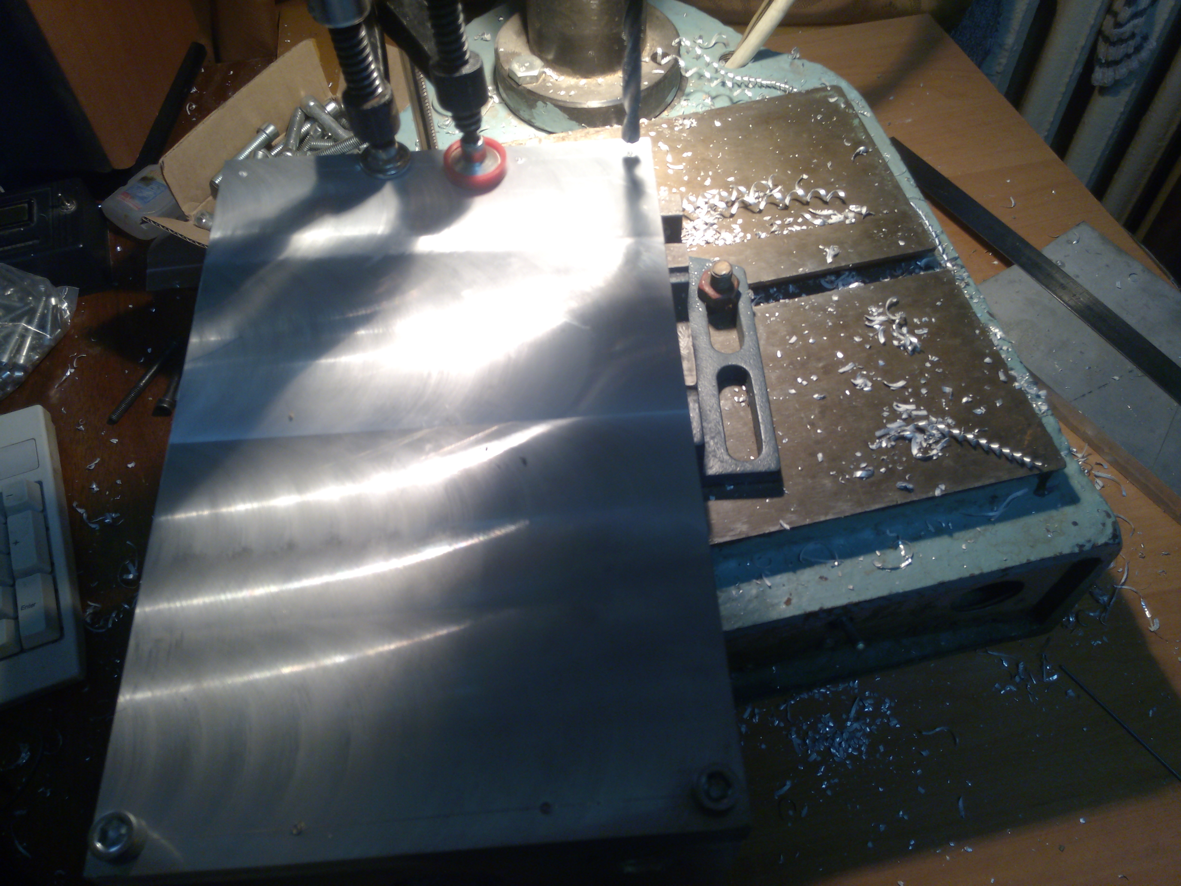

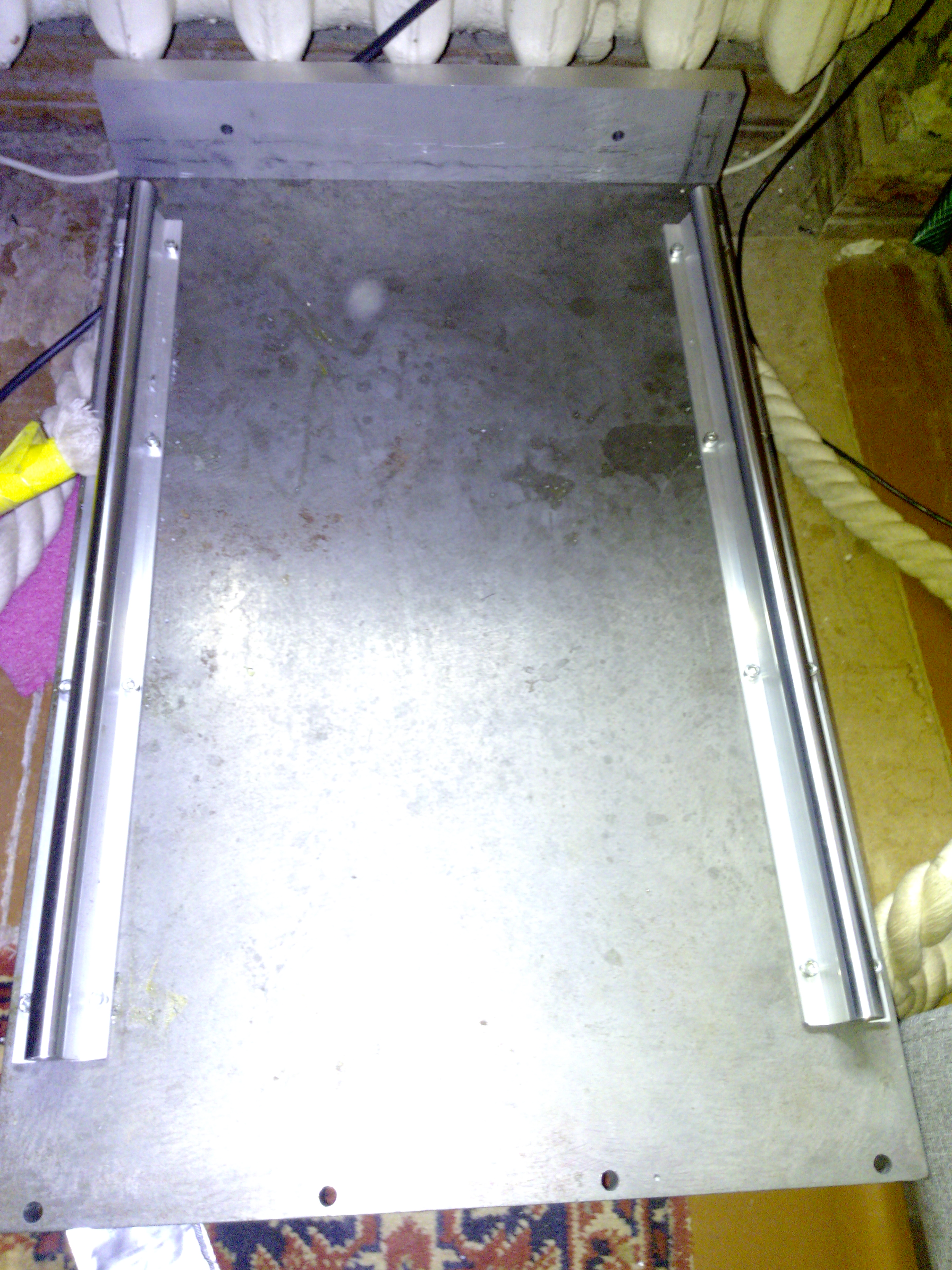

Купил многие детали станка, необходимое количество В95 и начал уже было делать. Но попадается почти безвозмездно вот такая плита:
Ну как не использовать? :)
После обсуждения вариантов, решил делать портал.

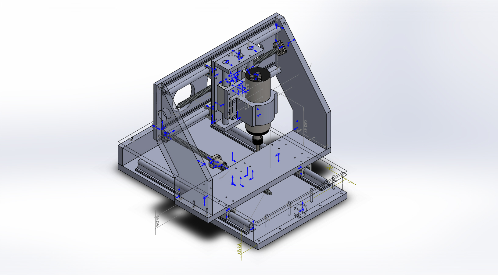

Перерисовываем в Солиде, получаем:
SW2.JPG (4229 просмотров) <a class='original' href='./download/file.php?id=47196&mode=view' target=_blank>Загрузить оригинал (402.69 КБ)</a>
Если кому нужны солидовские файлы, тут архив:
SW2.rar
(37.22 МБ) 412 скачиваний
К сожалению, по оси Х на 600мм плите будут 500мм направляющие и ШВВП. В будущем разживусь хивинами, поменяю. Пока же поставлю концевики и ограничу стол пятьюстами миллиметрами.
Сейчас процесс сборки в таком состоянии. Ось Х уже прикатана, но снял, чтобы дофрезеровать паз.
IMG_20150402_153324.jpg (4229 просмотров) <a class='original' href='./download/file.php?id=47198&mode=view' target=_blank>Загрузить оригинал (4.9 МБ)</a>

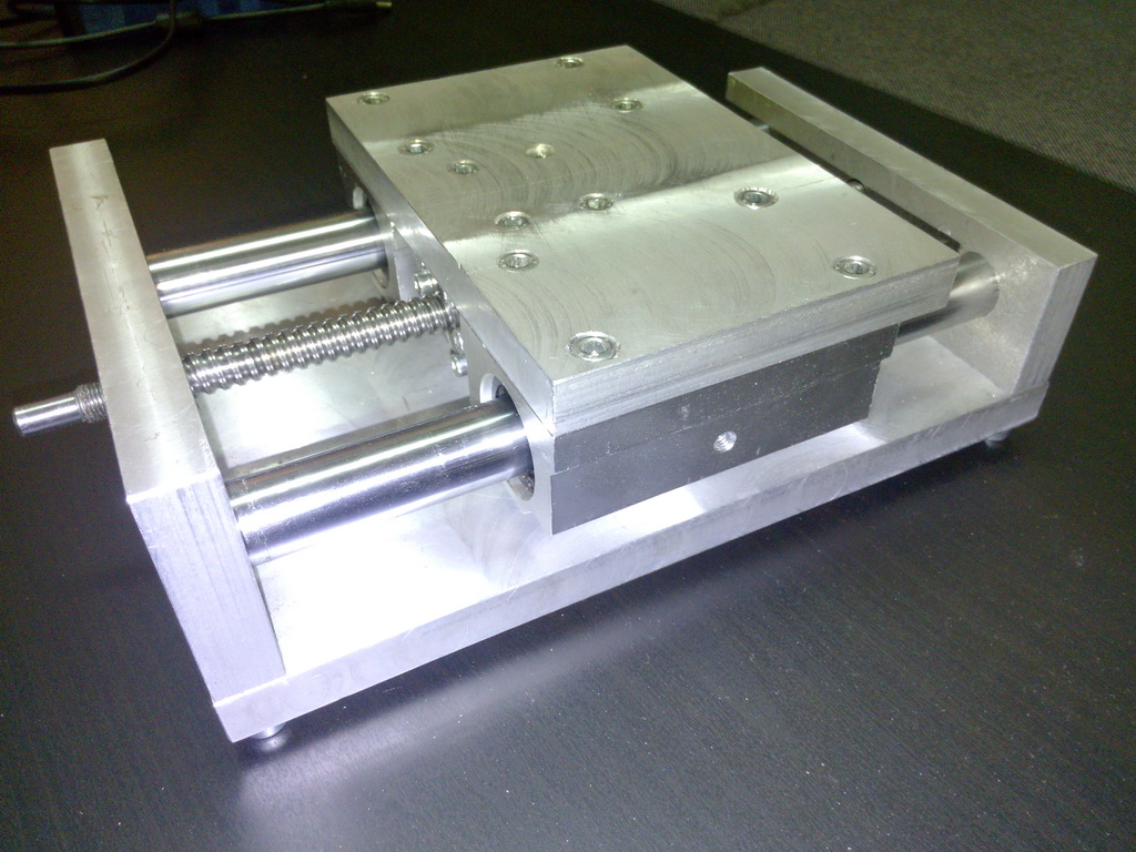

26.04.15

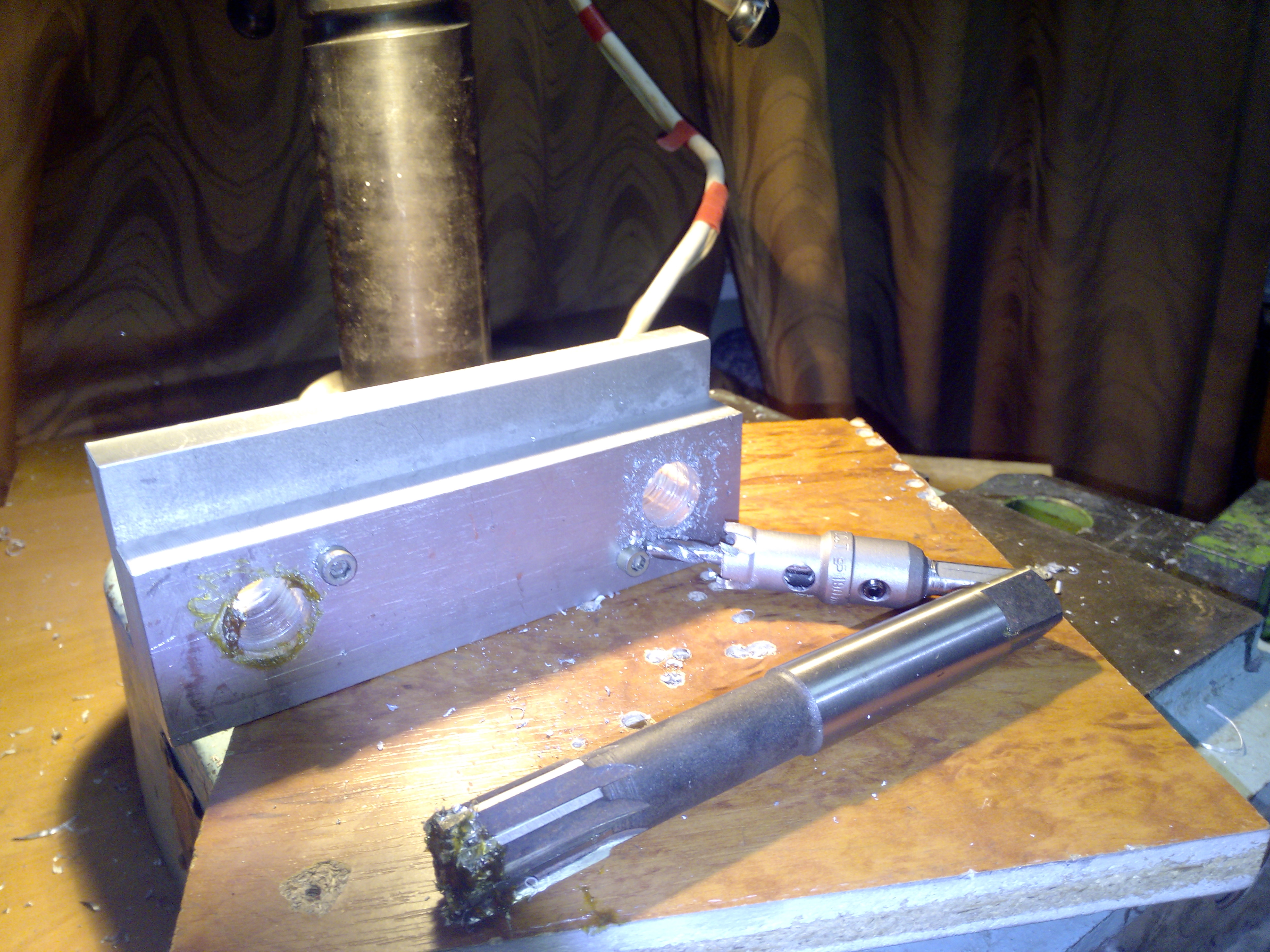

На заводе, где мне делают детали >400мм начались проблемы, обратился к другим мастерам. И пришлось часть вырезов делать на своем станочке. Как он не сопротивлялся резать В95, но по 0,2мм за проход все равно гудел.
Для направляющих пришлось купить развертку и самому на сверлильном.
IMG_20150423_225940.jpg (3946 просмотров) <a class='original' href='./download/file.php?id=48996&mode=view' target=_blank>Загрузить оригинал (4.76 МБ)</a>

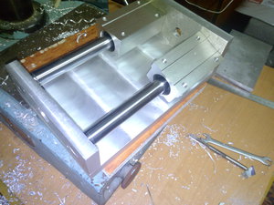

Собираем.
IMG_20150424_210059.jpg (3946 просмотров) <a class='original' href='./download/file.php?id=48997&mode=view' target=_blank>Загрузить оригинал (3.54 МБ)</a>
IMG_20150424_213132.jpg (3946 просмотров) <a class='original' href='./download/file.php?id=48998&mode=view' target=_blank>Загрузить оригинал (4.72 МБ)</a>
Фото еще нет, но плита под шпиндель уже установлена на место и легко ездит.
А вот ШВП почти встала - где то ошибся на пару десятых, нужно будет их снять с крепления гайки ШВП.

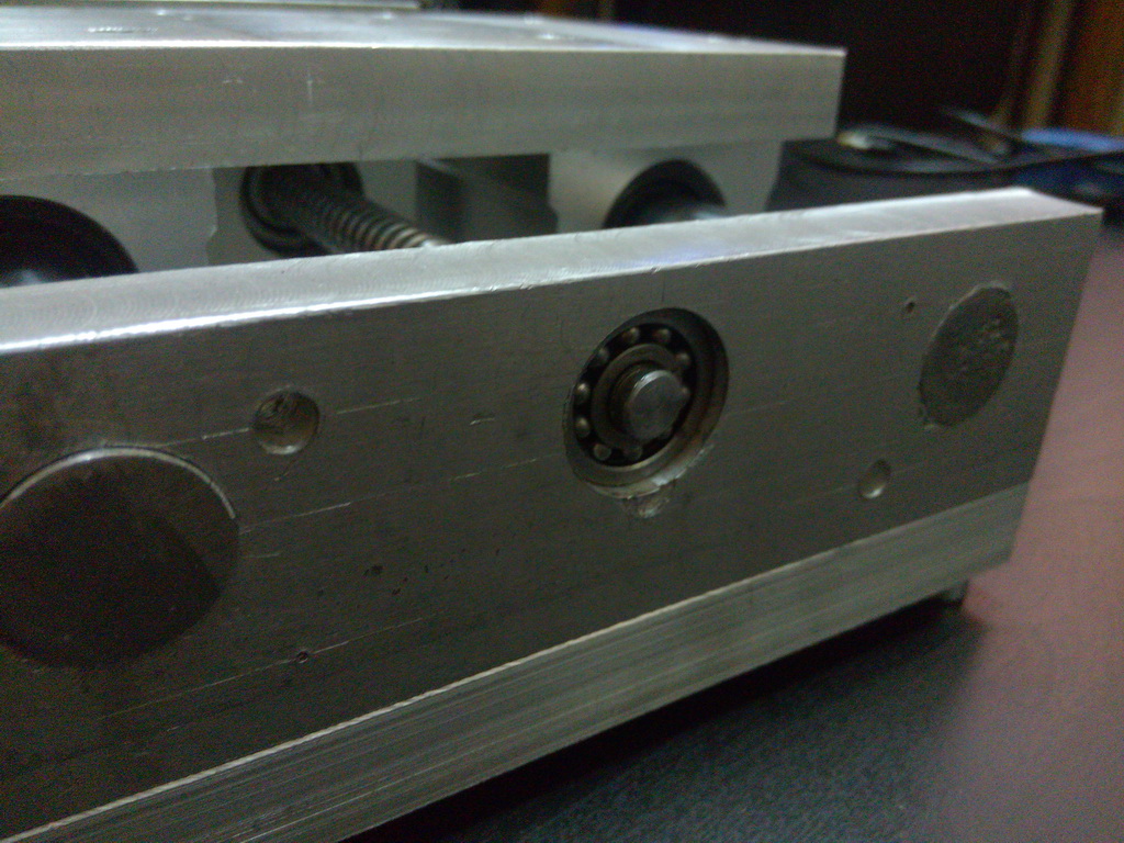

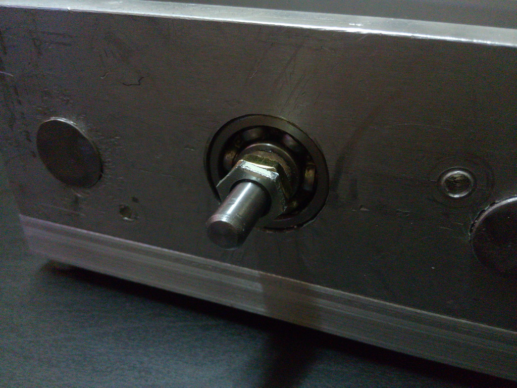

18.05.15

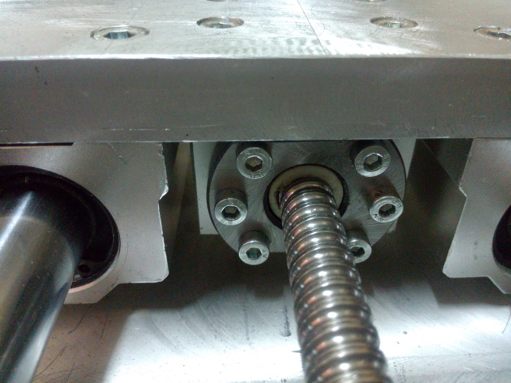

IMG_20150518_121602.jpg (3765 просмотров) <a class='original' href='./download/file.php?id=50482&mode=view' target=_blank>Загрузить оригинал (314.58 КБ)</a>
Закрепил гайку ШВП. Китайцы прислали крепеж - немного кривоват оказался. Пришлось на своем станочке убрать 0.2-0.3мм и выровнять плоскости. Станочек повозражал против алюминия, но срезал.
IMG_20150518_121701.jpg (3765 просмотров) <a class='original' href='./download/file.php?id=50483&mode=view' target=_blank>Загрузить оригинал (328.05 КБ)</a>
После этого на том же станочке (сделан, кстати на основе 3D принтера RepRap) я вырезал углубление под подшипник. Снимая по 0,2мм получилось довольно точно - сидит как в обойме, плотно.
ШВП - 12мм, сделано под заказ: http://ru.aliexpress.com/store/334759. Не сочтите за рекламу, но сделали очень точно, как на чертеже.
IMG_20150518_121714.jpg (3765 просмотров) <a class='original' href='./download/file.php?id=50484&mode=view' target=_blank>Загрузить оригинал (307.67 КБ)</a>
аналогично снизу. У знакомого три точки крепления ШВП не совпали, и он говорил что это почти невозможно, пусть в воздухе конец болтается. Совпало. Вращалось с небольшим усилием в одном месте, помогла продувка от стружки. Как попадется нужная гайка на ось - поставлю.
Осталась пластина закрепить подшипник в обойме и крепления двигателя. Хочу сделать из плексигласа, поскольку нужного куска дюраля нет.

Re: Портал на основе притирочной плиты
Почему не хочешь засунуть плиту внутрь портала?

Nick писал(а):Почему не хочешь засунуть плиту внутрь портала?
конструкция сложнее показалась
в дальнейшем мне посоветовали заменить боковины на безуглеродистую сталь, она будет дребезг стола лучше гасить о станину.
хотя 95-й сплав, используемый в авиации также думаю справиться. Посмотрим.
Сообщение vovafed »
в таком варианте стол подвешеный получается
что не очень хорошо

vovafed писал(а):в таком варианте стол подвешеный получается
что не очень хорошо
Согласен на 100%
я писал, что в будущем разживусь Хивинами. Мне понравился вариант из обсуждения:
по бокам фрезернуть под рельс, поставить рельс 20ку. Далее ноги портала сделать из стали 20мм с ребрами жесткости. В плите насверлить отверстий и нарезать резьбу для закручивания прижимов.

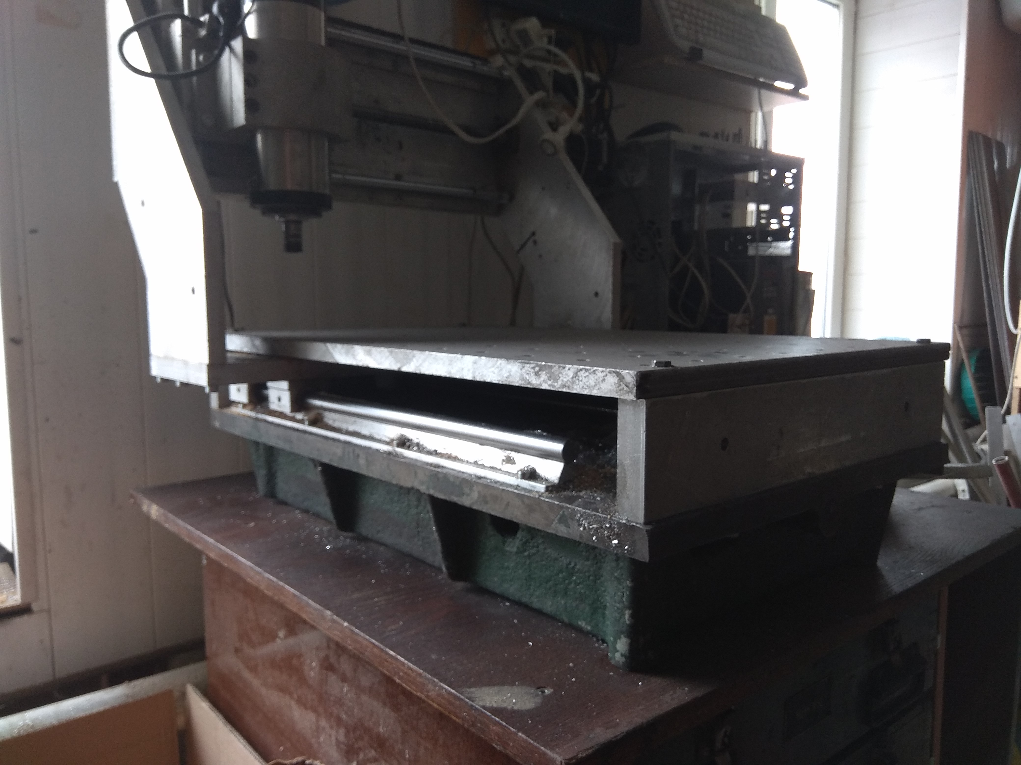

Сообщение ilord »

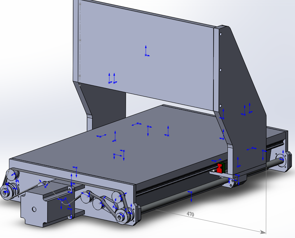

Станок давно собран и работает. Выглядит вот так
IMG_20171027_122424.jpg (3114 просмотров) <a class='original' href='./download/file.php?id=123174&mode=view' target=_blank>Загрузить оригинал (1.41 МБ)</a>
Пришло время его чуть переделать:
- верхний "фальш" стол убираю.
- валы на трапеции меняю на Hiwin и убираю их под стол
- ниже направляющих будут ШВП, с каждой стороны.
Безымянный.png (3114 просмотров) <a class='original' href='./download/file.php?id=123175&mode=view' target=_blank>Загрузить оригинал (187.8 КБ)</a>
Кто сталкивался с изготовлением Т пазов, что посоветуете - заморочиться и резать Т-пазы ( 8мм ) или как на фальш-столе насверлить отверстия каждые 50 мм ?
В распоряжении есть вертикальный станок на 500мм стола, типа 6м13п

Сообщение Dimka »
На форуме же есть хорошие проекты станков на поверочной плите. Почему бы их не повторить?
http://www.cnc-club.ru/forum/viewtopic.php?f=146&t=4366
http://www.cnc-club.ru/forum/viewtopic. ... 46&t=14115
Вы уж простите, но плита тут использована максимально бестолково..

Сообщение ilord »
я с человеком из Запорожья списывался еще до постройки своего варианта.
Он делал станок под метал - отсюда хивины, подвижной стол и уменьшение площади в два раза. Но жесткой на высоте, это огромный плюс.
У меня же стояла задача собрать дешево и максимальной площади - обработка композита, дерева и дюрали. Корпуса мне станок режет идеально и свои деньги отрабатывает.
