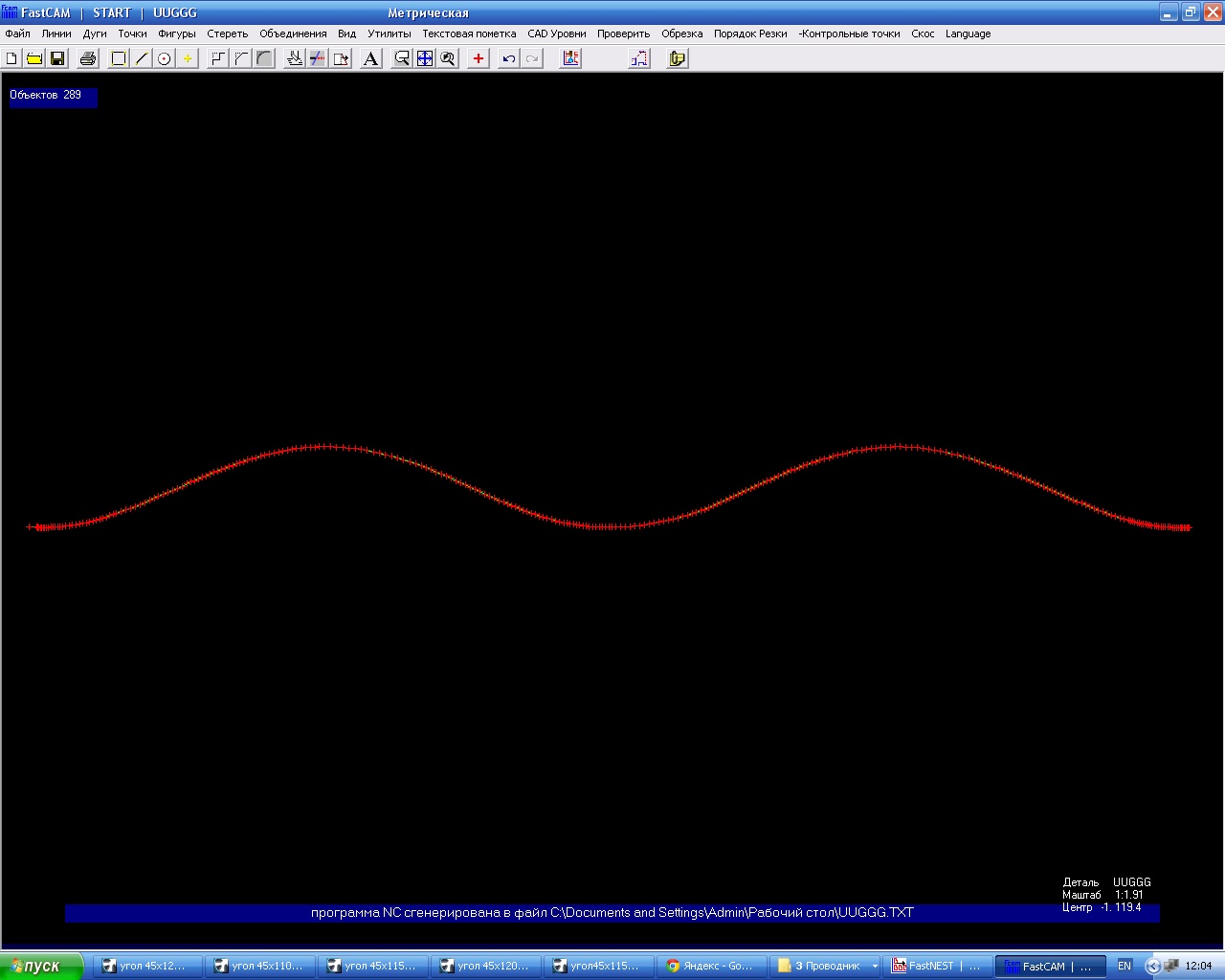

Приветствую всех! Помогите разобраться! Я новичок. Проблема со сплайнами.Пытаюсь вырезать волну. Черчу её в ArchiCAD в виде сплайн ,перевожу в FastCAM (DWG файлом) ,а там она разбивается на очень короткие прямые и машина режет её короткими рывками замедляя на каждом отрезке скорость.
красные крестики это контрольные точки (2018 просмотров) <a class='original' href='./download/file.php?id=47059&mode=view' target=_blank>Загрузить оригинал (137.25 КБ)</a>

решал такую проблему обрисовкой сплайна дугами, чем больше нужна точность тем больше этих дуг, правда в автокаде это делается быстро, не знаю как в вашей проге будет.

А в самом ФастКаме рисовать не вариант? Если в нём вычертить прямую состоящую из нескольких отрезков, в местах соединения машина замедляется?

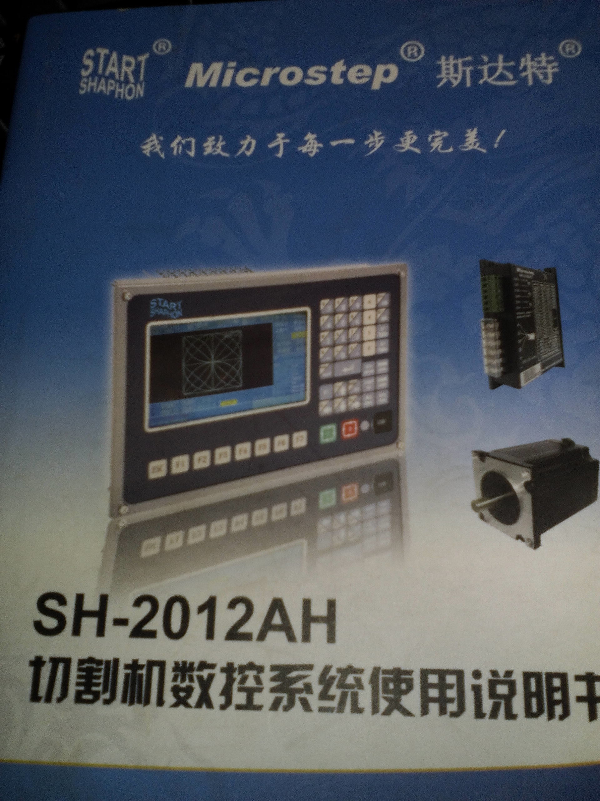

UUGGG.TXT это файл на выходе из ФастКама? Эго грузите в контроллер станка (что на фото ниже)?

не чертите отрезками -чертите дугами,да и в настройках самого 2012 стоит разобраться, работал с 2002, но думаю одна халва
