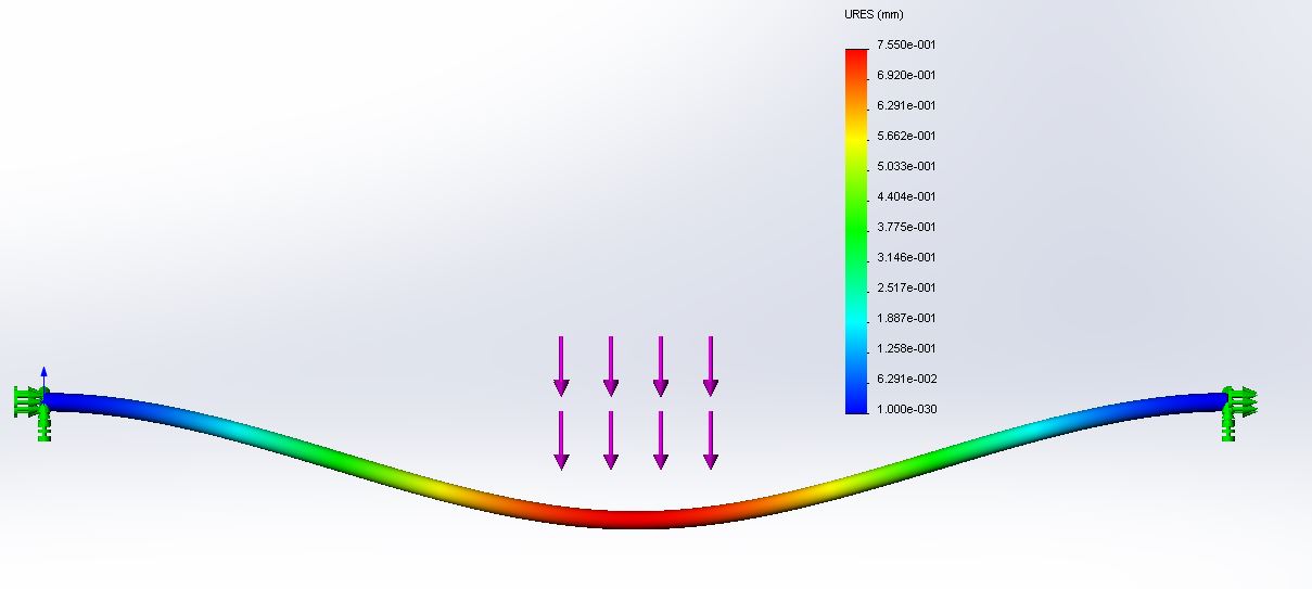

Здравствуйте товарищи ! Прошу у Вас совета. Хочу собрать станочек и возник вопрос по изготовлению оси Х, данная ось будет длиной 1000 мм, в качестве направляющих-полированные валы. И теперь собственно и сам вопрос какого диаметра лучше взять валы, выбираю между d=12мм или d=16 мм, нагрузка будет составлять порядка 3,5 кг.
Re: вопрос по валам
Не 12 и не 16... 40-50 мм будет вполне нормально, если станок по дереву.
Так что советую подумать над валами на опоре :)
И еще для этого есть раздел "механика"

Ну вообще планировал пенорезку собрать=)) нагрузки при обработке практически нет, единственное вес валов и двигателей по Y. Раздел механика не разглядел, простите.
Re: вопрос по валам
Вот уже лучше, если точность не нужна, то может и сканает :)
16й вал при нагрузке 10 кг в центре на базу 150мм дает 0,75мм прогиба
В динамике будет болтать туда-сюда, в общем не знаю ) подождите может кто из тех кто пробовал подтянется...
Снимок.JPG (2316 просмотров) <a class='original' href='./download/file.php?id=46801&mode=view' target=_blank>Загрузить оригинал (45.67 КБ)</a>

Спасибо за наглядный ответ, значит буду склоняться в сторону 16 валов
