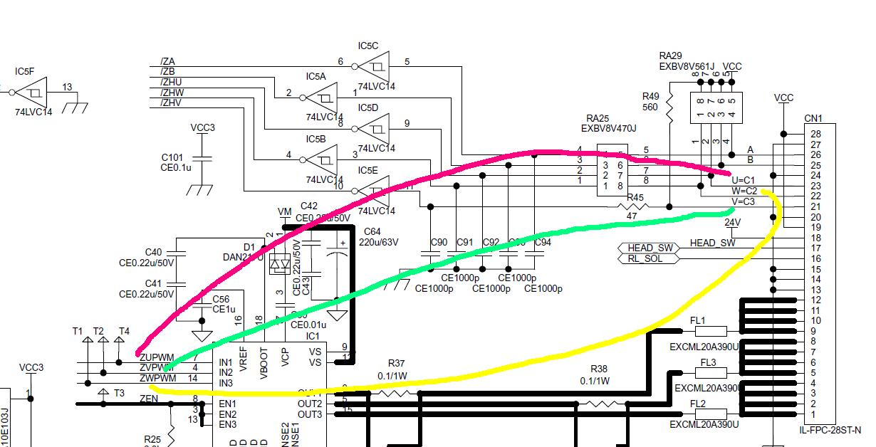

Всем привет.
Не совсем простой вопрос меня замучил.

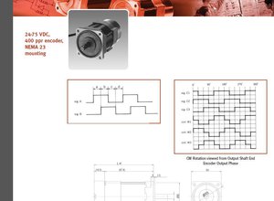

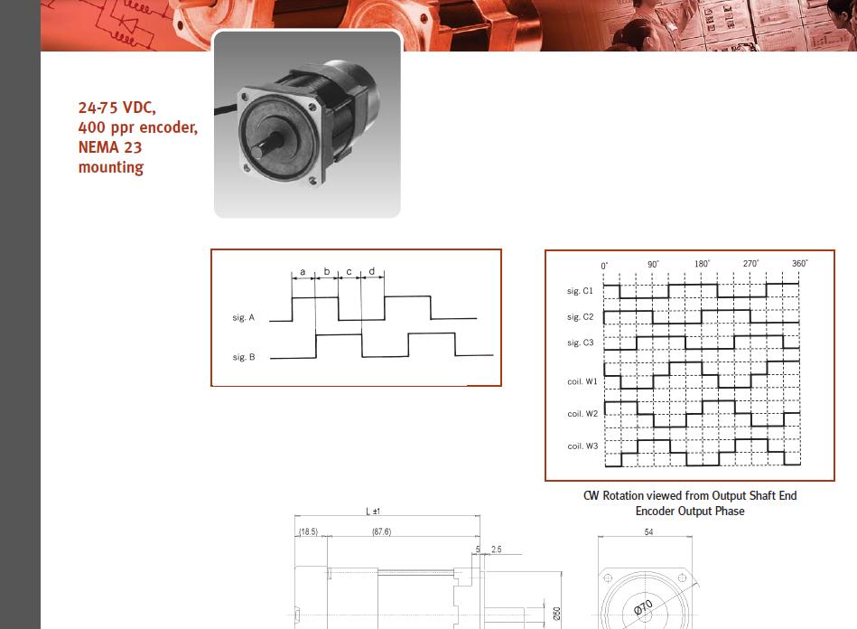

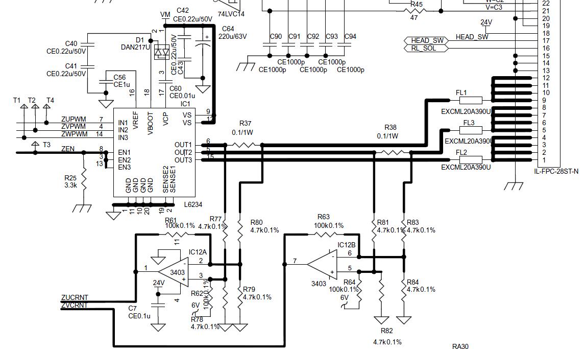

Имею станок роланд серия egx, на сервах.
Ось Z. Серва носом смотрит вверх. Хочу перевернуть ее, и изготовить (купить) ось с верхним расположением двигателя.
Нужно "инвертировать" ось. В прошивку мозга не залезть, остается только "перекидывать" провода.
Силовая часть управления сервой построена на базе микры L6234. За токами в 2-х фазах смотрит мозг, через шунты.
Схемку прилагаю.
Вопрос. Как поменять направление вращения?
Варианта вижу 2. Первое (простое) поменять местами в разъеме пару силовых проводов, на которых сидят шунты. Второе (сложнее) "порубить"
дорожки и поменять местами пару сигналов на входе в L6234.
Естественно мучает вопрос, будет ли работать? не уйдет ли мозг в аварию? не сгорит ли что нибудь)?
Спасибо.
l6234.JPG (4786 просмотров) <a class='original' href='./download/file.php?id=46131&mode=view' target=_blank>Загрузить оригинал (108.67 КБ)</a>
servL052.JPG (4786 просмотров) <a class='original' href='./download/file.php?id=46132&mode=view' target=_blank>Загрузить оригинал (64.12 КБ)</a>

perpetuum писал(а):Варианта вижу 2
И оба неправильных. Почему? Подсказка - обратная связь.

пробовал, когда менял стоковую пару винт гайка с шагом 2 на швп с шагом 1. У роланда есть слежение за значением координат, если инвертировать в цифрах, то в зависимости от текущего ноля может уйти дальше разрешенных пределов, выскакивает ошибка по превышению размера поля. как то так.
прошивка мк есть, но естественно не расшифрована, где что лежит хрен разберешь(((.
Важно что бы при инициализации станка, серва крутилась в другую сторону до срабатывания датчика ноля.
посоветуйте что нибудь....

так вроде посоветовал :)
Кроме фаз мотора надо еще перекинуть фазы энкодера. Правда не уверен, что это будет корректно.

perpetuum писал(а):как быть?
проследить по дорожкам фазы с энкодера до чипа, посмотреть даташит на чип и понять, где какая фаза энкодера.

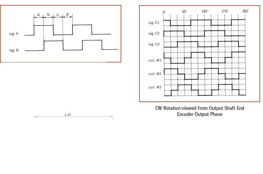

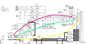

а на схемке то все есть)))
Помогите.
более полную картинку схемы прилагаю.
"связь" входных сигналов на микру и выводов энкодера подрисовал, для наглядности.
чайнег я((( сильно не пинайте.
coil.JPG (4745 просмотров) <a class='original' href='./download/file.php?id=46142&mode=view' target=_blank>Загрузить оригинал (120.93 КБ)</a>
sig.JPG (4745 просмотров) <a class='original' href='./download/file.php?id=46143&mode=view' target=_blank>Загрузить оригинал (49.39 КБ)</a>

perpetuum писал(а):так можно ответить любому топик стартеру в любой теме.
Я Вам еще тут ответил http://www.cnc-club.ru/forum/viewtopic. ... 85#p182085
Схема у Вас есть, одноименные фазы обозначены, перепутать невозможно. Еще надо поменять местами импульсы с энкодера A и B. Или Вы ждете ответа типа "желтенький поменять с красненьким"?

еще раз повторюсь. не силен я в этих делах, штудирование литературы вряд ли приведет меня к пониманию работы энкодера, поэтому и обратился за помощью. опыта совершенно нет. во всех описаниях которые нашел упоминается инвертированный сигнал одной из фаз энкодера. тут впал в ступор. есть ли они на чипе, не знаю. разобрать мотор, глянуть чип, долго и муторно, тем более станки в работе постоянно. отрисовал диаграммы, "крутнул" в обратную сторону, поменял местами фазы мотора и энкодера, получилось что мозг получит сигналы с энкодера со сдвигом на треть периода. опять ступор.

Попробуйте поменять местами подключение фаз мотора и энкодера так:
МОТОР
U -> W
W - > U
Энкодер
А -> B
B - > A
C1 -> C3
C3 -> C1
