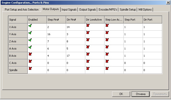

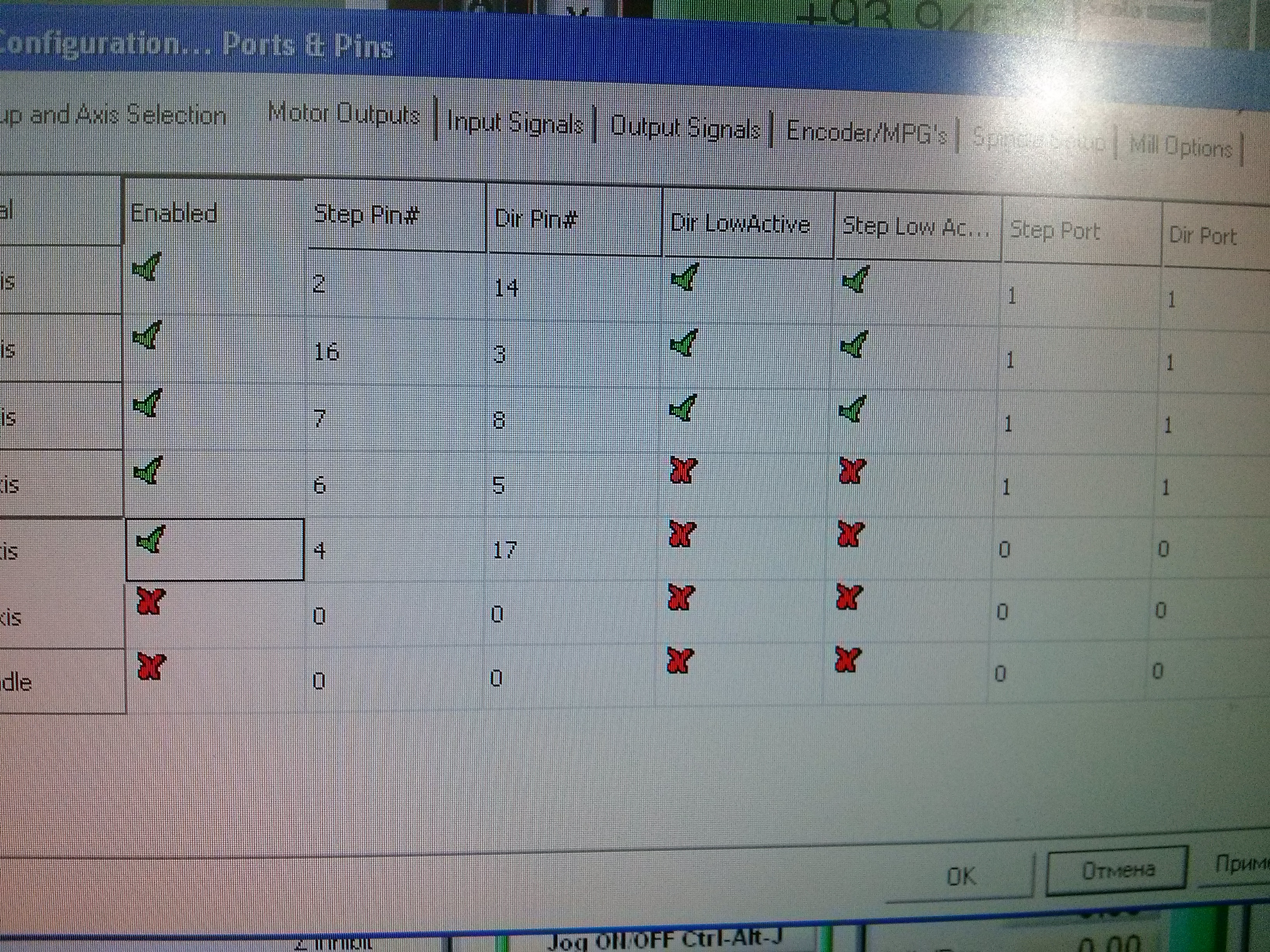

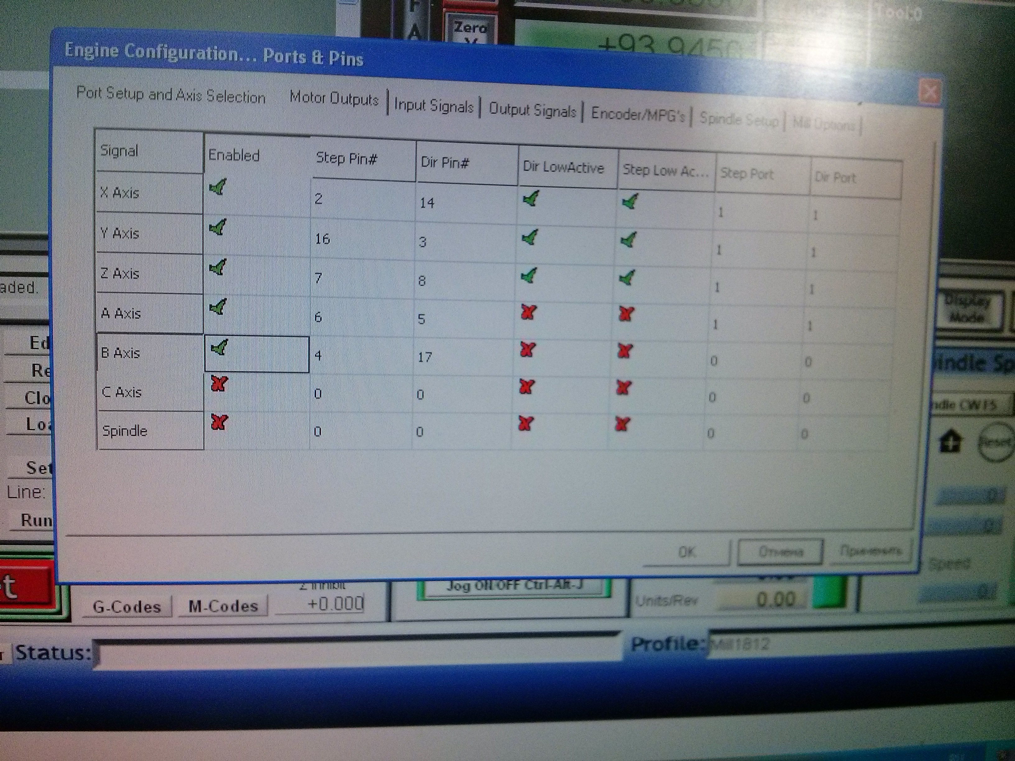

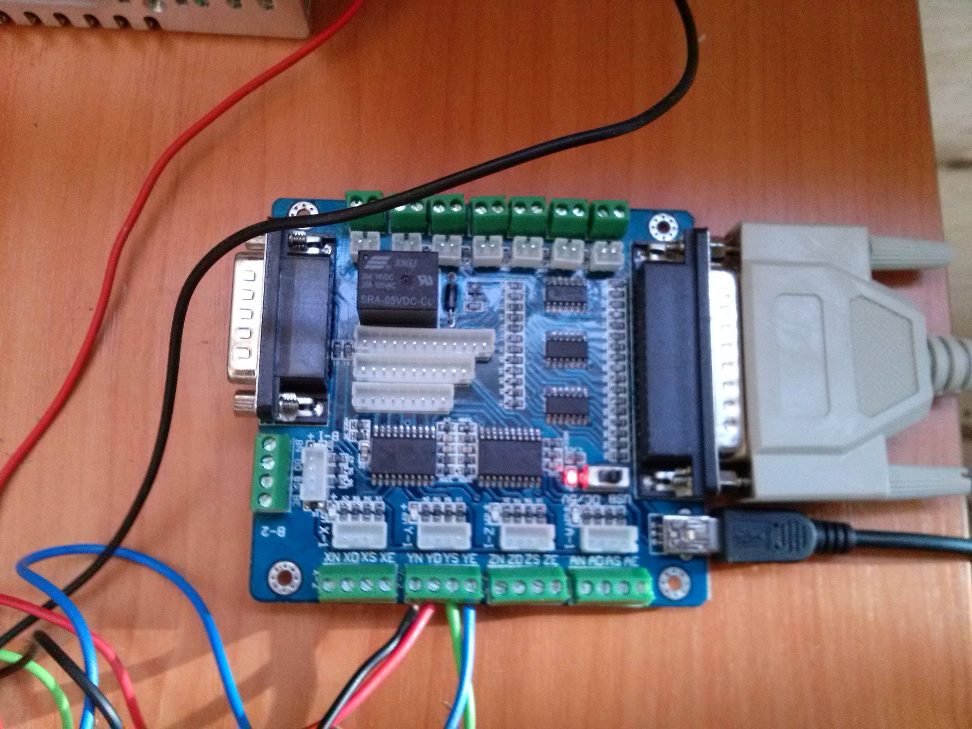

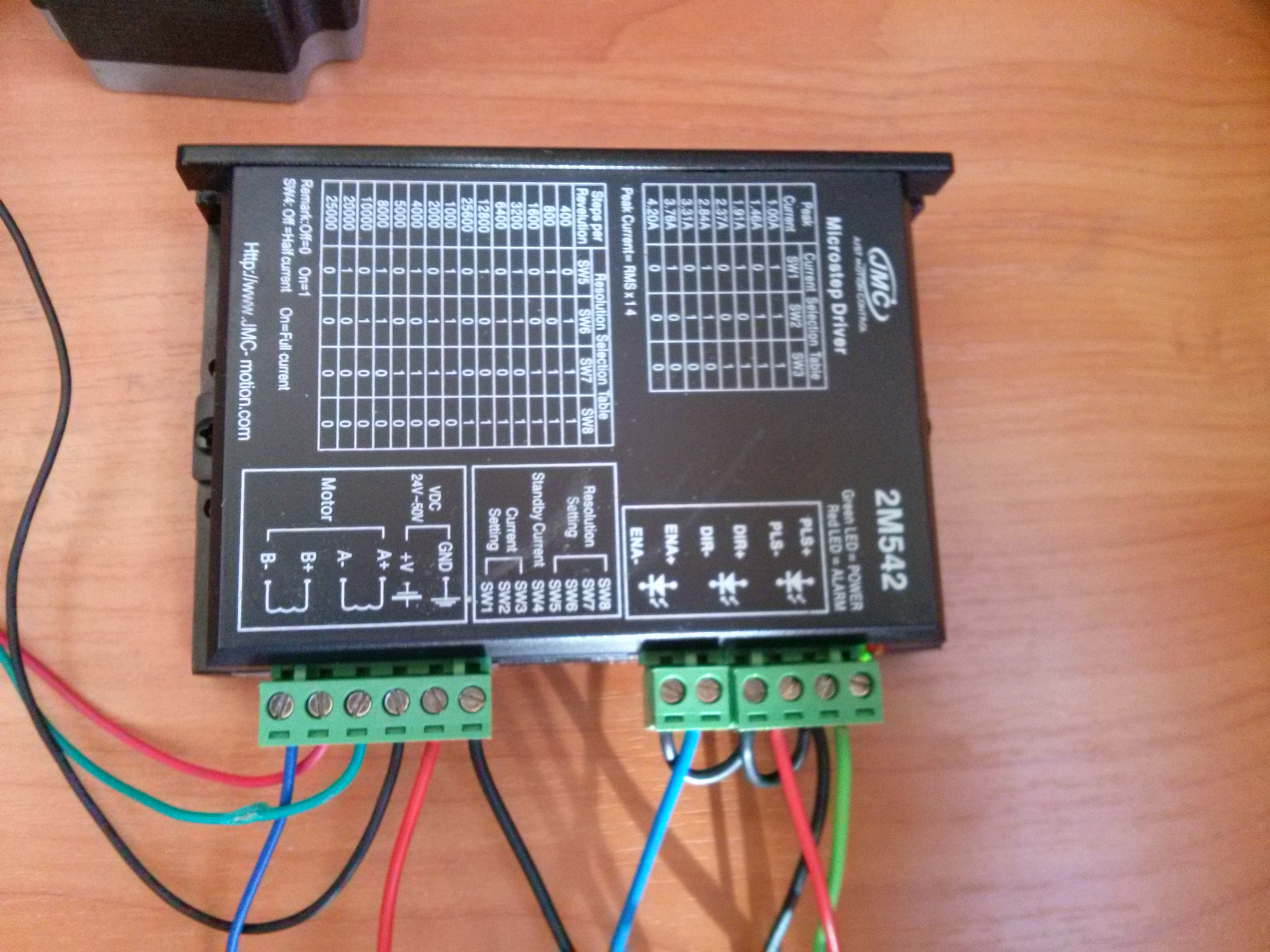

Всем добрый день! Есть контроллер, драйвер и двигатели NEMA 23. Управляем mach 3. Теперь вопрос: с подсоединением и настройкой разобрался, но имеются вопросы:
Вопрос 1: кабель ЛПТ, который был в комплекте, со стандартной настройкой станка не совпадает. Х - при настройке пинов степ и дир, вместо стандартных 2 3, приходится ставить 2 14. Фото прилагаю. С другими осями тоже все не по стандарту. Кабель менял трижды. Нашел даже очень старый Сименс, все тоже самое. Этой считается нормой? Что делать с остальными пинами для концевиков? Спасибо всем кто поможет разобраться в данном вопросе.

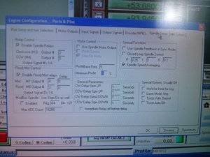

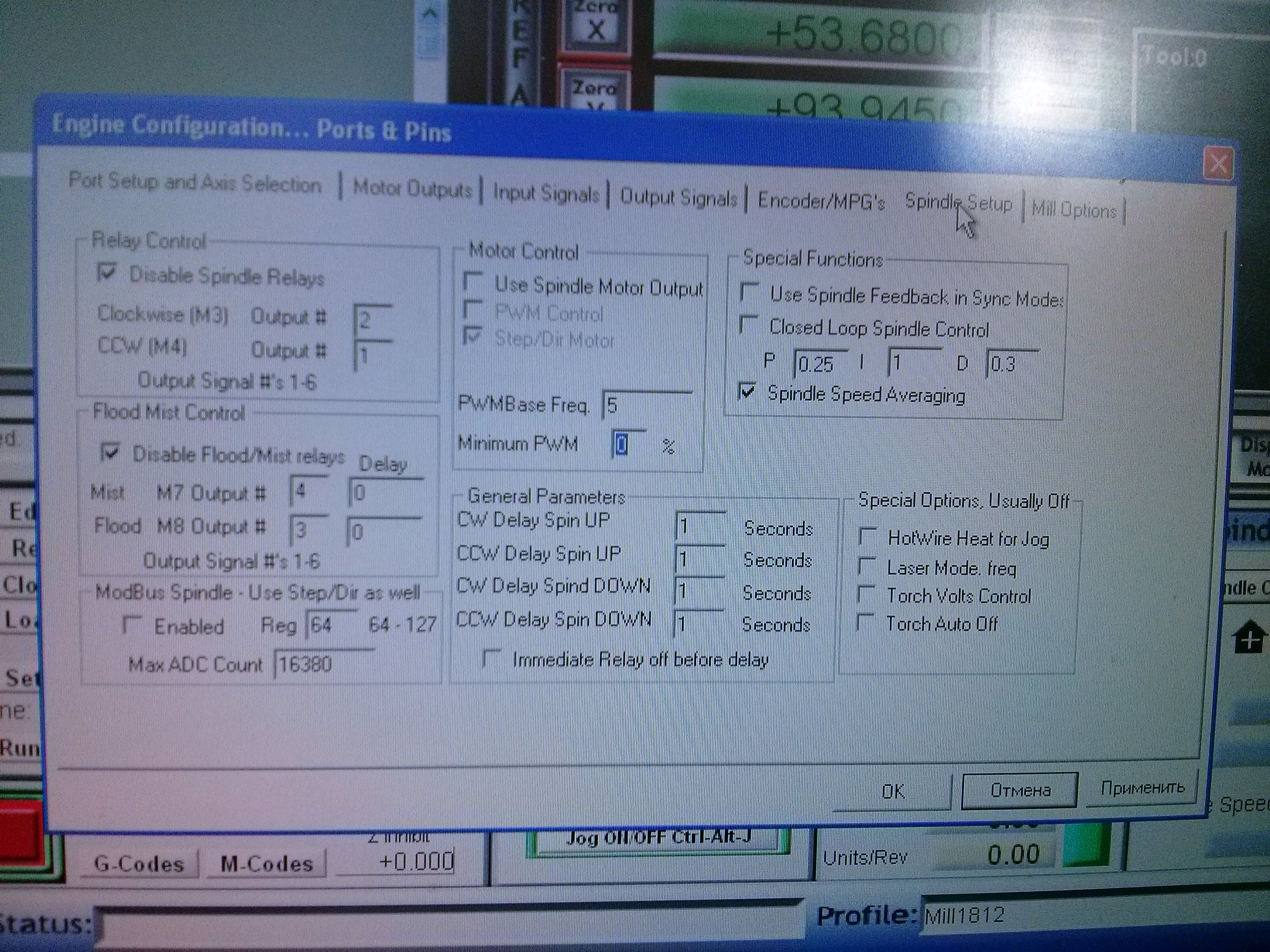

В чем проблема то, не совсем понятно - че там не совпадает, не крутит или еще что??? (может ночное время сказывается) вот настройки прилагаю, работало на двух станках - в мануале не смотреть картинки мач3, просто инструкция с пинами - полет нормальный, работает все что есть на этой плате - концевики, двиги крутят как надо, е-стоп, релюшка на шпиндель - отличная плата за свои деньги. Из нюансов - нафиг убрать енабл (настрой так - потом поэксперементируешь с ней, у меня чисто степ/дир к драйверу идут) и обязательно !!! - все минуса (БП, ПК, питание логики(если отдельное)) соединить в одной точке иначе работает с косяками. Будут вопросы по этой плате - пиши, скину фото подключения. Удачи!!!

Сделай отвод общий от всех источников " - " и просто соедини все вместе ( пайка, болт, клемник, скрутка - пайка предпочтительнее, но для пробы хватит и скрутки) , сегодня вечерком скрины всех настроек сделаю - сброшу. По питанию - смотри сколько движки и драйвера потребляют, многие пишут ориентироваться на вольтаж драйверов , у меня драйвер 40в , двиги 30в, выставил 32в, пробовал 38в - движки сильно греются ( драйвера старые без регулировки тока удержания, может поэтому) - понизил, все норм

Присоединюсь к теме, ситуация с ТВ6600 и HY-JK02-M. Подключил ШД к драйверу, драйвера к плате, а плату через USB к ПК(параллельного LPT порта в пк нету) и тут штиль, может быть, что MACH3 невидит платы из за отсутствия порта? В Mach3 порты и пины выставлены правильно по инструкциям.

Brosel писал(а): а плату через USB
Это как?
Сама плата с USB контролёром или ты использовал переходник?

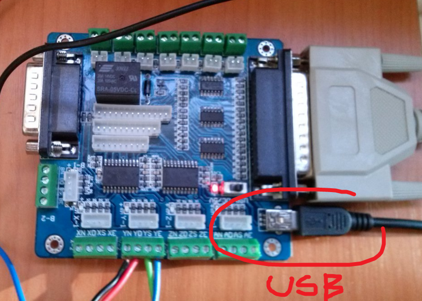

Возле ЛПТ есть usb порт(на фото с верху-широкий порт и снизу usb), вот его к пк и подключил, или он имеет спецназначение? // никаких переходников не использовал, или имееш ввиду переходник кабеля LPT на USB?

Brosel писал(а):а плату через USB к ПК(параллельного LPT порта в пк нету) и тут штиль, может быть, что MACH3 невидит платы из за отсутствия порта?
И этот штиль будет до тех пор, пока не будет железного LPT. Или пуриковского переходника

Этот USB зачем там нужен?

Используется не кабель, а удлинитель LPT порта. Кабель имеет на одном конце 25 пиновый, а на другом 36 пиновый центроникс.
Звонится удлинитель должен пин в пин.

Brosel писал(а):Этот USB зачем там нужен?
Питать плату. Микросхемы любят пять вольт от USB (можно и от другого блока на 5 вольт)
От подключения одного провода к USB появилось только питание на твоей платке. А сигналы удлинителем с LPT нужно ждать.

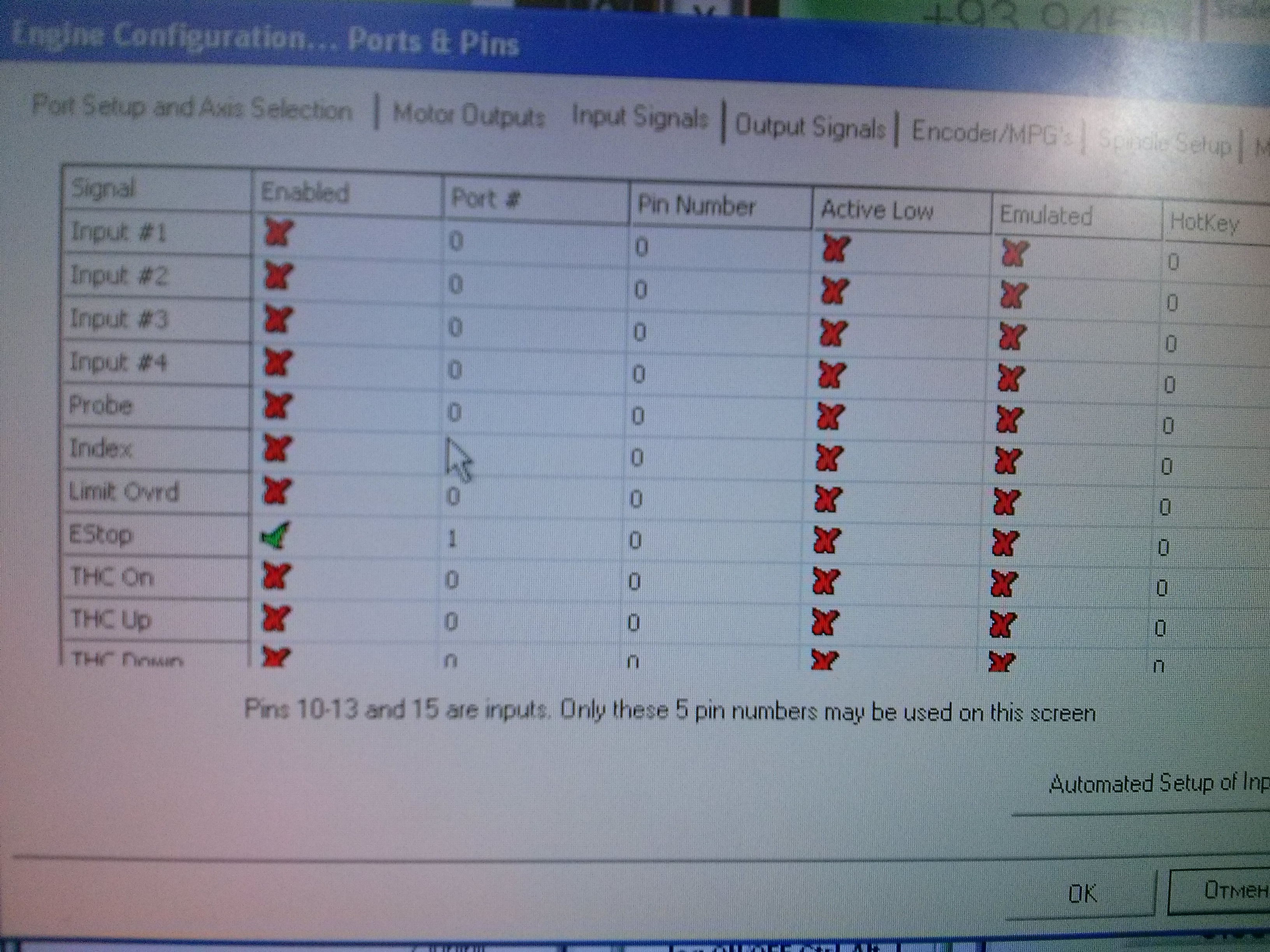

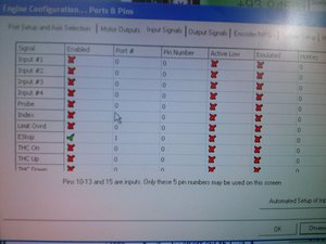

После месяца ожиданий ЛПТ плата из алиэкспресс все-таки доехала ибо жаба давила покупать за 23евра на месте :) после её подключения, приключения думаю только начинаются ) ШД к драйверу подключил, драйвер к 5ти осевому контроллеру, питание + кабеля в ПК через Параллельный порт ЛПТ3, запустил Мач3, порты и пины выставлены также как на рисунке указанном несколько постов выше, но ШД 3шт нереагируют на команды. лампочки на оси X и Z горят обе, а на Y горит только одна(менял местами ШД- тоже самое). и того: 1. левый контроллер? 2. Порт #1 должен оставаться 0х378 или под параллельный 0х4100 выставлять? 3. Руки глубоко из таза? :)

Сообщение вечно учащийся »
