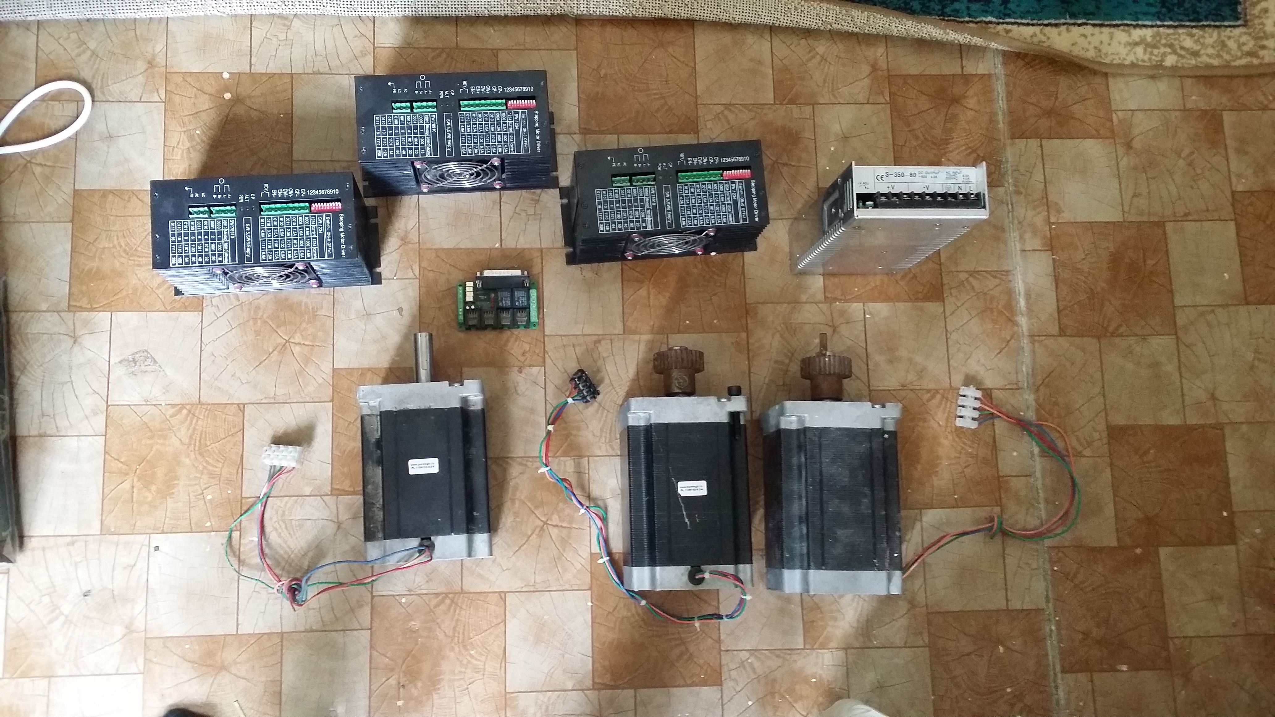

имею ШД- 3 шт. на 8-а к ним драйвера и контроллер хз что за ...может кто знает. куплено все на http://purelogic.ru/ другом и (подарено мне ! им спустя год) :D

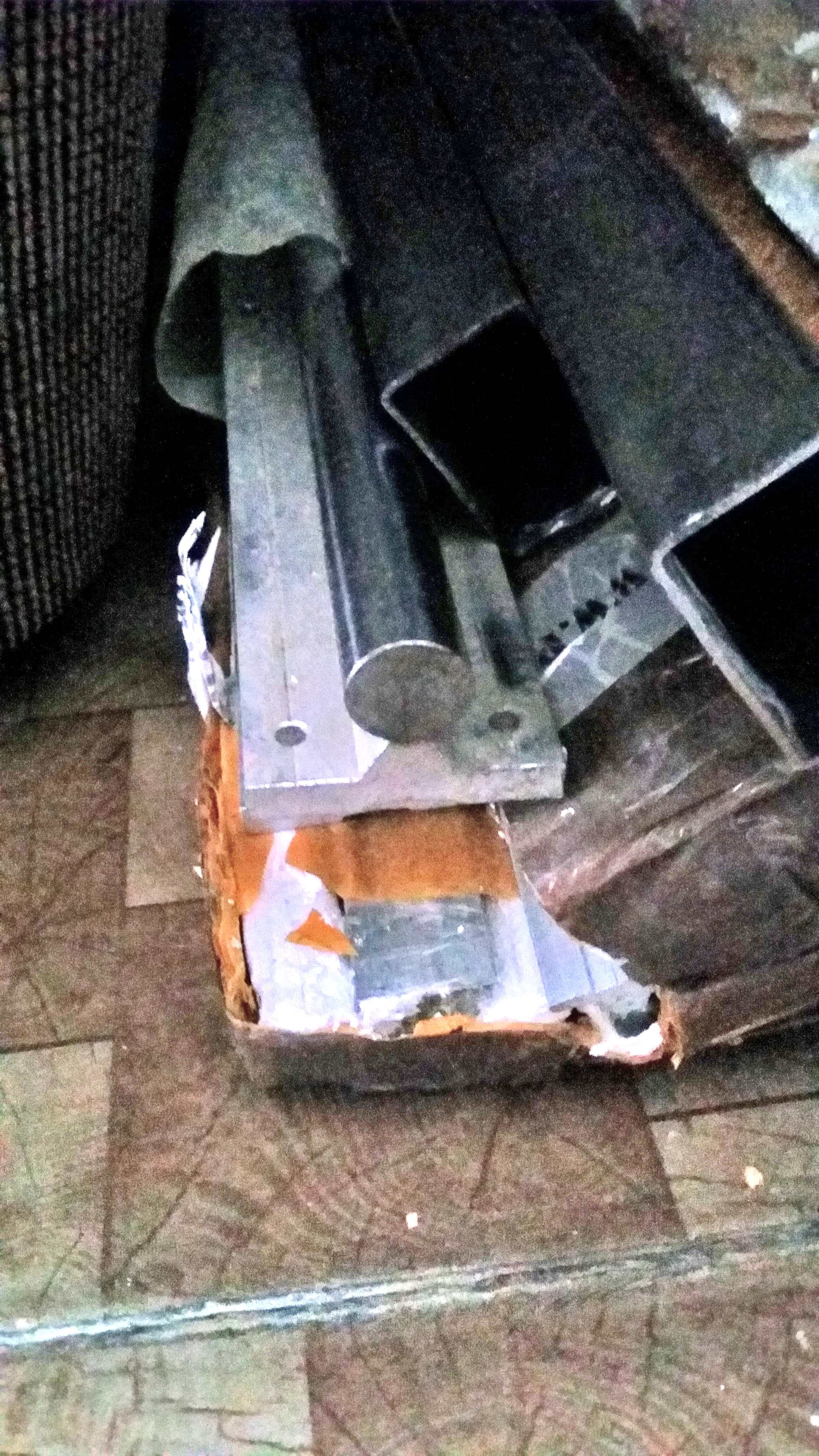

так же есть 2 по 2 м 25д цилиндрические рельсы и 4 цилиндрические 16д (имею то что имею).на днях привезут ШВП20д 1500мм и есть рейки но не мои обычные! 3м 80уе от некого пром станка! фото позже
ВОПРОС 1.как подкл. это добро?( что б проверить на исправность)
2.что лучше сделать из этого добра 2на 1.5 м гравер для мдф итд. или распилить и сделать 1000*1000 мм для фрезеровки алюминия- к обоим есть применение !
соотвественно докупать буде чего не хватает !!! очень нужен совет!!!

На цилиндрических направляйках метр-на-метр по алюминию не получится.
Ну т.е. получиться, только фрезеровать не будет.

РЕКЛАМА, значит полюбому светит....стол 2*1,5 или 16д тож мало?
и если не сложно обьснить- почему не бедут алюминьку фрезеровать?
Re: из того что досталось а достались не плохие вещи
потому что такой длины цилиндрические направляющие будут как г.. прогибаться..

Hanter, так я ж говорю укорачивать до метра все буду !!!

logos86 писал(а): так я ж говорю укорачивать до метра все буду !!!
Так вам-же и говорят - гнутся будут ;) Такое максимум на дерево/пластик.

Поправил фото в #5 сообщении.
Оказывается, что речь про цилиндрические рельсы на опоре.

Все же на таких рельсах сложно сделать станок для работы по алюминию.
Раз уж они на опоре - прогибаться, конечно, не будут при большой длине (если будут прикручены к каркасу).
Но все же эти рельсы такие, что при существенных усилиях "отгибаются", да и линейные подшипники не очень хорошо "держатся" за такие рельсы - отклоняются на доли миллиметра при существенных усилиях.
Т.е. даже если будет сама конструкция из аноптаниума - все равно, рельсы не позволят добиться необходимой жесткости и точности для быстрой и качественной обработки алюминия.

michael-yurov писал(а):да и линейные подшипники не очень хорошо "держатся" за такие рельсы - отклоняются на доли миллиметра при существенных усилиях.
Они за них вообще не держатся - они по ним катаются. И люфт в в десятку для них - обычное дело.

logos86 писал(а):я на это форуме видел как небольшие станки собирают для оьработки алюминия. . да правда не на таких направляющих как у меня однако кроме хивин и цилиндрических я на этом форуме вообще невидел других направляющих,
Те хайвин - профильные рельсы.
Профильные намного намного лучше (особенно применительно к тяжелым условиям работы).
Вот Сергей вырезал панельку из алюминия 3 мм на станке с цилиндрическими рельсами: http://www.cnc-club.ru/forum/viewtopic. ... 85#p178055
http://www.cnc-club.ru/forum/viewtopic. ... 60#p168895
Т.е. как бы можно и алюминий обрабатывать, если грамотно собрать, но потихоньку небольшими фрезами.

действительно и качественно,однако давайте по порядку...значит лучше приобрести хивин ?!дальше швп мин 20мм д.
Re: из того что досталось! поделитесь советом!
logos86 писал(а):значит лучше приобрести хивин ?
Определенно лучше!
logos86 писал(а):дальше швп мин 20мм
Тоже верно ;)

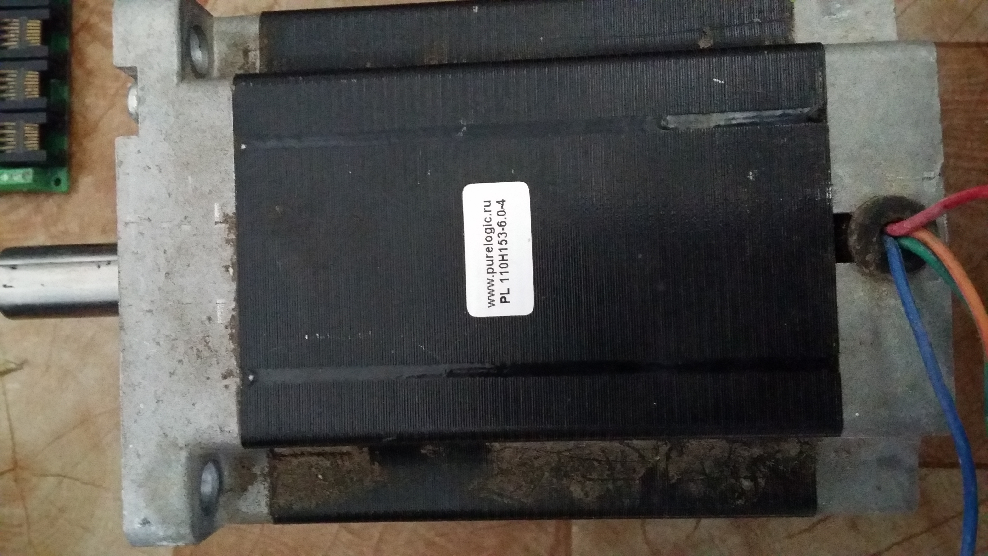

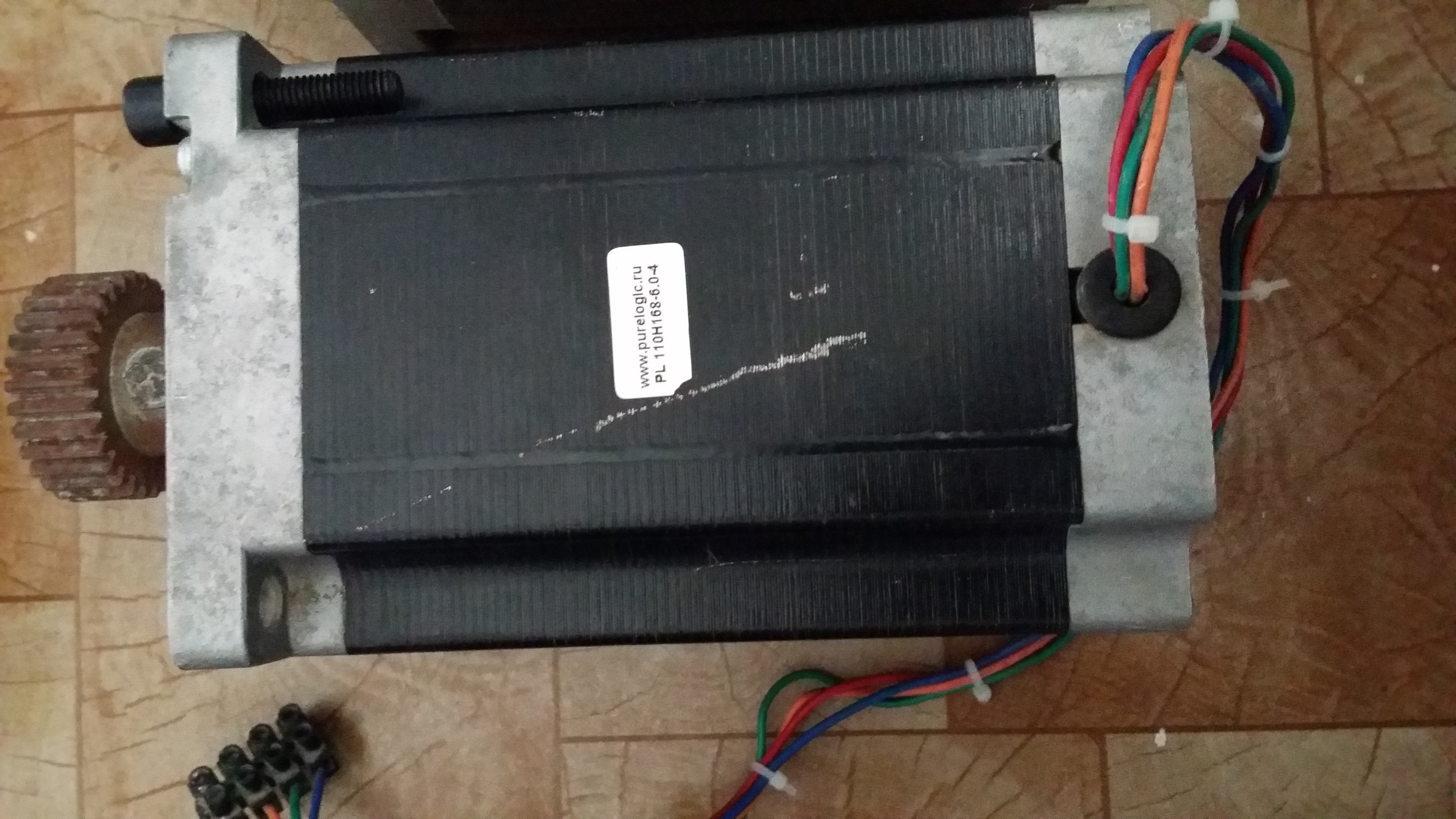

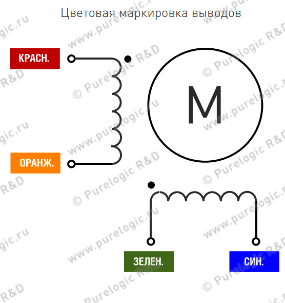

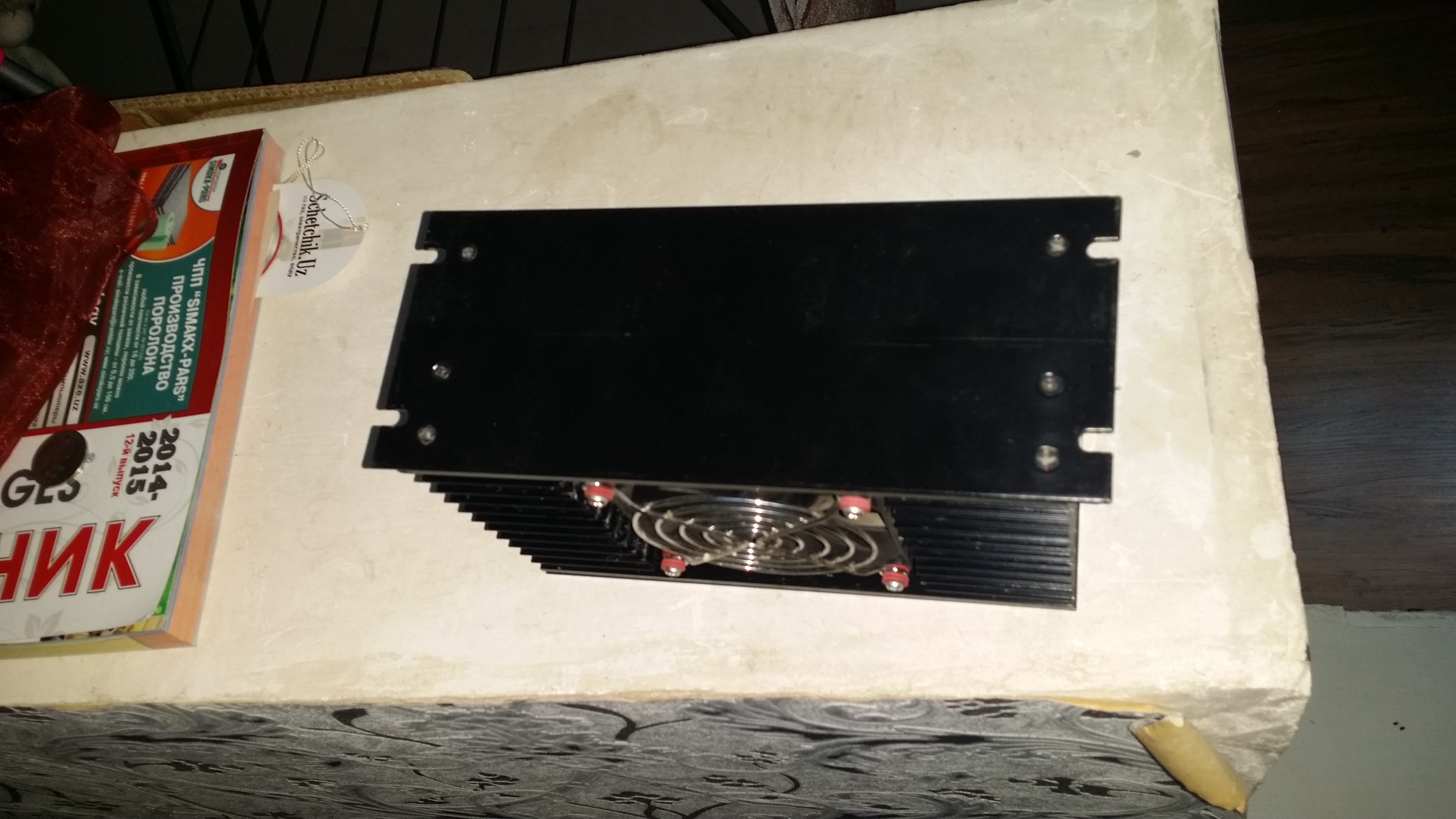

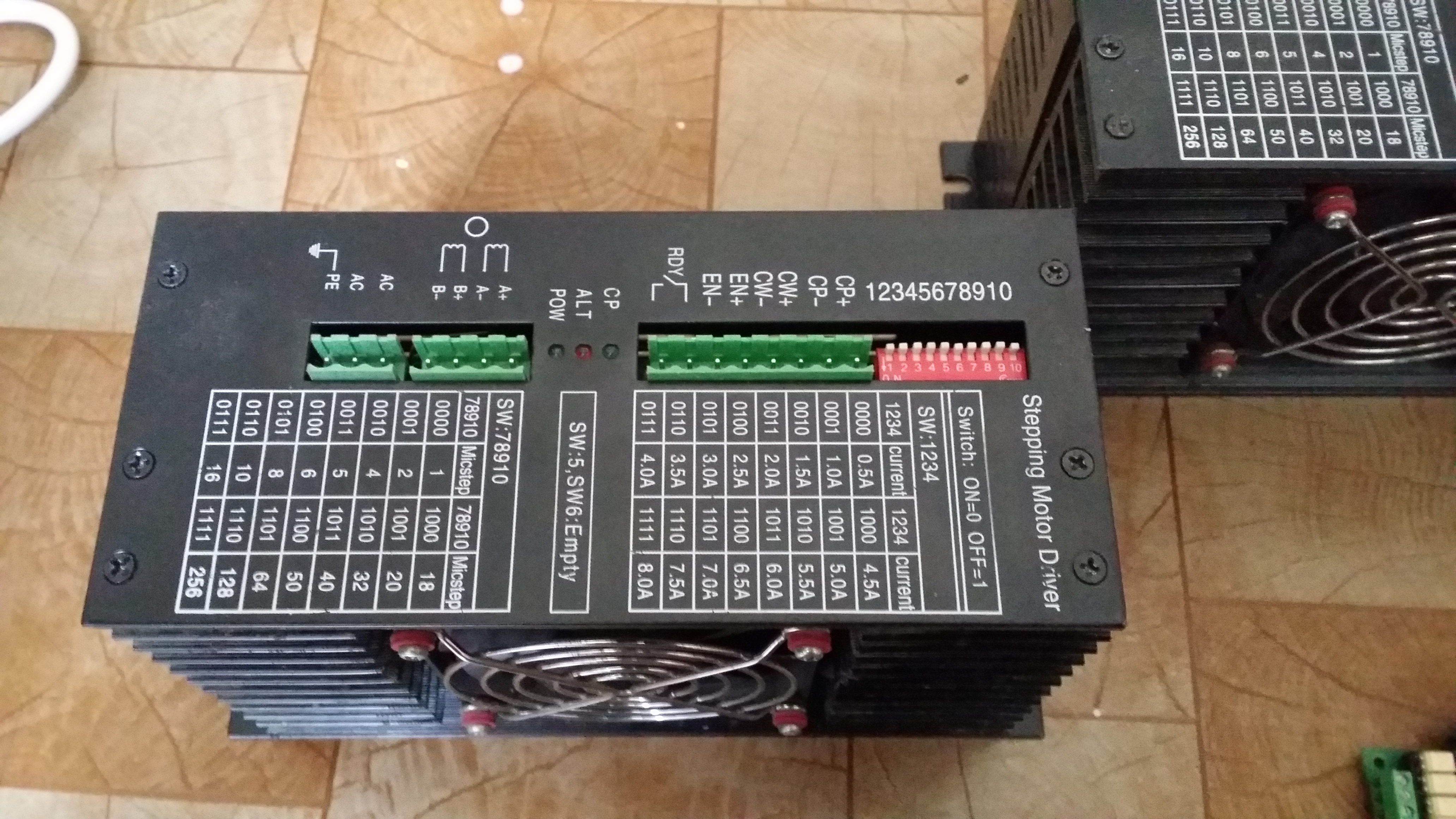

тогда вопрос по электронике!
PL110H168-D19
110x168мм, 240 кг.см, вал 19мм, ток 6А, шаг 1.8° 2шт.
PL110H153 1шт не нашел характеристик но похож максимально на этот
PL110H99-D19
112 кг.см, вал 19мм, ток 5.5А, шаг 1.8°возможно ошибаюсья
полагаю для алюминия достаточно. на этом этапе я и завис!
потому как растерялся из за того что те платки что я видел на схемах были без сетевых портов блин блинский :cheesy: (
кстати... еще предлагают швп 16мм 120уе 1,5м не тонковат ли хотел рубануть 500мм на z и 1м на х на y чютка позже взять!
20150306_130935.jpg (4016 просмотров) <a class='original' href='./download/file.php?id=44740&mode=view' target=_blank>Загрузить оригинал (3.39 МБ)</a>
20150306_123701.jpg (4016 просмотров) <a class='original' href='./download/file.php?id=44741&mode=view' target=_blank>Загрузить оригинал (2.74 МБ)</a>
20150306_124628.jpg (4016 просмотров) <a class='original' href='./download/file.php?id=44743&mode=view' target=_blank>Загрузить оригинал (2.53 МБ)</a>
20150306_130946.jpg (4016 просмотров) <a class='original' href='./download/file.php?id=44744&mode=view' target=_blank>Загрузить оригинал (2.71 МБ)</a>
20150306_130953.jpg (4016 просмотров) <a class='original' href='./download/file.php?id=44745&mode=view' target=_blank>Загрузить оригинал (2.66 МБ)</a>

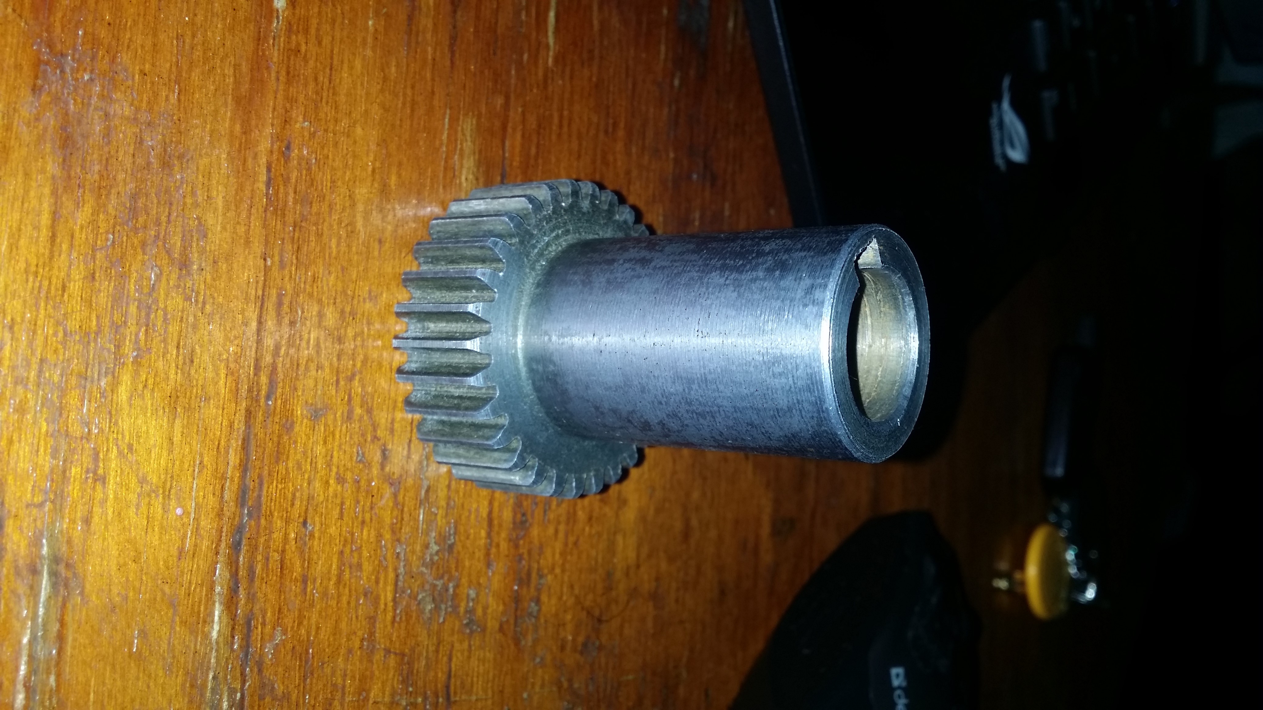

с одного из шд снял ржавую шестерню, замочил в уксусе на 3-4 часа.... норм слезло)но, качество самого изделия так себе!

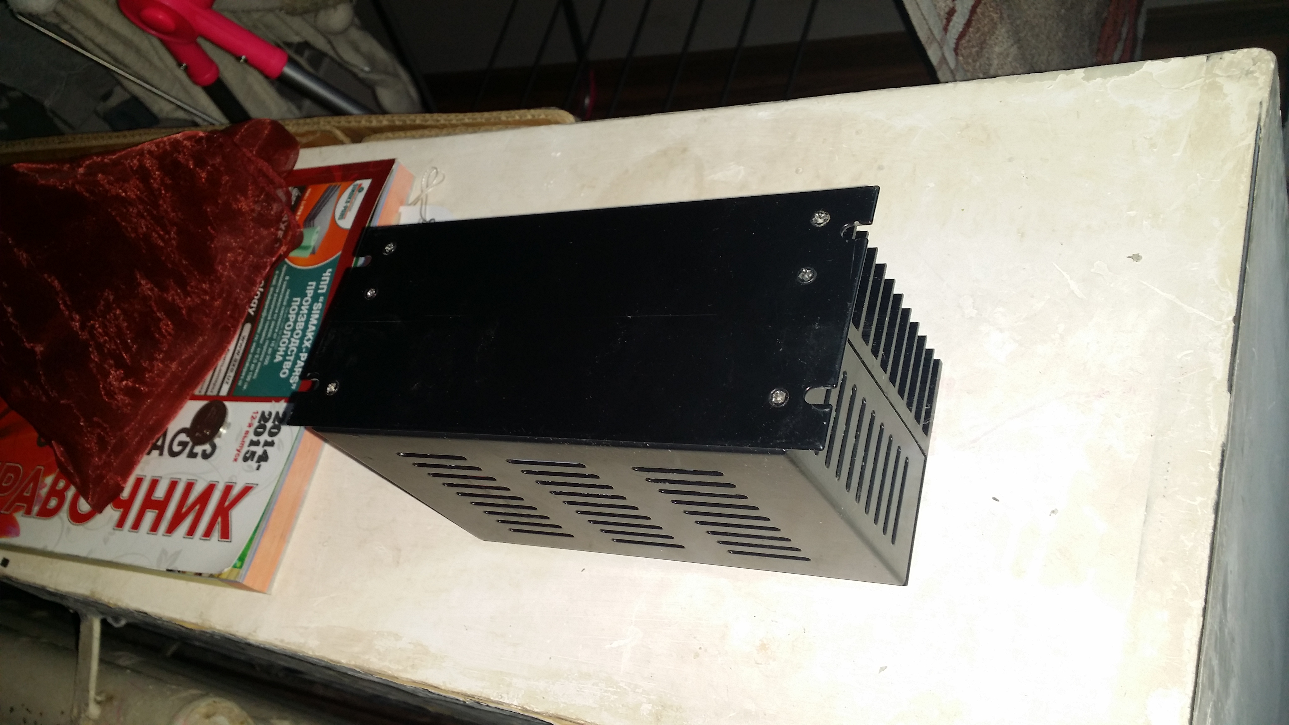

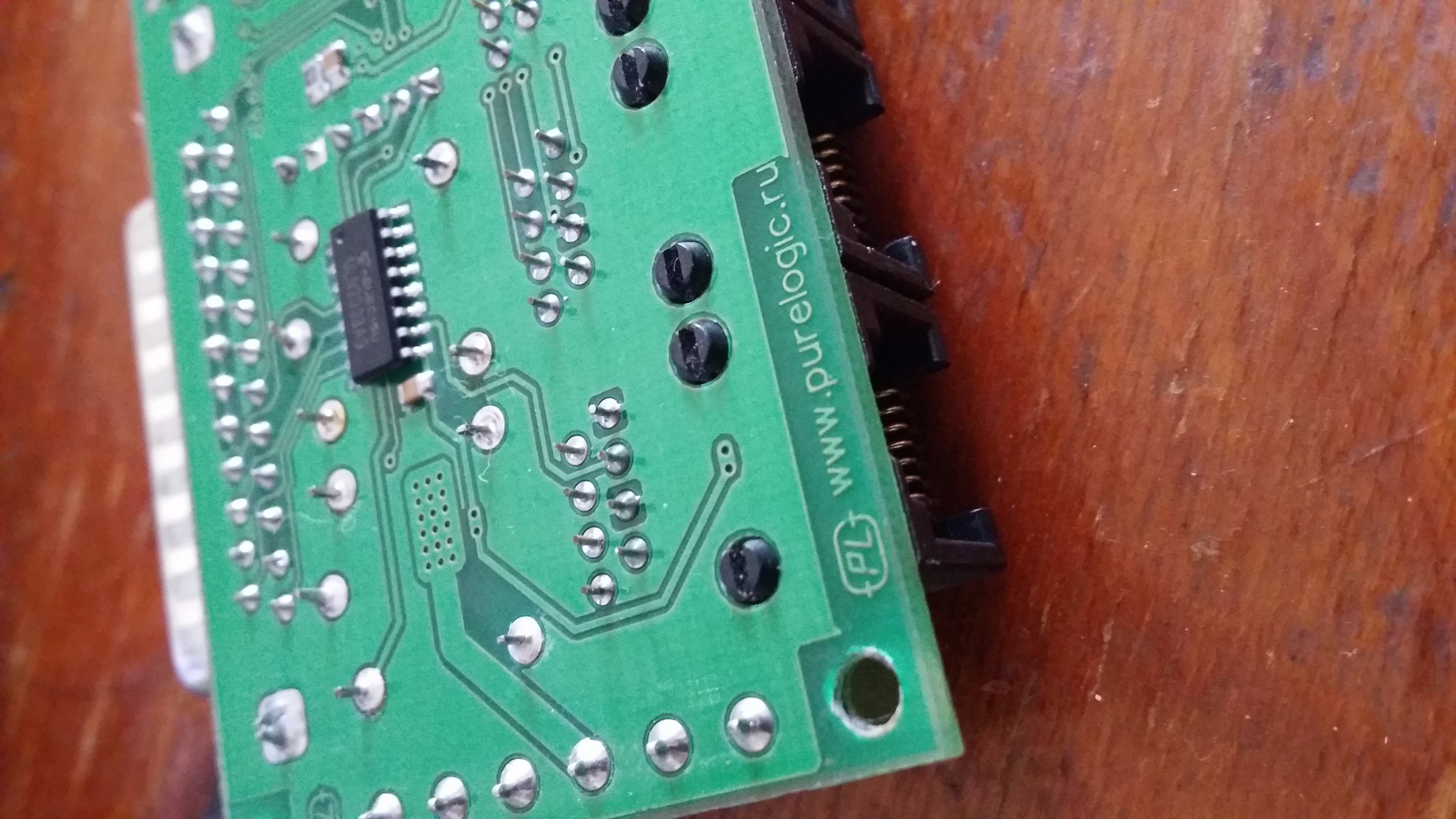

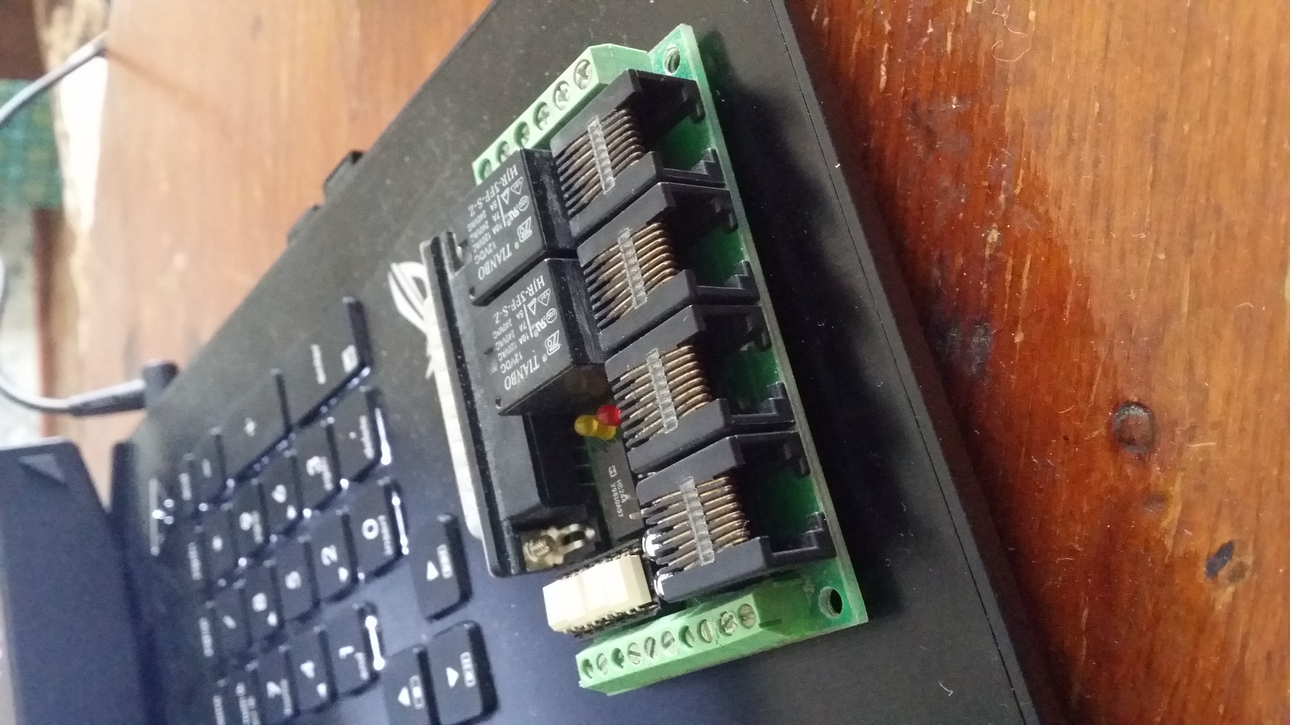

logos86, Сфотографируй драйвера с другой стороны, где название и модель.
Сообщение logos86 »
На них ничего. ..ниназываний не каракуль...
