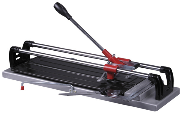

Что скажете про использование направляющих от плиткореза для оси Z ?
С плиткореза можно забрать еще крепление направляющих и каретку.

Люфт у них значительный.
или мне на глаза просто черезчур поюзанный плиткорез попался.

Isaeff писал(а):Что скажете про использование направляющих от плиткореза для оси Z ?
нажми на этот плиткорез и посмотри как прогнуться ;)

Лучше шток гидравлический, хромированный. Народ делал направляющие, а в качестве подшипника скольжения использовал выточенные капралоновые втулки.

Isaeff писал(а):Что скажете про использование направляющих от плиткореза для оси Z ?С плиткореза можно забрать еще крепление направляющих и каретку.
Получится полная лажа!

Видел професиональные плиткорезы с "нормальными" валами ф20 и 4мя подшипниками впресованые в каретку.. правда за эти деньги можно профильные рельсы с каретками купить....
Re: Направляющие из плиткореза
raddd писал(а):правда за эти деньги можно профильные рельсы с каретками купить
