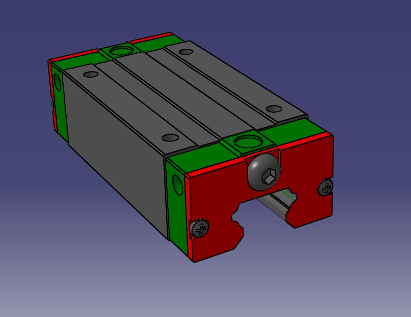

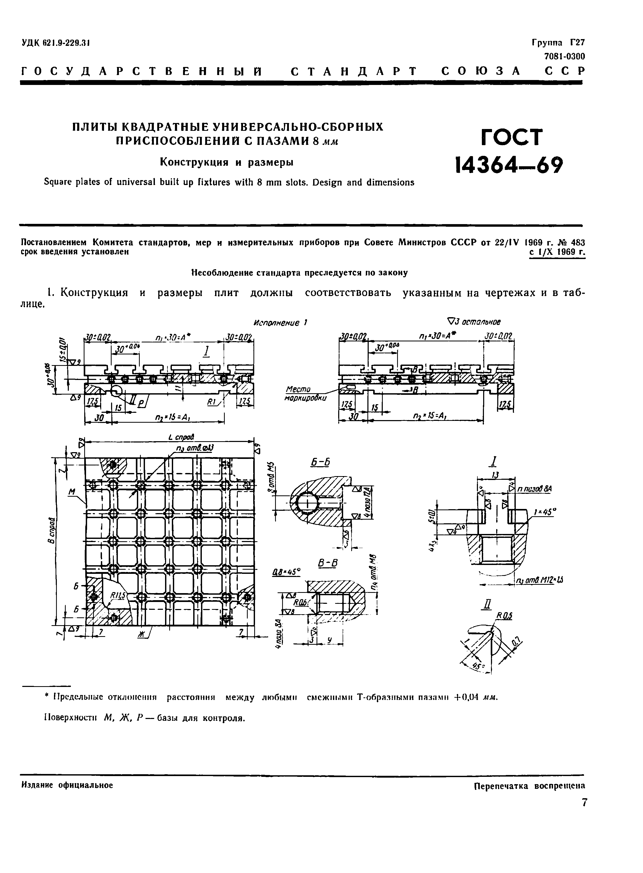

Есть желание использовать в качестве подвижного стола для небольшого настолькного фрезера плиту УСП-8 240х240х30.
Плюсы - жёсткость, закалённая поверхность, хорошая геометрия (если не сильно б/у) и родные Т-пазы.
Но загвоздка в том, как её лучше закрепить на каретках.
Допустим, каретки типа HGH20 (рисунок на всякий случай, но все и так знают их)
hgh20.jpg (3800 просмотров) <a class='original' href='./download/file.php?id=43823&mode=view' target=_blank>Загрузить оригинал (33.4 КБ)</a>

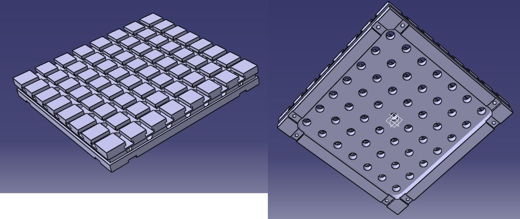

Плита УСП (упрощённо)
usp.jpg (3800 просмотров) <a class='original' href='./download/file.php?id=43824&mode=view' target=_blank>Загрузить оригинал (68.8 КБ)</a>
ГОСТ на размеры, чтобы предметнее вести разговор
GOST 14364_1.gif (3800 просмотров) <a class='original' href='./download/file.php?id=43825&mode=view' target=_blank>Загрузить оригинал (112.96 КБ)</a>
Вопрос - как лучше опереть эту плиту на 4 каретки?
Напомню, что внутренняя поверхность плиты УСП не является контролируемой - точность и шероховатость поверхности там невесть какая.

alexg-nn писал(а):Напомню, что внутренняя поверхность плиты УСП не является контролируемой - точность и шероховатость поверхности там невесть какая.
Берём 4 уголка УСП8, сверлим отверстия под кратки и крепим плиту за БОКОВЫЕ поверхности - там геометрия в норме, равно как и геометрия основания(опорный пояс).

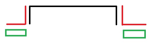

Вот так?
Не хотелось бы увеличивать размер конструкции, в идеале я бы хотел уместить каретки под плитой.

alexg-nn писал(а):в идеале я бы хотел уместить каретки под плитой.
Тогда городить "проставку" в виде плоастины 240х240 и уже к ней привинчивать и УСПшку и каретки. От тогда встаёт вопрос - а смысл в УСПшке?
Ещё в природе есть вот такие "углы":
Но тогда конструкция "растёт вверх". Да и толщина таких уголков не очень велика - 14-16мм.
Re: Закрепить УСП в качестве стола

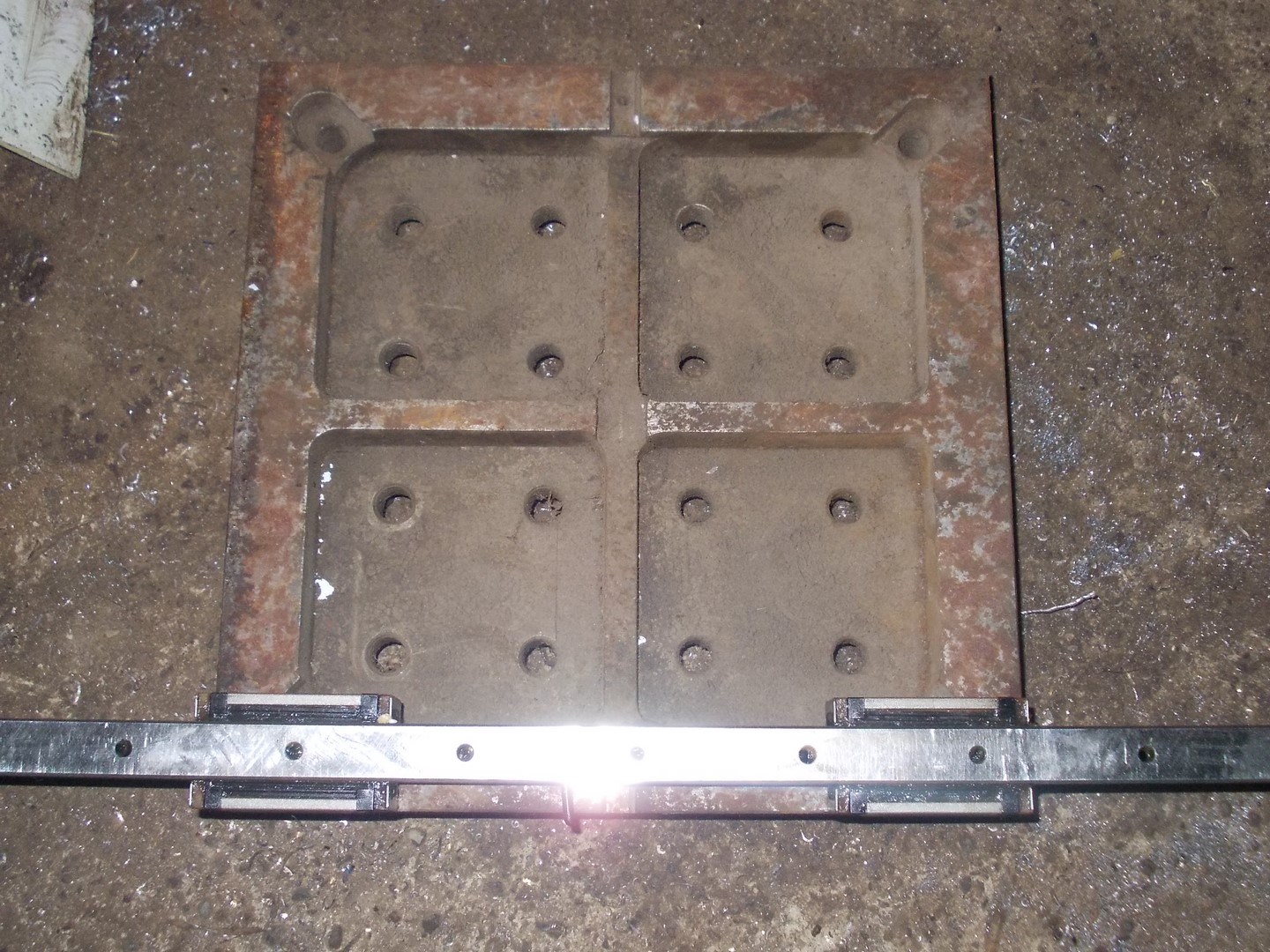

Я бы взял сталюку нужного размера 250х250мм толщиной 16-20мм, фрезернул посадочные места под каретки и отдал на шлифовку. Блочки прикручиваются к плите шлифованной, а потом к ней плита УСП. Получилось так: рельса-каретка-плита-плита УСП

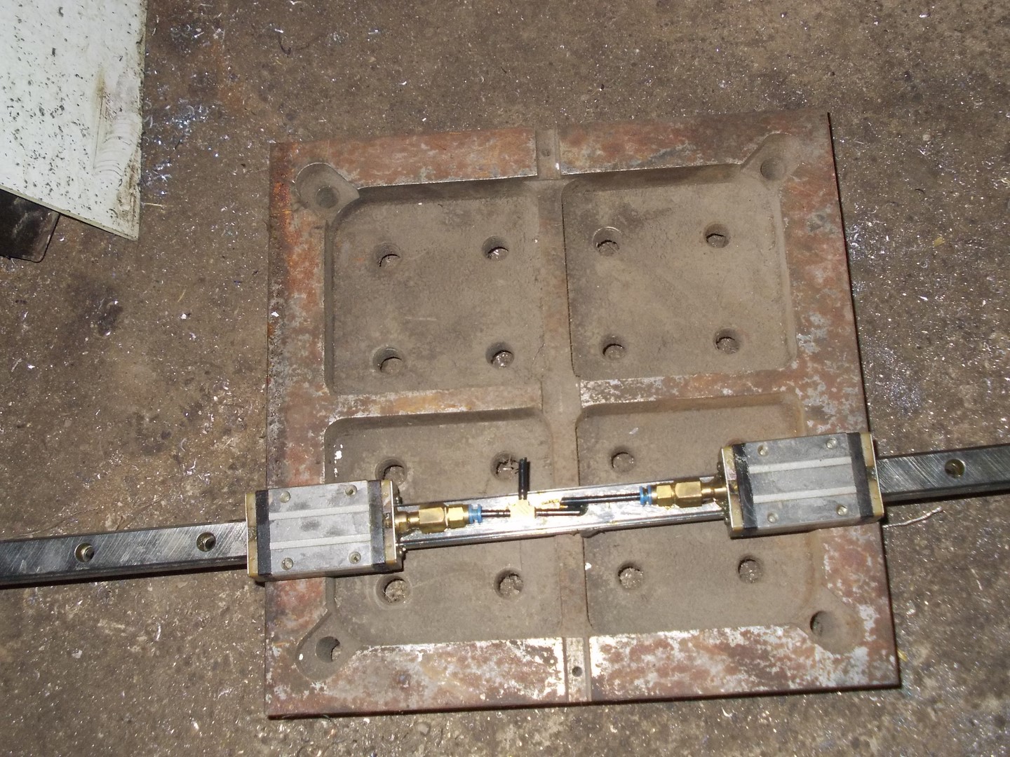

Можно по колхозному сделать приделать блоки на углы УСП, будет держаться на 3х винтах :tongue:
001 (Копировать).JPG (3770 просмотров) <a class='original' href='./download/file.php?id=43830&mode=view' target=_blank>Загрузить оригинал (526.43 КБ)</a>
002 (Копировать).JPG (3770 просмотров) <a class='original' href='./download/file.php?id=43831&mode=view' target=_blank>Загрузить оригинал (499.15 КБ)</a>

У меня был вариант с внутренней стороны наглухо привернуть платики, выступающие наружу (там углубление примерно 11мм), и отфрезеровать их уже в сборе с плитой. Но загвоздка в том, что каретки придётся крепить с той же стороны, чтобы не пришлось раскручивать этот бутерброд снова. А снаружи такую каретку как на рисунке не закрепишь, надо фланцевую брать тогда.
Идея с пластиной на мой взгляд плоха тем, что опоры в середине по большому счёту не будет (в УСП-8 240х240 в середине нет ребра). И чтобы обеспечить достаточную жёсткость, пластину эту надо брать достаточно толстой.

Вот по ссылке похожий столик, есть фотки креплений http://www.chipmaker.ru/topic/88344/page__st__40
крепить нужно как на последнем фото, но через самодельную переходную плиту ;)
