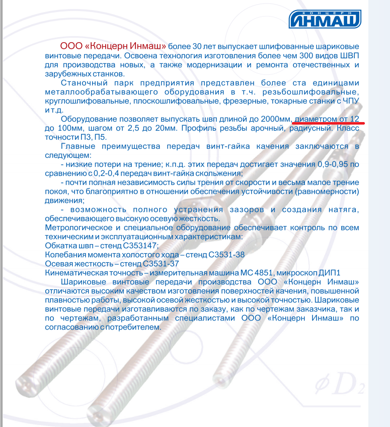

aftaev писал(а):хде их делают?
http://www.inmash.info/
tzar
Сообщения: 352
Зарегистрирован: 26 дек 2014, 23:52
Репутация: 61
Откуда: Казахстан, Караганда
Re: Проектируем российский стоматологический
Сообщение tzar »
Но у них диаметр от 20 начинается.
tzar писал(а):Но у них диаметр от 20 начинается.
:rasp: сточить до нужного размера :roll:
:roll:
123.png (4497 просмотров) <a class='original' href='./download/file.php?id=43829&mode=view' target=_blank>Загрузить оригинал (439.26 КБ)</a>
