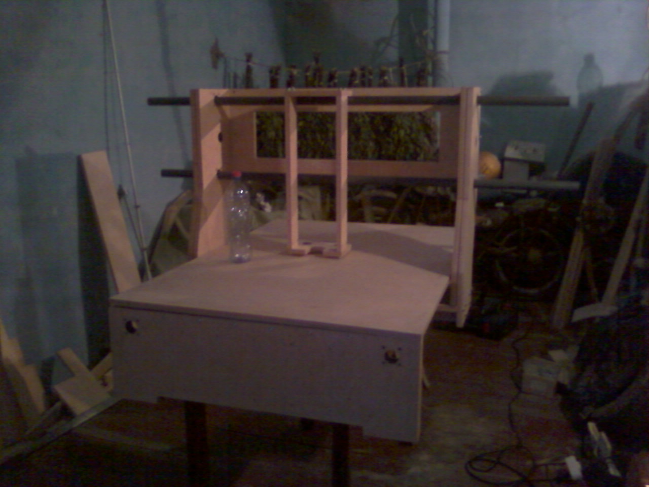

Конструкция не раз менялась, поэтому общее фото с заготовками из газовой трубы, в качестве направляющих...

Вот так примерно выглядит (трубы заменили рельсами, на фото первоначальный вариант):
Общий вид (11929 просмотров) <a class='original' href='./download/file.php?id=43527&mode=view' target=_blank>Загрузить оригинал (157.8 КБ)</a>
Общий вид

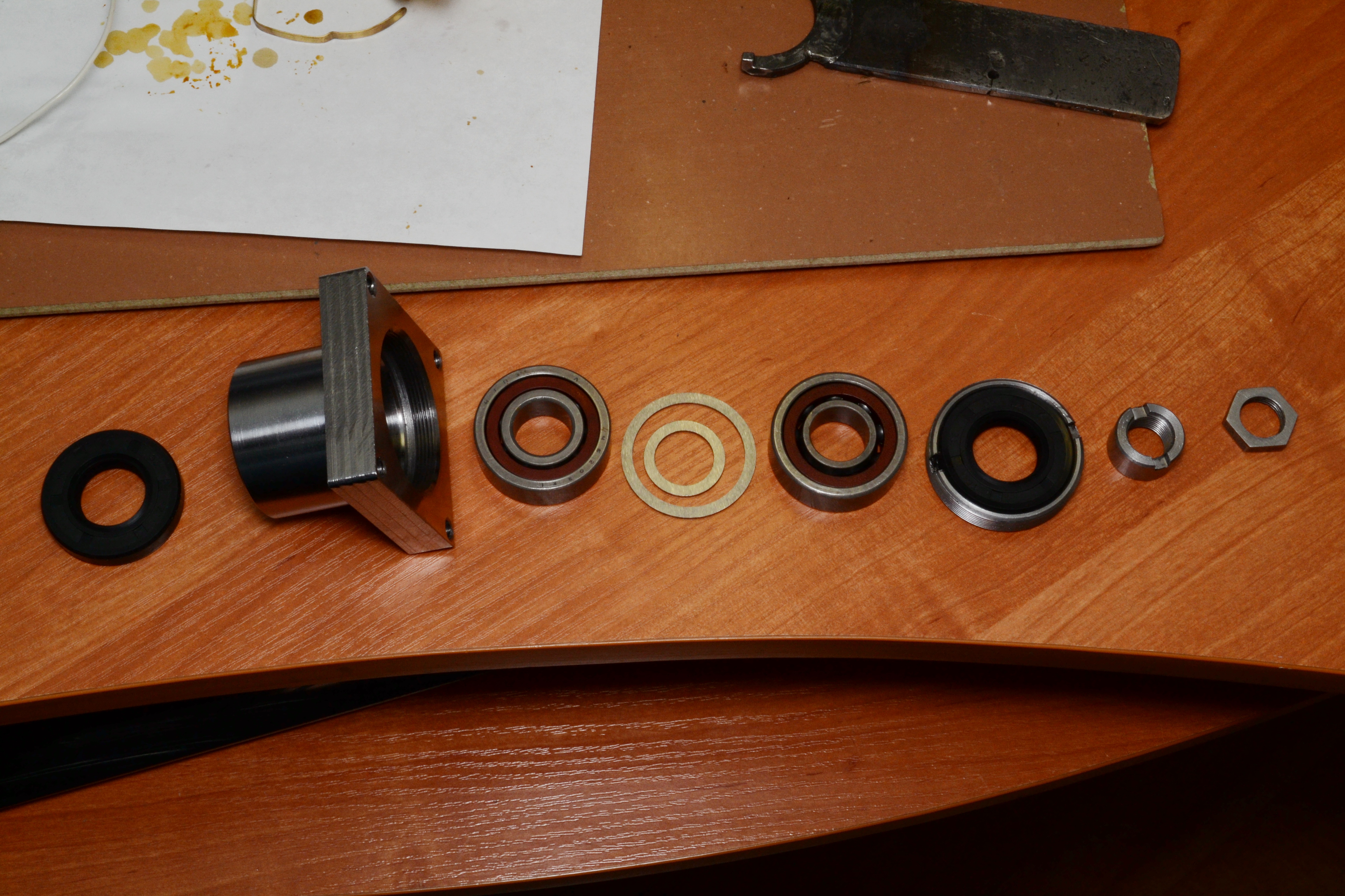

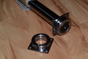

Винты и опоры делали другие добрые люди (по нашим чертежам):

На фанеру, и такие опоры... :shock:
Сколько по цене они вышли?
Где брал сальники? И какие там подшипники?
ЗЫ ШВП сейчас зачастую стоит сравнимо с трапецией...
Re: Портальный ЧПУ из фанеры
Добавлено: 24 фев 2015, 14:09
Опоры делал друг, поэтому обошлись они в большую человеческую ему благодарность, подшипники - развернутый встречно тандем 446202. Сальники 18х35х7 брались вместе с подшипниками в местной конторе, они ГОСТовые, поэтому есть у многих, кто комплектухой для всяких тракторов и спецтехники торгует...
Кстати по сальникам: я сделал на них посадки 18мм как положено, и ходят они туго... А т.к. нам нужна не герметичность, а защита от пыли, то посадки нужно в минус делать, правда на сколько - хз, надо подбирать (чтобы резина касалась посадки, но не душила ее)... Я уже и пружинки вытащил - один фиг туго...

Сегодня свинтили времянку, чтобы хоть посмотеть что к чему...
Добавлено: 28 фев 2015, 21:04
N1X писал(а):Сегодня свинтили времянку, чтобы хоть посмотеть что к чему...
Ох ё-моё, фанерный станок на нормальных рельсах, зачем это всё? :wik:
Добавлено: 28 фев 2015, 21:35
nERV
Зря вы "выпил" выпилили в нижней фанерке на первом фото.
Добавлено: 28 фев 2015, 21:42
nERV писал(а):Зря вы "выпил" выпилили в нижней фанерке на первом фото.
Да спорили мы малость по поводу этого выпила, ну да уж посмотрим что получится :) Фанерка это всеголишь масло с основного бутерброда... Там будет хитрая финтикультяпина с дополнительным оребрением... Вообще я чувствую, что это получится эдакий тестовый источник для получения бесценного опыта :) Слишком уж сумбурно он проектировался, поэтому думаю по граблям еще походим...
Добавлено: 28 фев 2015, 21:43
N1X писал(а):Настанут менее тяжелые времена - модернезируем...
Ну тогда вопросов больше не имею ;)
N1X писал(а):В любом случае рельсы не пропадут...
Это понятно :hehehe:
Добавлено: 28 фев 2015, 21:46
Вот примерно так балка собрана будет...
