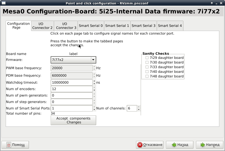

Начал проект с Mesa 5i25 + 7i77 x2 ,еще в первое открьйтие LCNC появляются ошибки .
В pncconf вьйбрал 7i77 x2 ,не понимаю из что ошибки. :thinking:
# Generated by PNCconf at Wed Feb  4 13:15:22 2015

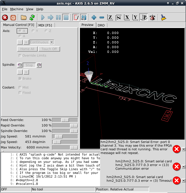

По моему сериал порт 3 работает ,вход hm2_5i25.0.7i77.0.3.input-00 реагирует true/false.
5I25_7I77x2.png (7805 просмотров) <a class='original' href='./download/file.php?id=43106&mode=view' target=_blank>Загрузить оригинал (85.16 КБ)</a>
serialerror.png (7805 просмотров) <a class='original' href='./download/file.php?id=43108&mode=view' target=_blank>Загрузить оригинал (108.07 КБ)</a>
Re: Mesa 5i25 + 7i77 x2
Это пропадании связи между 5i25 и 7i77. Связь снова восстановилась, потому всё продолжает работать.
Обычно бывает из-за некачественного кабеля.

UAVpilot писал(а):Обычно бывает из-за некачественного кабеля.
Спасибо ,какой кабель рекомендуется ?
Качественный. :)
Ошибка как правило возникает из-за плохого контакта, большого сопротивления проводов и т.п.

Сейчас проект на рабочем столе ,тестирую .Связ 5и25 с 2х 7и77 с кабель как на фото .
На станок надо ли ширмованой ?
Такие кабели обычно и бывают причиной, если обжаты плохо.
В некачественных как правило используется провод меньшего сечения, чем расстояние между ножами контактов.

UAVpilot писал(а):Такие кабели обычно и бывают причиной,
Припаял другие (18 +екран)
1-1
2-2
18,19,20,21 - 18,19,20,21
22,23,24,25 - 22,23,24,25
пока ошибки нет .

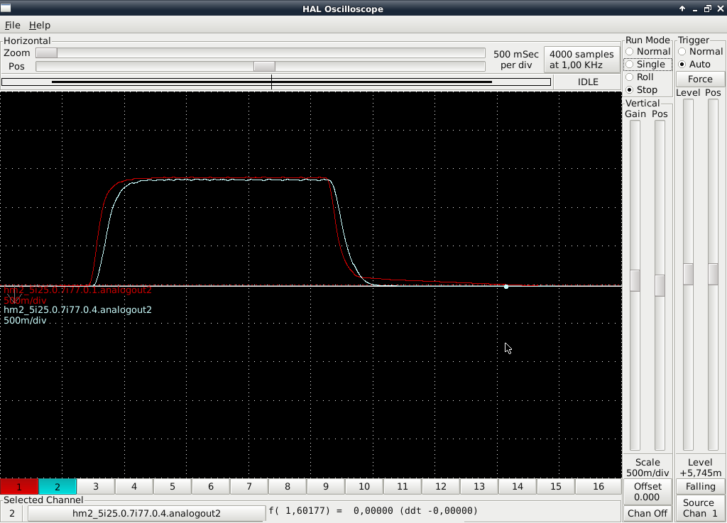

Так вот и вопрос ,беру ..hm2_5i25.0.encoder.02.velocity и от него емулируем сигнал +/- 10 в , Будет ли адекватной етот сигнал
для обратная связ к преобразувателя ? Какая задержка будет в hal ,помешает ли на работа движка ?
В hal должно быть что-то около 1мс, если правильно выставить порядок функций.
Вроде как у людей работает...

Примерно так получается,канал1 задание ,канал2 емулированой
если надо инвертироват -как лучше сделат ?
Снимка на екрана -  5.09.2015 - 10,54,08.png (7455 просмотров) <a class='original' href='./download/file.php?id=57511&mode=view' target=_blank>Загрузить оригинал (62.81 КБ)</a>
