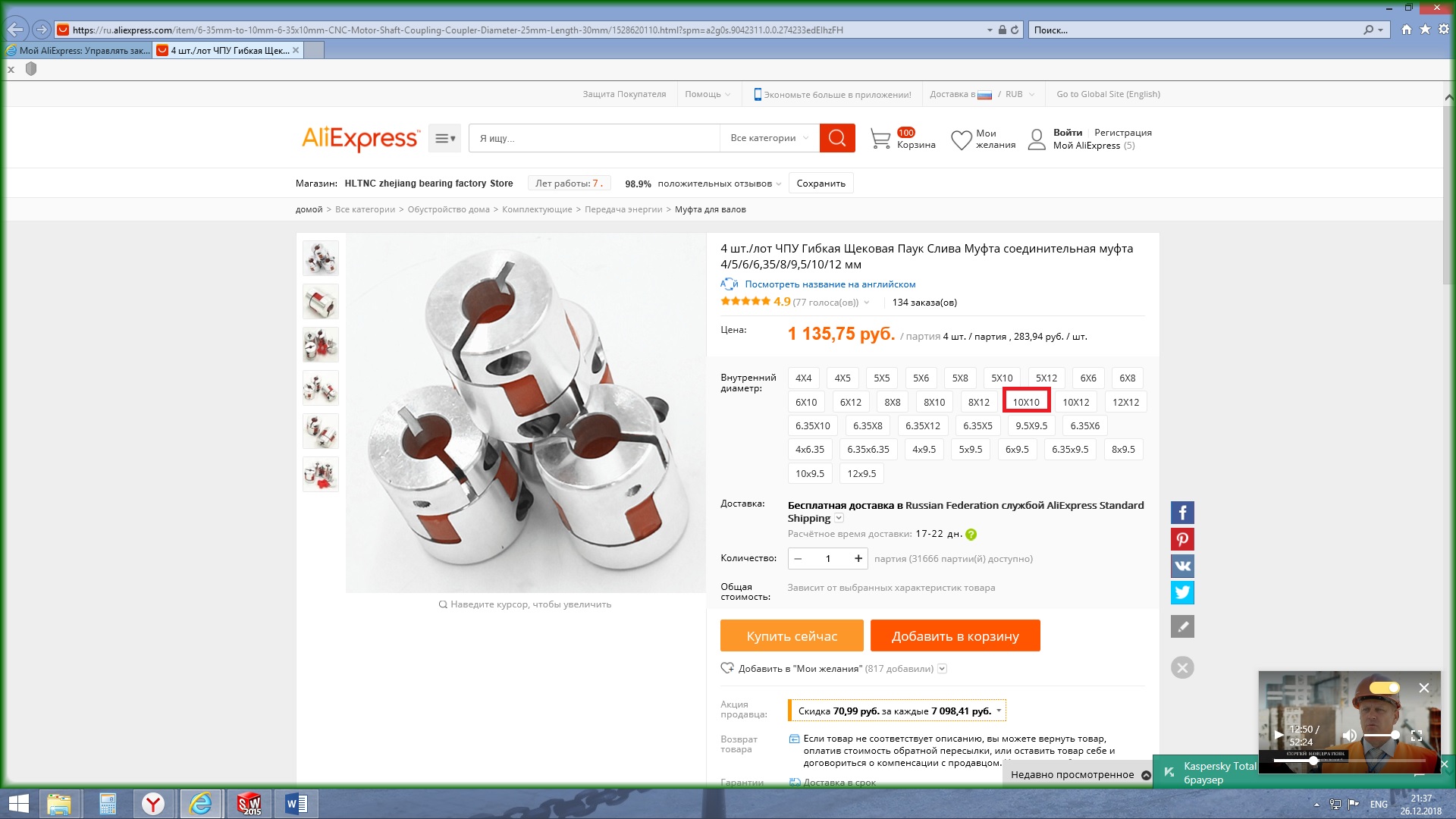

SinOptic
Зарегистрирован: 26 дек 2018, 21:35
Настоящее имя: Alex
Re: Помогите разобраться с муфтами и ШВП
Сообщение SinOptic »
Всем привет!
На Алли не проблема найти муфту 10х10, странно что у тебя не получилось.
Ссылка:
https://ru.aliexpress.com/item/6-35mm-t ... 33edEIhzFH
Муфта 10х10.jpg (5379 просмотров) <a class='original' href='./download/file.php?id=153340&mode=view' target=_blank>Загрузить оригинал (353.1 КБ)</a>
