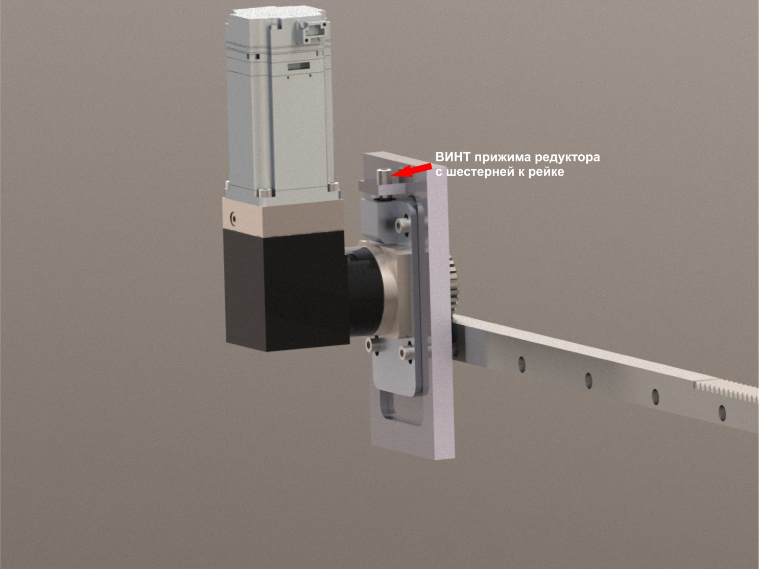

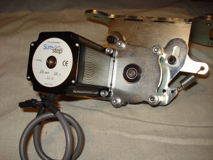

Добрый день! На рисунке ниже изобразил вариант регулировки прижима шестерни, насаженной на вал планетарного редуктора, к зубчатой рейке.
Прошу подсказать следующее:
1. я не знаю, надо ли использовать в механизме ВИНТ прижима подвижной части с редуктором?
2. Если этот винт желателен, то как лучше поступить, просто упереть его в подвижную часть или установить пружину в отверстие подвижной части, чтоб усилие передавалось через пружину.
Кто сталкивался - прошу ваше мнение!
(редуктор перемещения по ось X(2шт) и Y, редуктор ZPLE060 фирмы Nietz Китай)
механизм прижима к рейке.jpg (5410 просмотров) <a class='original' href='./download/file.php?id=42943&mode=view' target=_blank>Загрузить оригинал (888.48 КБ)</a>

...или этот винт использовать только как ограничитель, чтоб от вибраций не уходила шестерня от рейки. То есть придавил винтом (само собой без пружины) Затянул 4 винта и "Вася не царапайся.."
Re: механизм прижима шестерни к реханизмовйке

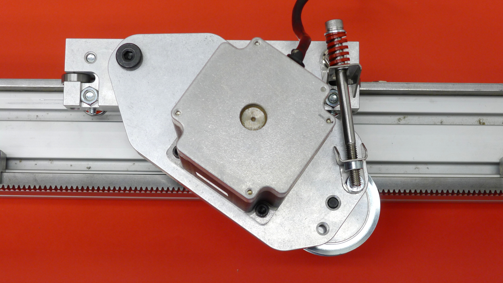

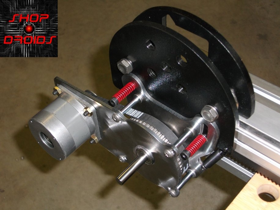

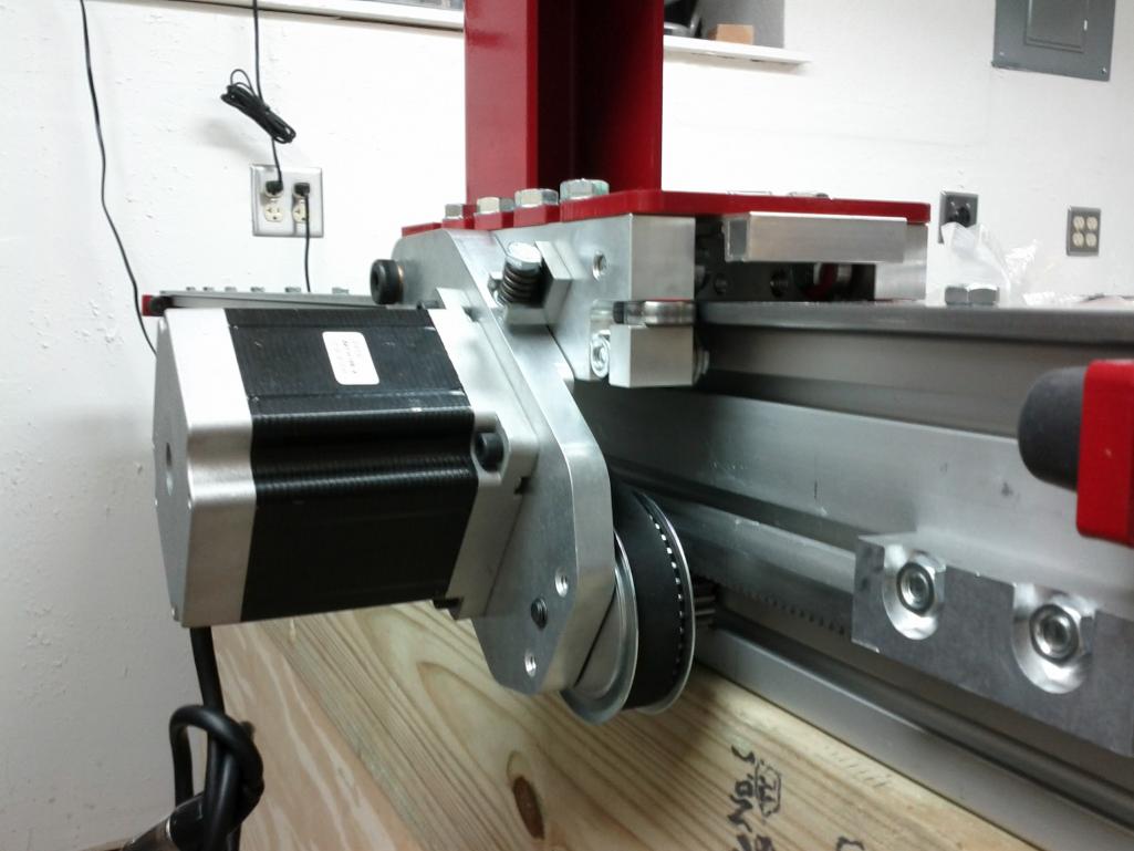

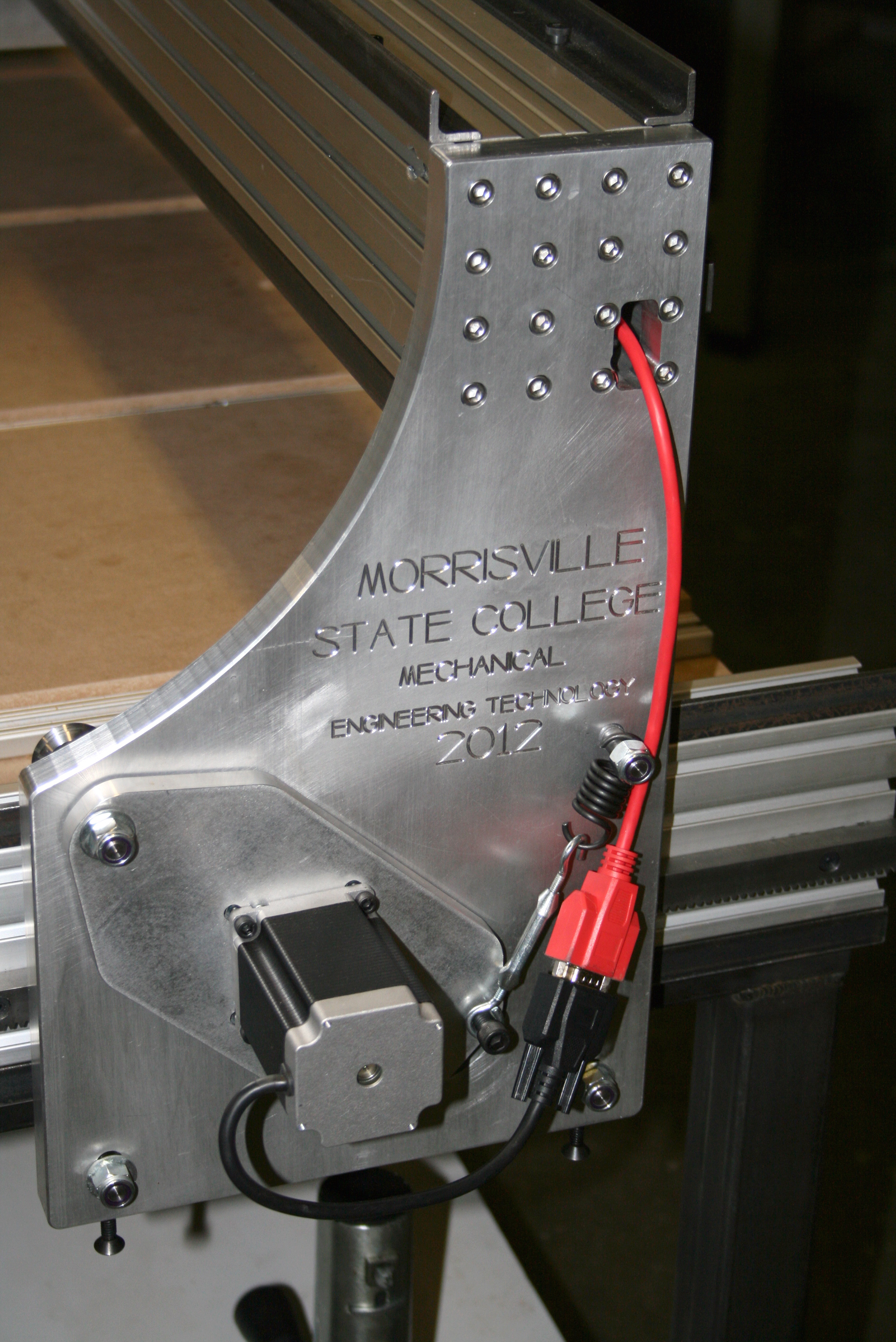

Вообще лучше такой механизм подпружинить, посмотри на форуме, были всякие варианты подобных механизмов.
tzar
Сообщения: 352
Зарегистрирован: 26 дек 2014, 23:52
Репутация: 61
Откуда: Казахстан, Караганда
Re: механизм прижима шестерни к рейке
Сообщение tzar »
Вот несколько картинок :
50beltreduction.JPG (5358 просмотров) <a class='original' href='./download/file.php?id=42973&mode=view' target=_blank>Загрузить оригинал (242.49 КБ)</a>
CRP301-00-01_1920.jpg (5358 просмотров) <a class='original' href='./download/file.php?id=42974&mode=view' target=_blank>Загрузить оригинал (969.87 КБ)</a>
IMG_5057.jpg (5358 просмотров) <a class='original' href='./download/file.php?id=42975&mode=view' target=_blank>Загрузить оригинал (1.83 МБ)</a>
IMG3.jpg (5358 просмотров) <a class='original' href='./download/file.php?id=42976&mode=view' target=_blank>Загрузить оригинал (70.71 КБ)</a>
ShopDroidGearbox.jpg (5358 просмотров) <a class='original' href='./download/file.php?id=42977&mode=view' target=_blank>Загрузить оригинал (98.6 КБ)</a>

!!Вот это спасибо - tzar!! Отличные фото, все понятно и просто.
