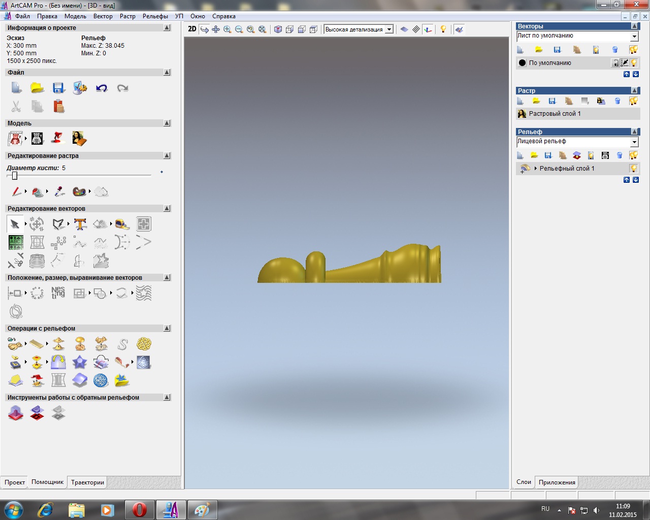

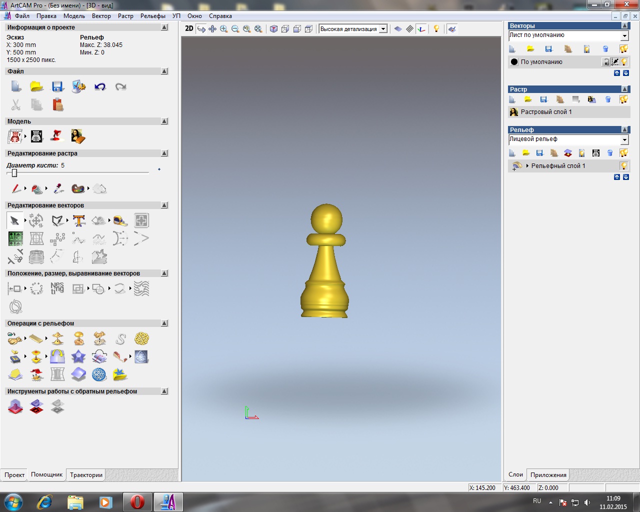

Здравствуйте дорогие ЧПУшники!
Пожалуйста помогите, есть такой нюанс - сделал шахмоту (одну сторону сделал рельеф вектором), затем иконкой "поворот" сделал ее обьемной на 360 градусов. Но она на 360 не развернулась, всего на 180.

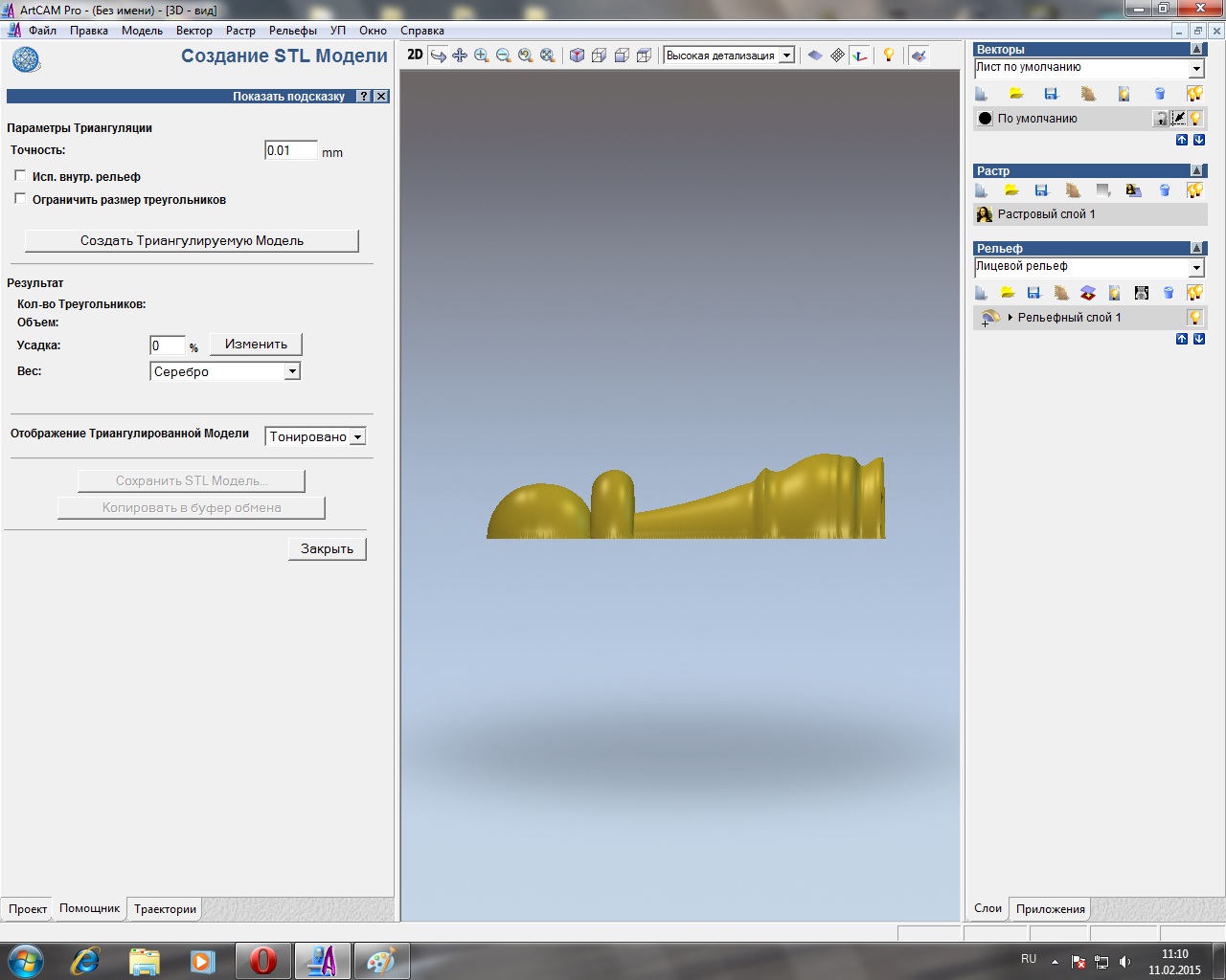

При создании SLT модэли, ничего не происходит, переклацал и перенажимал всевозможные кнопки.
Смотрел в видео уроке - после SLT заготовка покрывается силим цветом и становится обьемной. Но так не происходит.
Что делать помогите?
Как сделать деталь обьемной что бы она просматривалась со всех сторон (360 градусов.)??
За ранее очень благодарен.

В ArtCame это никак не получиться сделать. Это проще в rhinoceros сделать.
Re: ArtCam
Арткам не умеет работать с объемными деталями.

STL-ку надо создать? Арткам это может однако. :) Балясины делал, нормально создает. Только для обработки под Мач надо разворачивать модель по оси. С 4-й осью не создает прогу. Может просто не умею. :hehehe:
Какая версия Арткама?

По сути вопроса - арткам работает ТОЛЬКО по плоскости. Любую 3Д он разворачивает в плоскость.
Обработки на "4" оси у Арткама НЕТ - эта ось подменяется одной из обычных осей(X, Y или Z - по выбору пользователя) и модель просто "разворачивает" на плоскость. При этом модели теряют много деталей и после обработки выглядят "ну совсем никак".

Wizard, При создании СТЛ нажмите галочку закрыть инвертированным рельефом.
