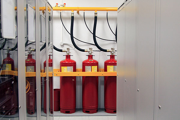

Пожарные говорят, что если в зале сработает вся эта хладоновая система
14.jpg (4566 просмотров) <a class='original' href='./download/file.php?id=42944&mode=view' target=_blank>Загрузить оригинал (50.35 КБ)</a>
то у людей будет минуты 2-3, чтоб покинуть помещение не задерживая дыхание.
Re: Идеальное вещество для защиты от огня !
UAVpilot писал(а):то у людей будет минуты 2-3, чтоб покинуть помещение не задерживая дыхание
а что будет после? например я задержался на 4 минуты :wtf:
NightV писал(а):а что будет после? например я задержался на 4 минуты :wtf:
Вынесут после пожара...
UAVpilot писал(а):Вынесут после пожара...
:hehehe: :hehehe: :hehehe: .....и на том спасибо :hehehe:
Сообщения: 5886
Ну что сказать... те кто был пристегнут "сидели как живые".
Сомневаюсь что он токсичен, но скорее всего дашь дуба от недостатка кислорода.
Но не заметить что оно сработало будет сложно... и полагаю на выход и 30с достаточно в таких помещениях.
SVP писал(а):Но не заметить что оно сработало будет сложно... и полагаю на выход и 30с достаточно в таких помещениях
а в кино театрах и им подобных помещениях что? там за 2 минуты выскочишь, только если сидишь у выхода....
В помещениях где обитают люди такие применять нельзя. Порошковые колбы и шары кстати тоже.
В датацентрах люди не скапливаются, они туда очень редко заходят.

Помните случай с подводной лодкой и системой пожаротушения? У каждого члена экипажа есть портативный дыхательный аппарат.
У вас в серверной есть такие аппараты?
