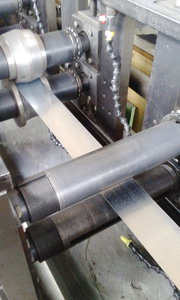

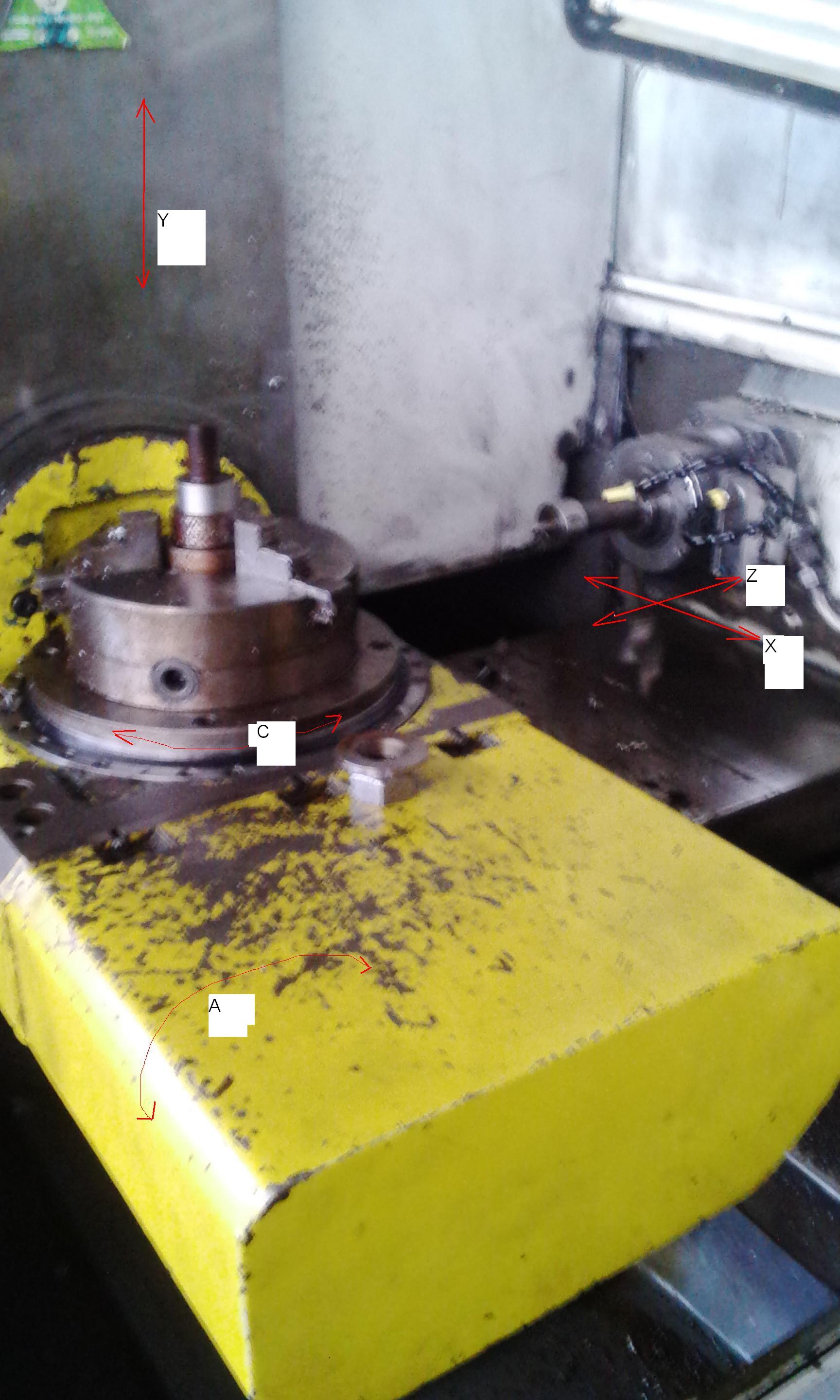

Надо сделат програма с поспроцесором Fanuk mm ,вьйрезат возле буквами ,так что получилос щамп ,когда ролик крутится оставлял надпис .
У меня нет возможност и знания сделат ,надо срочно,готов на оплата для услуга .Деталь под SolidWorks ,прилагаю сохранен и под STL , STEP в архив..
Будет работатся на пяти осньй центр MC032 с мозг ЕТА17 (Fanuk 0).

P.S. после обработка будет закалка ,ролик монтируется на профилегибочной станок и ставит щампа на оцинкованая сталь ,
сколько толщина вершина букв менше ,лучше.

fanuс 0 он одновременно только 4 оси крутит. И как-то ущербно его пользовать на 5ти осевом станке.
Хотя - пути господни неисповедимы. Может действительно так и стоит.
Далее - фанук 0 бывают с разными буквами D/MD/TD.
Но ETA-17 - это далеко не фанук. или фануку по GUI далеко до ETA-17? кому как нравится.
Проще всего программу получить в работе кам-программы. А для генерации кода в кам программе нужно иметь 3D модель изделия. Знания физики станка. Знание материала заготовки и знание применяемого инструмента.
не так всё просто.
Т.е. чтобы помочь вам надо:
настроить кам программу на ваш станок(физику)
написать постпроцессор для вашего контроллера ЧПУ.
Занести в базу инструмент которым вы будете обрабатывать изделие.
Определить операции обработки в кам программе с нужным инструментом, сгенерировать управляющую программу, симулировать управляющую программу для проверки правильности обработки.
Вы считаете это быстро и просто?
Чудес не бывает. Бывает недопонимание субъектом процессов, часто осложнённое отсутствием самокритики и верой в непогрешимость своей системы знаний. Плохо когда ЧСВ ещё раздуто до степени судьи...

Это не быстро.
Для разовой заготовки - сходите к ювелиру. Или поищите кто сделает. Травлением. Рисунок на воске - и травление.
дешевле будет.
Посоветовал бы электрохимическую обработку - но 4 оси не встречал. Вам доступнее электроэрозионный найти.
Я не знаю высоту профиля букв - но, исходя из размеров станка на фото, вероятно, понадобится ещё и матрица. Т.е. синхронизация верхнего и нижнего ролика.
Ещё по технологии - если закалка и обработка на центре - то тут только микрофрезы по закалёнке.
Ваш станок, судя по всему, с микрофрезами работать не будет - обороты далеко не те.
Да и исходя из фото - у него люфты наверное как толщины микрофрез... По тому паспорту который нашёл - точность позиционирования 0.03. а это ну очень много.

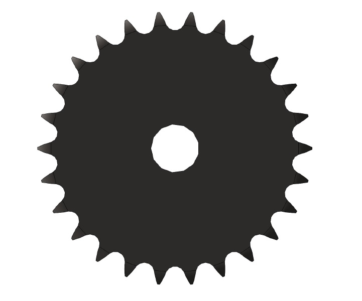

Спасибо AlexTskan для внимание ,я думал что ето легко сделается на ос С :thinking:
С помощи Aspire на тот центр МС32 ,сделали очень бьйстро и легко звездочки (на фото)
В Aspire ,вьйбрали постпроцесор fanuk mm ,подправили начальньйе координати и получилос
хорошая деталь ,стьйковка с цеп нормальная .Проблем длина УП ,запустили вьйполнение из комп.

вот!
звёздочка - пяток окружностей и тройка прямых на зуб.
т.е. СТО зубов - на полтысячи строк кода.
Это говорит о чём?
Вы неправильно вообще генерируете программы.
и дело не в посте... а в правильности работы в кам.
а буквы резать - вот тут десятки и сотни тысяч строк кода... если не миллионов.
