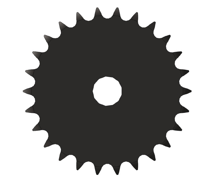

Спасибо AlexTskan для внимание ,я думал что ето легко сделается на ос С
С помощи Aspire на тот центр МС32 ,сделали очень бьйстро и легко звездочки (на фото)
В Aspire ,вьйбрали постпроцесор fanuk mm ,подправили начальньйе координати и получилос
хорошая деталь ,стьйковка с цеп нормальная .Проблем длина УП ,запустили вьйполнение из комп.

Re: Нужна услуга с САМ
вот!
звёздочка - пяток окружностей и тройка прямых на зуб.
т.е. СТО зубов - на полтысячи строк кода.
Это говорит о чём?
Вы неправильно вообще генерируете программы.
и дело не в посте... а в правильности работы в кам.
а буквы резать - вот тут десятки и сотни тысяч строк кода... если не миллионов.
Это говорит о чём?
