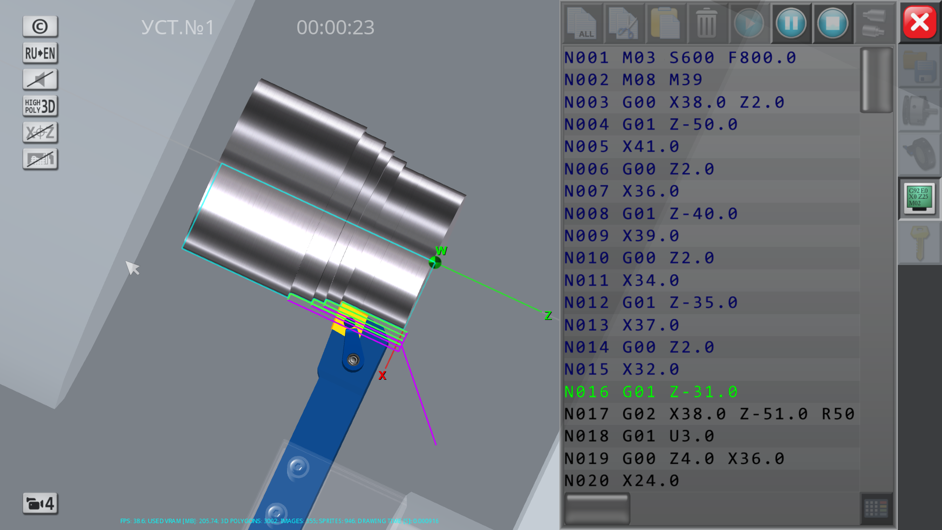

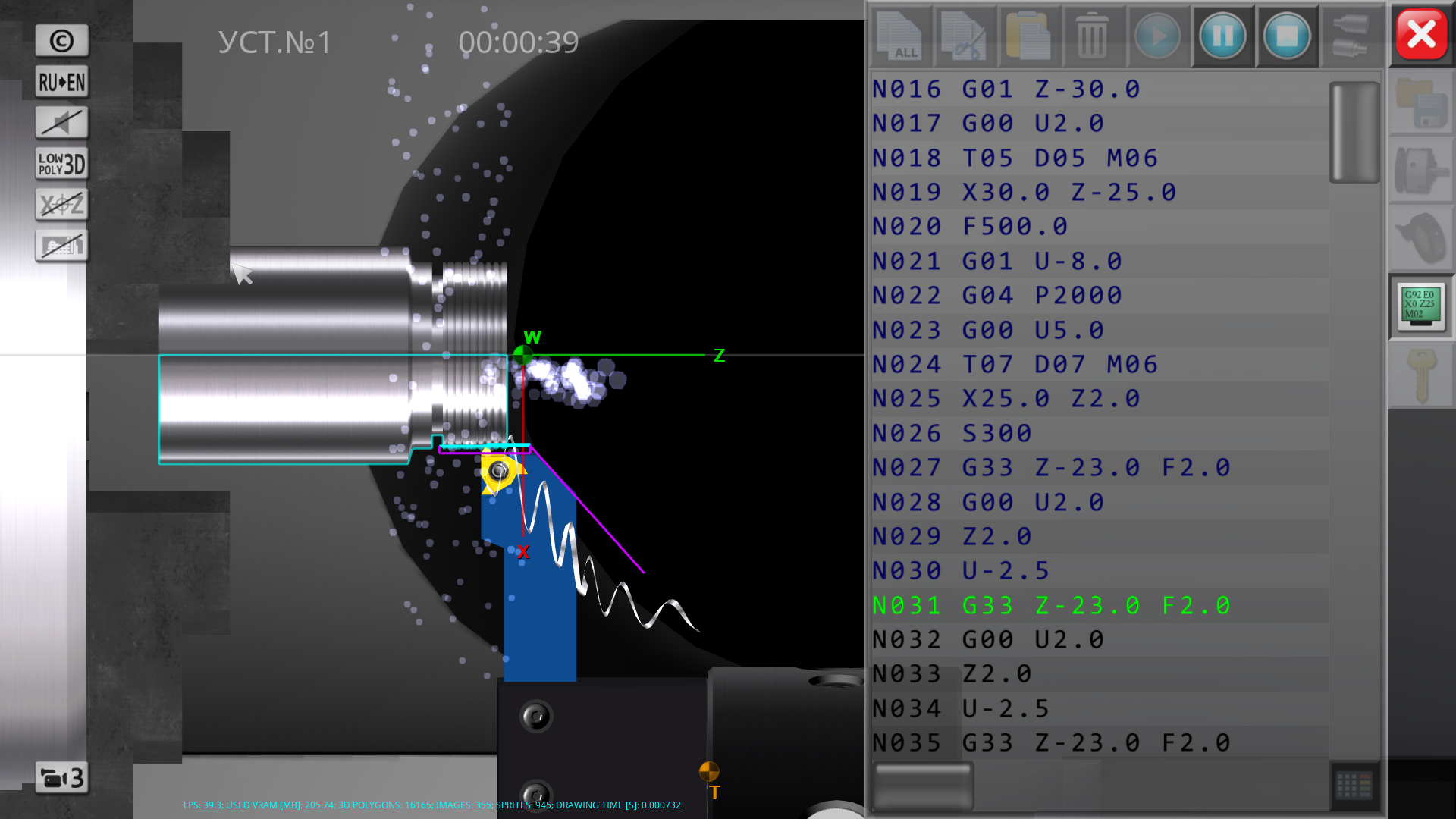

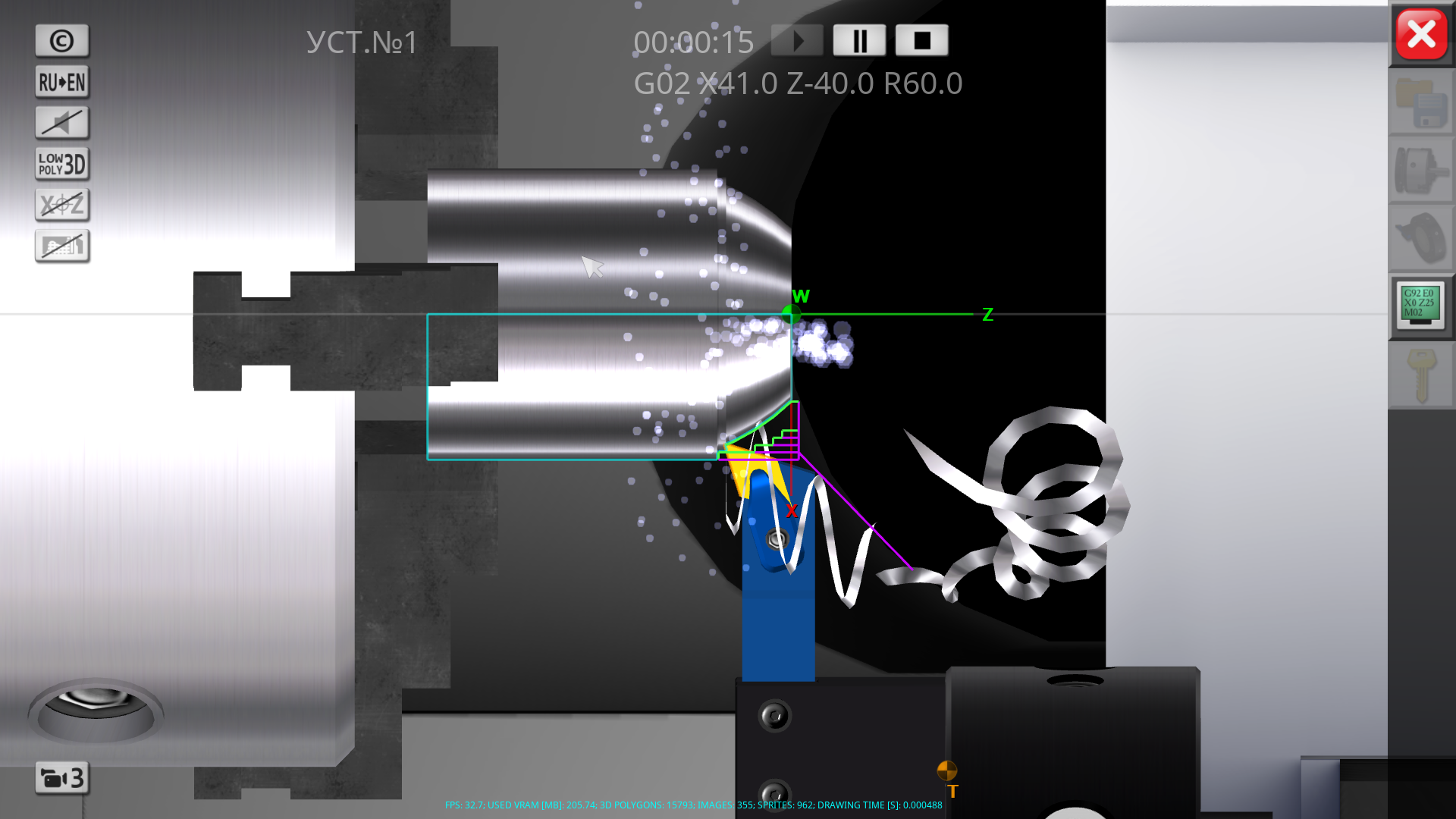

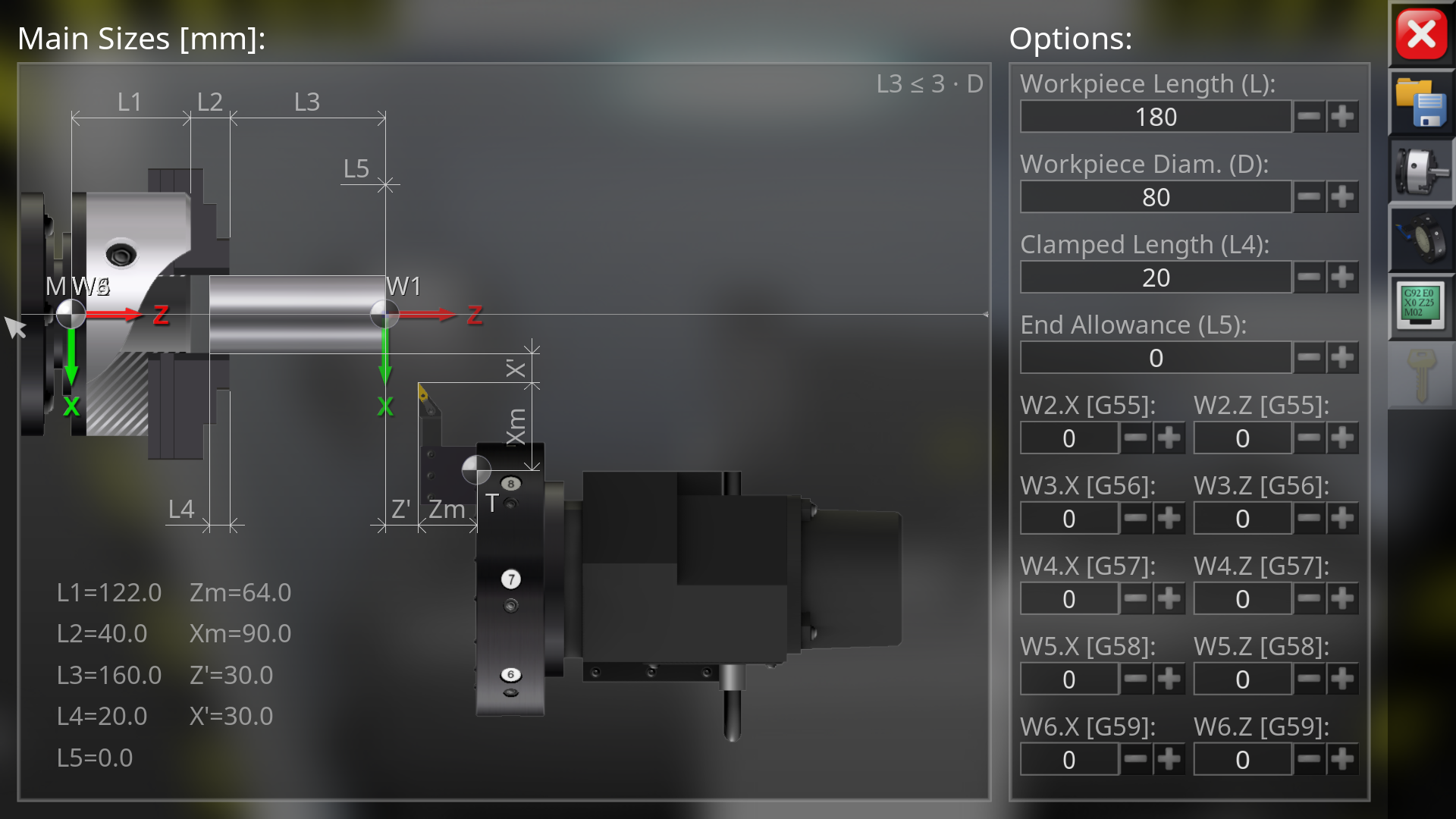

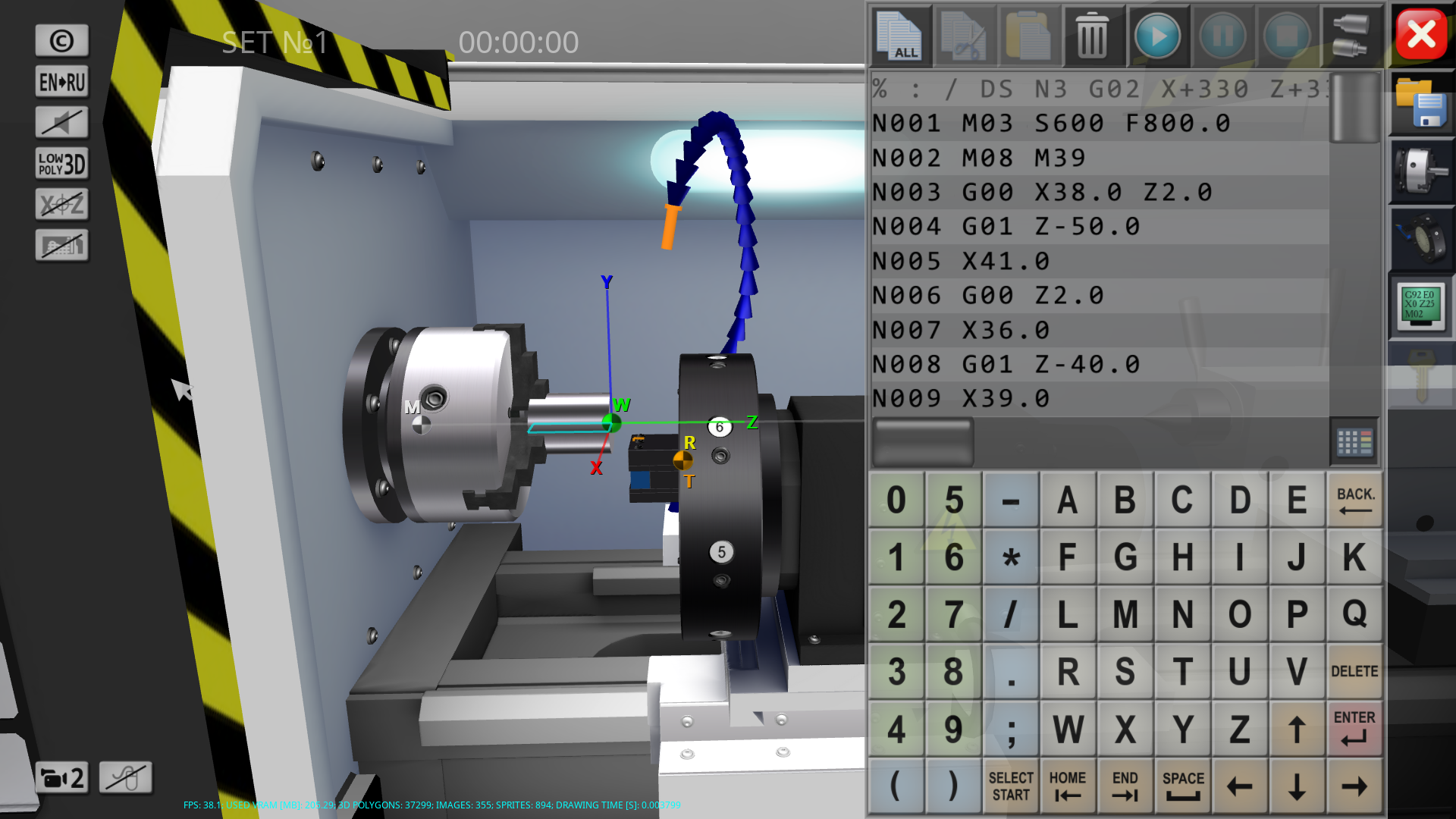

Добрый день! Выпущена новая версия программного симулятора токарного станка с ЧПУ.
Программный симулятор токарного станка с числовым программным управлением (ЧПУ) является учебно-методической разработкой, предназначенной для базового ознакомления начинающих специалистов машиностроительного профиля с принципами программирования операций токарной обработки деталей с использованием стандартного буквенно-цифрового кода ИСО 7 бит (ISO 7 bit).
В основу трехмерной имитационной модели заложен токарный станок с классической компоновкой узлов, оснащенный системой ЧПУ, восьмипозиционной револьверной головкой, трехкулачковым патроном, задней бабкой, системой подачи смазочно-охлаждающей жидкости и другими узлами. Обработка материала выполняется по двум осям в горизонтальной плоскости.
Страница загрузки программы: https://www.sunspire.ru/products/cnc-simulator/

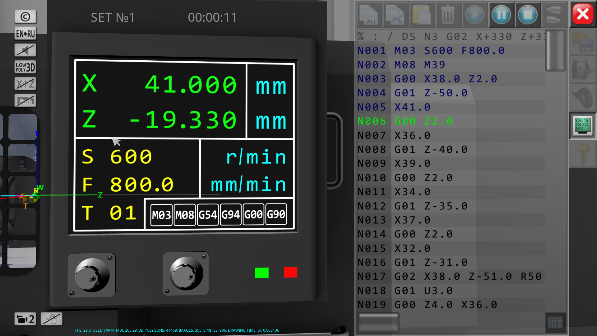

- Реализована поддержка программного кода Fanuc (система кодов A).
- Добавлен краткий справочник используемых кодов управления станком.
- Добавлена возможность написания до 5 УП в одном проекте.
- Реализован режим программирования в диаметрах.
- Устранены недочеты при работе с дюймовой системой измерений.
- Устранены графические ошибки построения контура детали.
- Реализована поддержка шрифта TrueType в редакторе кода.
- На главный экран выведены позиционные данные и параметры скоростного режима.
