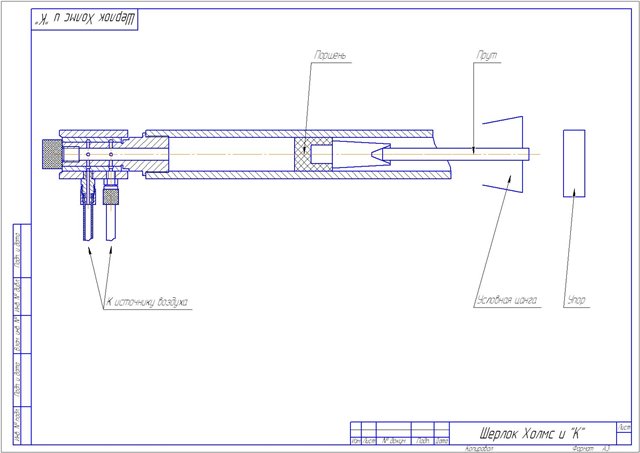

В 2011 году назрела необходимость сделать для своего токарного ЧПУ станка автоподачу прутка. Вот что получилось:

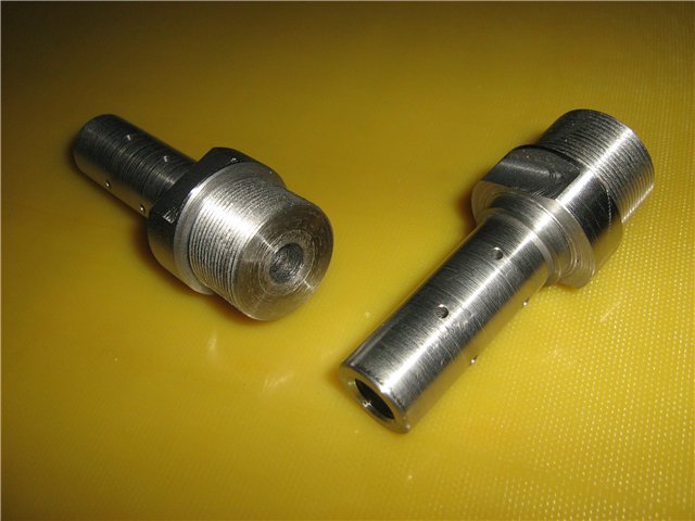

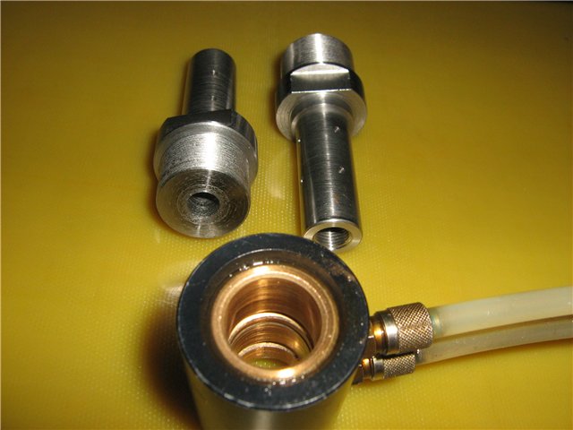

Внутри этой детали в круговых проточках просверлены отверстия для соединения с воздуховодами, через них воздух подводится к отверстиям на штуцере.
С другой стороны воздуховоды соединены с каким-либо устройством, вырабатывающим воздух.
Штуцер.
Воздух поступает через насверленные по кольцам отверстия в шпиндельный вал станка и толкает поршень.
Поршень выточен из Фторопласта и имеет туго вставленный дюралевый толкатель, в толкателе есть центрирующее глухое коническое отверстие, никаких уплотнительных колец на поршне нет, всё прекрасно работает и без них.

Nick,
Поршень сделан очень просто: фторопластовый цилиндр выполняет роль поршня, воздух давит именно на него. Никаких уплотнительных колец на нём нет. Точил фторопластину по диаметру так чтобы проходила сквозь шпиндельный вал легко, но с минимальным зазором. Воздух конечно посвистывает, но работе это особенно не мешает. В конце концов, если поршень будет медленно выталкивать заготовку, то либо его можно сделать более большего диаметра, либо ввести в программу задержку G04. Пока заготовка не дойдёт до упора.
Во фторопластину вставлен толкатель из Д16Т , вставляется достаточно туго. Если при установке толкателя поршень сильно разопрёт, то поршень можно немного проточить по диаметру. На той стороне толкателя, который соприкасается с прутком(заготовкой), выполнено коническое глухое отверстие. Оно помогает ставить более-менее по центру тонкие прутки.
Примерно так всё это устроено:

похоже это тока подача прутка

Это только механизм чтобы толкать пруток, цангу разжимает и зажимает автоматика станка
