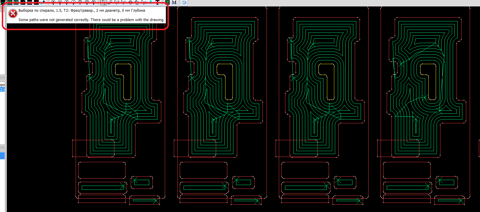

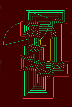

Столкнулся со странной проблемой в SheetCAM. При выборке кармана фрезой 2мм траектория генерируется странная - с выходом за пределы кармана и вообще непонятная.
Глюк
Глюк
Сгенерированный G-код LinuxCNC отказывается воспринимать и правильно делает.
Это касается как старой версии (4.0.16) так и новых.

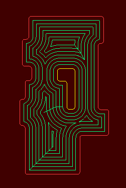

В конце концов обнаружил, что если задать диаметр инструмента не 2мм ровно, а, скажем, 1.9999 или 2.0001 - всё отрабатывается правильно.
Правильная траектория

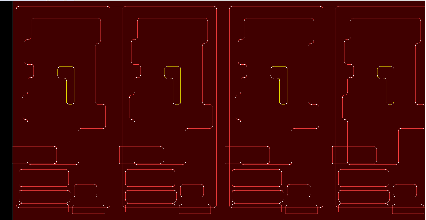

что за контура перекрывают друг друга ?
123.png (4687 просмотров) <a class='original' href='./download/file.php?id=42286&sid=c262ccd9dc5a98161c2835ca4526a4cf&mode=view' target=_blank>Загрузить оригинал (29.46 КБ)</a>
Сообщения: 9116
Re: SheetCAM TNG - странный глюк и способ его обхода
aftaev писал(а):что за контура перекрывают друг друга ?
Это карманы разной глубины. Они в разных слоях, поэтому друг другу не мешают. Имя слоя - глубина кармана (1.5 мм, 2.5 мм). Контур extern - внешняя граница.
Собственно, если всё лишнее выкинуть, и оставить только самый большой карман (с островком посередине), то глюк все равно наблюдается.

123.png (4681 просмотр) <a class='original' href='./download/file.php?id=42292&sid=c262ccd9dc5a98161c2835ca4526a4cf&mode=view' target=_blank>Загрузить оригинал (115.14 КБ)</a>
Сообщения: 9116
Перекрытие какое задано (step over)? у меня 40%
Лучше заметно, если отключить стрелки и след инструмента (true path).
Но и сейчас виден глюк - необработанные участки над островком и справа от него.

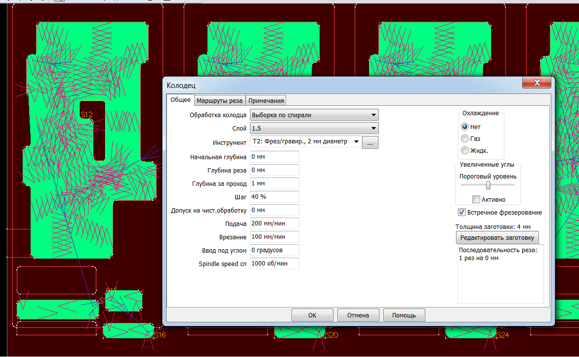

Сергей Саныч писал(а):Перекрытие какое задано (step over)? у меня 40%
как стояло по умолчанию так и сделал стояло 100%
вот 40%
123.png (4672 просмотра) <a class='original' href='./download/file.php?id=42298&sid=c262ccd9dc5a98161c2835ca4526a4cf&mode=view' target=_blank>Загрузить оригинал (103.6 КБ)</a>
Сообщения: 9116
aftaev писал(а):как стояло по умолчанию так и сделал стояло 100%
Это у тебя шиткам столько поставил :) в dxf нету такой информации.
Отключи толстые линии и стрелки, виднее будет.
