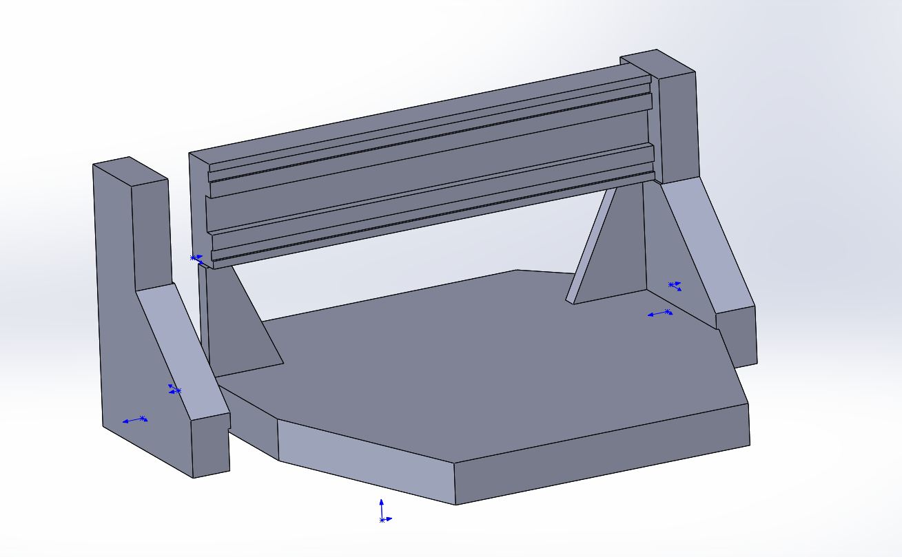

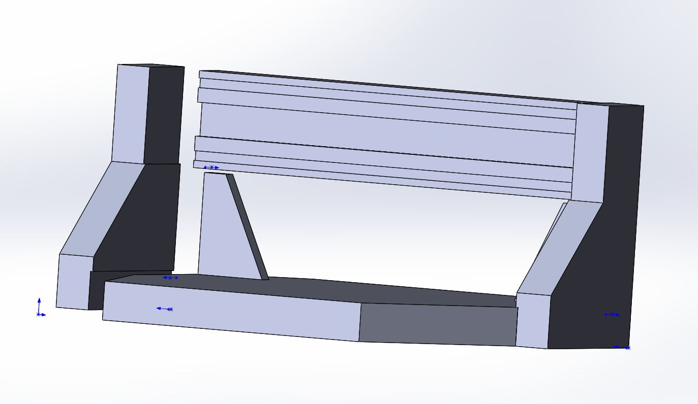

Сообщения: 13713
Re: Вопросы по проектированию станка
Если ширина основной плиты ограничена заготовкой то я бы сделал как на картинке.
1.JPG (3324 просмотра) <a class='original' href='./download/file.php?id=42407&mode=view' target=_blank>Загрузить оригинал (69.78 КБ)</a>
2.JPG (3324 просмотра) <a class='original' href='./download/file.php?id=42408&mode=view' target=_blank>Загрузить оригинал (72.25 КБ)</a>

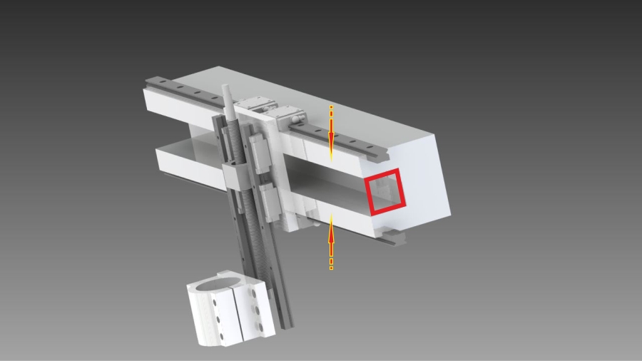

Уважаемые знатоки.
Подскажите, какие недостатки или преимущества у цельноалюминиевой станины для оси У? Есть ли смысл использовать ее в проектировании?
Размер плиты алюминия 120*120*750
Спасибо?
Hamster13
Сообщения: 187
Репутация: 48
Откуда: Люберцы
Сообщение Hamster13 »
Coptup4ik писал(а)::thinking:
А не сожмутся после выборки "мяса" противоположные стороны?
И на оси Z я бы поменял местами направляйки с каретками.
303k0nm0.jpg (3179 просмотров) <a class='original' href='./download/file.php?id=42649&mode=view' target=_blank>Загрузить оригинал (95.9 КБ)</a>
Сообщение sanOK »
Hamster13 писал(а): И на оси Z я бы поменял местами направляйки с каретками.
Так только хуже будет. В этом есть смысл, когда крепление шпинделя двигается в пределах каретки х-z, а тут вылет вниз достаточно большой.
