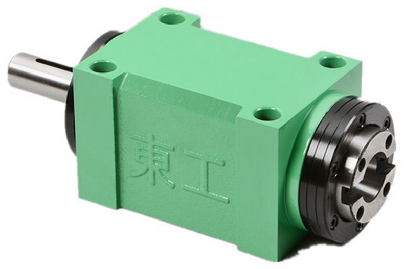

Доброго, всем, времени суток.
Почитал темы форума по двигателям и шпинделям, но не нашел ответ на интересующий меня вопрос.
Вопрос такой: можно ли с помощью ШД крутить шпиндель ( конус BT30 )?
Примерные габаритные размеры шпинделя - 160 Х 100 Х 100 мм., вес около 10 кг.
Шаговый двигатнль - NEMA 42.
Управлять скоростью вращения (ШД) с помощью программы Mach3 ? Не думаю что мне понадобится скорость вращения выше1000 - 1500 об.
Я "нахожусь на заре" строительства фрезерного станка, пытаюсь сделать первые шаги в этом направлении. Планирую фрезеровать только металл. За скоростью обработки не гонюсь.
Помогите дельным советом. Я совсем чайник.

was47 писал(а):можно ли с помощью ШД крутить шпиндель ( конус BT30 )?
Крутить можно, работать - нет!

С сервой (сам так работаю) хорошо получается думаю и шаговым пойдет если обороты большие не нужны

ukr-sasha писал(а):работать - нет
А почему ?

Ну и я увидел, что сервой крутят. Почему - бы шаговым не покрутить?

Неравномерность вращения и значительное падение момента с ростом оборотов.

ukr-sasha писал(а):Неравномерность вращения
А мелкими шагами - нельзя?

Если вращение шпинделя равномерное, то и подача на зуб фреы, тоже будет величина постоянная.
А в случае с шаговиком вы сможете просчитать подачу на зуб?
Может получиться так, что при заданных 0,05 мм/уб, в какой то момент времени будет 0,01 мм/зуб, а в какой то 0,08 мм/зуб. Вот фрезе и поплохеет. А если еще и шаги от нагрузки начнет пропускать....
Цифры " с потолка", но идея думаю понятна.

ukr-sasha писал(а): и значительное падение момента с ростом оборотов.
Я цеплял ШД Nema34 к токарному станку ТВ-4.
Дал 500-600 об.(на ШД) - резец работал без проблем, даже не пропустил ни шага.
На 1000 об. ШД сильно "хромал" - на холостом ходу станка.

was47 писал(а):На 1000 об. ШД сильно "хромал" - на холостом ходу станка.
Вы сами и ответили....

Так я планирую купить и поставить поставить Nema 42
Re: ШД для вращения шпинделя с конусом BT30
was47 писал(а):Шаговый двигатнль - NEMA 42.
konyshevk писал(а):А почему ?
Nema42 у меня больше 150 об/мин не разгонялся :)
was47, ставить серву или асинхронный мотор
was47 писал(а):Так я планирую купить и поставить поставить Nema 42
Забудь. Купи серву б/у

А я бы попробовал , ременную передачу 2:1 . При 600 на движке 1200 на шпинделе ремень сгладит неравномерности.
Зато у ШД самое маленькое соотношение Вес-мощность среди двигателей без водяного охлаждения (не считая авиамодельные)

aftaev писал(а):Забудь. Купи серву б/у
Дороже в три раза

konyshevk писал(а):А я бы попробовал , ременную передачу 2:1 .
у меня Nema 42 от 80в ели до 150 об/мин разгонялся дальше останавливался.
Nema42 стоит примерно 300$ + драйв около 100$ + БП еще под 100$ и нафига оно нужно? Форумчане на 15Nm на 1500 об/мин сервы за 500$ покупали новые китайские.
konyshevk писал(а):При 600 на движке 1200 на шпинделе ремень сгладит неравномерности.
больше 150 об/мин у меня не разгонялся в холостую ;)
konyshevk писал(а):Зато у ШД самое маленькое соотношение Вес-мощность среди двигателей без водяного охлаждения (не считая авиамодельные)
не будет он нормально работать ;)

Серва очень дорогая.
Я себя пытаюсь ограничить в максимальном весе на оси Z, не более 25кг.
Другой вопрос:
Все пользуются китайскими шпинделями ER20-32; 1.5-2.2 кВт; 400Гц; с 3-фазн. инвертором.
Может его "запрячь"?
Но как он "поведет" себя в таких условиях? Как себя будут "чувствовать" подшипники?
Я не нашел такую информацию на форумах.

konyshevk писал(а):А я бы попробовал , ременную передачу 2:1 . При 600 на движке 1200 на шпинделе ремень сгладит неравномерности.
И я пока исхожу из этих соображений.

Убедил,( я че то про БП забыл) тогда пусть серву дешевую ищет .
