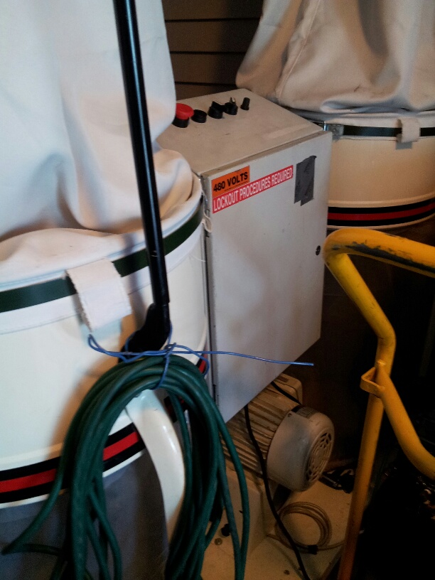

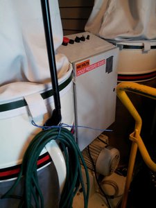

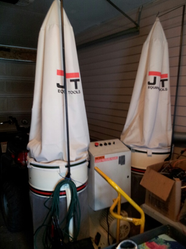

у меня JET Dust Collector :good: .
я пользуюсь этим для дерева и металла- (воздух с маслом) для плат короче все что угодно сосет.
у него мощность мотор стоит на 3hp, я поставил частотник 3kw еще, чтобы регулировать обороты.
у него всoc труба идет диаметре 200 миллиметров, переходит на 100 миллиметров и так идет до самого станка.
короче всосущая труба у него 100 миллиметров в диаметре.
http://www.ctsaw.com/JET/1900_708637/1900_708637.html
