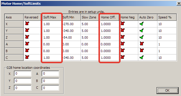

Отскок при срабатывания датчика, ну всмысле чтоб портал отъезжал на несколько мм при срабатывании концевика при отправке станка в "HOME"
Re: Как настроить в Mach3 отскок
Есть в Маче окно Базы/границы вот там ковырять

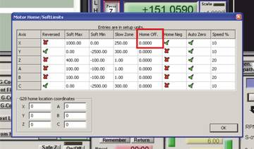

И настройка окна Homing/Limits:
2015-12-08 23-58-01 Скриншот экрана.png (11367 просмотров) <a class='original' href='./download/file.php?id=65561&mode=view' target=_blank>Загрузить оригинал (16.55 КБ)</a>
