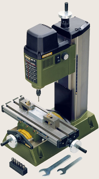

Имею станок Proxxon MF 70
Подскажите пожалуйста:
1. Какую электронику на него установить ?
2. С каким софтом лучше работать.
Видел только в нете как люди делали подобные вещи
Спасибо заранее за помощь и участие в обсуждении.

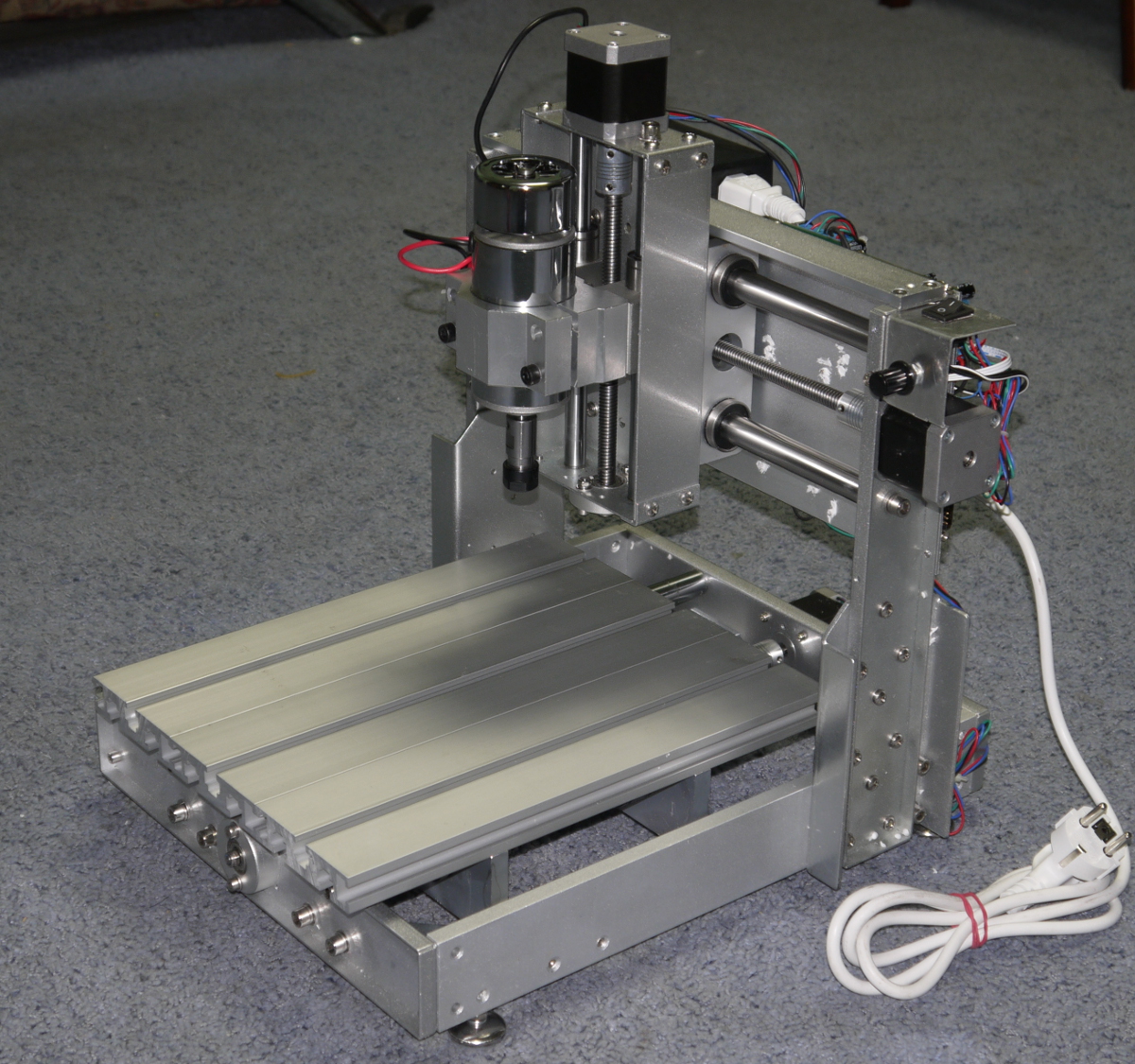

Вы-же сами картинки выложили переделанного.
Так и делайте. моторы, визуально на 20 кг. драйвера раздельные, (от 600р за штуку у Тенгеля, если по проще или качественные под эти моторы подороже)+плата опторазвязки+муфты+ железки разные крепёжные+комп.

РЕКЛАМА писал(а):Так и делайте. моторы, визуально на 20 кг.
Ключевое слово "визуально" :D Ибо мотыр там 42-е(nema 17) :)
Да и сам по себе станок - игрушка для рукоделия. Поле обработки: по оси Х 134 мм, по оси Y 46 мм., по оси Z 80 мм. :)
Хотя - может вы и правы - на первом фото, на заднем плане стоит переходник с 42-м мотором. Но да - обычно на МФ70 ставят мелки моторы на 2А(0.6Нм).

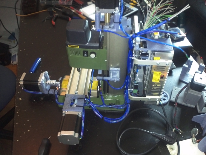

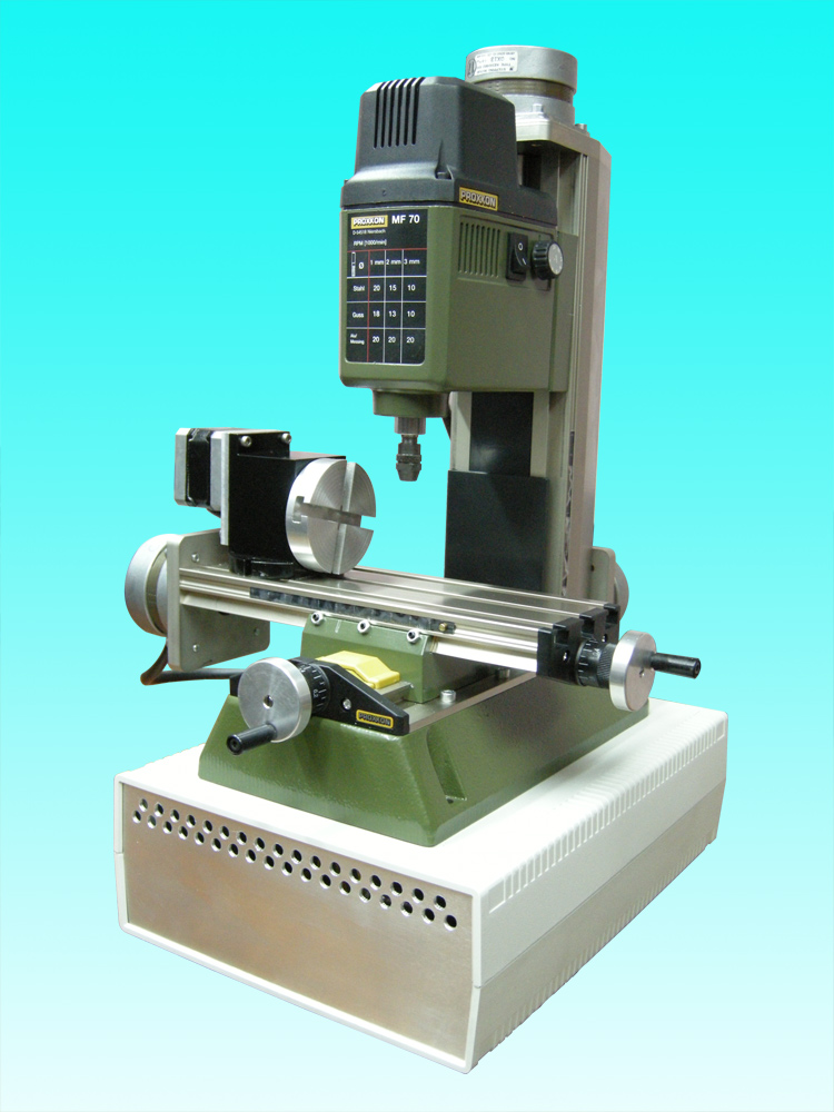

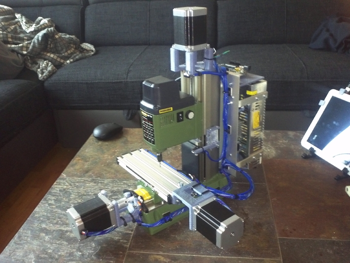

При о-ЧПУ-шивании проксона получается такая штука:
Иногда так и хочется покрутить, для подгонки фрезы в нужное место, не делая это с компьютера. И такие платы вроде как иногда сгорают.....
И начитавшись форумов купил недорогие драйверы вот такие http://ru.aliexpress.com/item/CNC-route ... dVersion=1
И пока живы здоровы :-)

Вот как обычно получается в сборе: Т.е. имеется доступ для ручного вращения.
вот ссылка на весь пост: http://www.cnc-club.ru/forum/viewtopic. ... 977#p99977
Тут проблема не в заклинивании, а в том, что если провернуть руками мотор, появляется ток в моторе, который идет в плату, и там выгорает микросхема. Как я понял этим страдают как раз платы типа той ссылки что вы указали.
