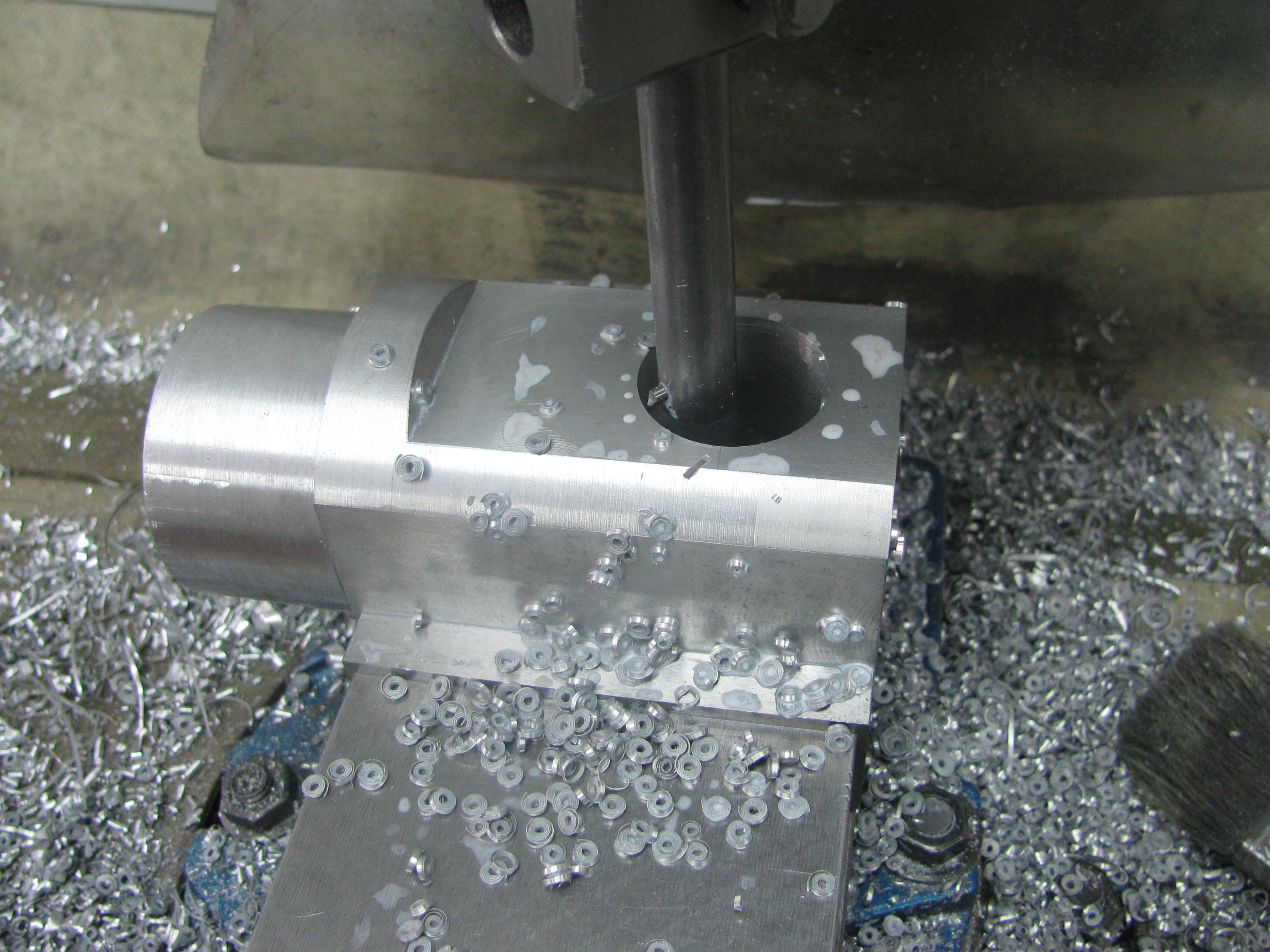

Выставил и закрепил один рельс. По нему выставляем второй. Сделал салазку из чугуна.
IMG_7935.JPG (22135 просмотров) <a class='original' href='./download/file.php?id=42117&mode=view' target=_blank>Загрузить оригинал (1.48 МБ)</a>
IMG_7937.JPG (22135 просмотров) <a class='original' href='./download/file.php?id=42118&mode=view' target=_blank>Загрузить оригинал (1.35 МБ)</a>
IMG_7938.JPG (22135 просмотров) <a class='original' href='./download/file.php?id=42119&mode=view' target=_blank>Загрузить оригинал (1.46 МБ)</a>
IMG_7939.JPG (22135 просмотров) <a class='original' href='./download/file.php?id=42120&mode=view' target=_blank>Загрузить оригинал (2.19 МБ)</a>
Теперь нужен крепеж гайки ШВП. Делаем. Изначально планировал оставить ластохвост, поэтому крепеж гайки делал с цилиндрическим хвостом, его я уже отрезал, чтобы крепиться к ровной плоскости салазок.
IMG_7844.JPG (22135 просмотров) <a class='original' href='./download/file.php?id=42122&mode=view' target=_blank>Загрузить оригинал (1.66 МБ)</a>
IMG_7843.JPG (22135 просмотров) <a class='original' href='./download/file.php?id=42121&mode=view' target=_blank>Загрузить оригинал (1.8 МБ)</a>
IMG_7846.JPG (22135 просмотров) <a class='original' href='./download/file.php?id=42123&mode=view' target=_blank>Загрузить оригинал (1.62 МБ)</a>
IMG_7847.JPG (22135 просмотров) <a class='original' href='./download/file.php?id=42124&mode=view' target=_blank>Загрузить оригинал (1.58 МБ)</a>
IMG_7849.JPG (22135 просмотров) <a class='original' href='./download/file.php?id=42125&mode=view' target=_blank>Загрузить оригинал (1.51 МБ)</a>
