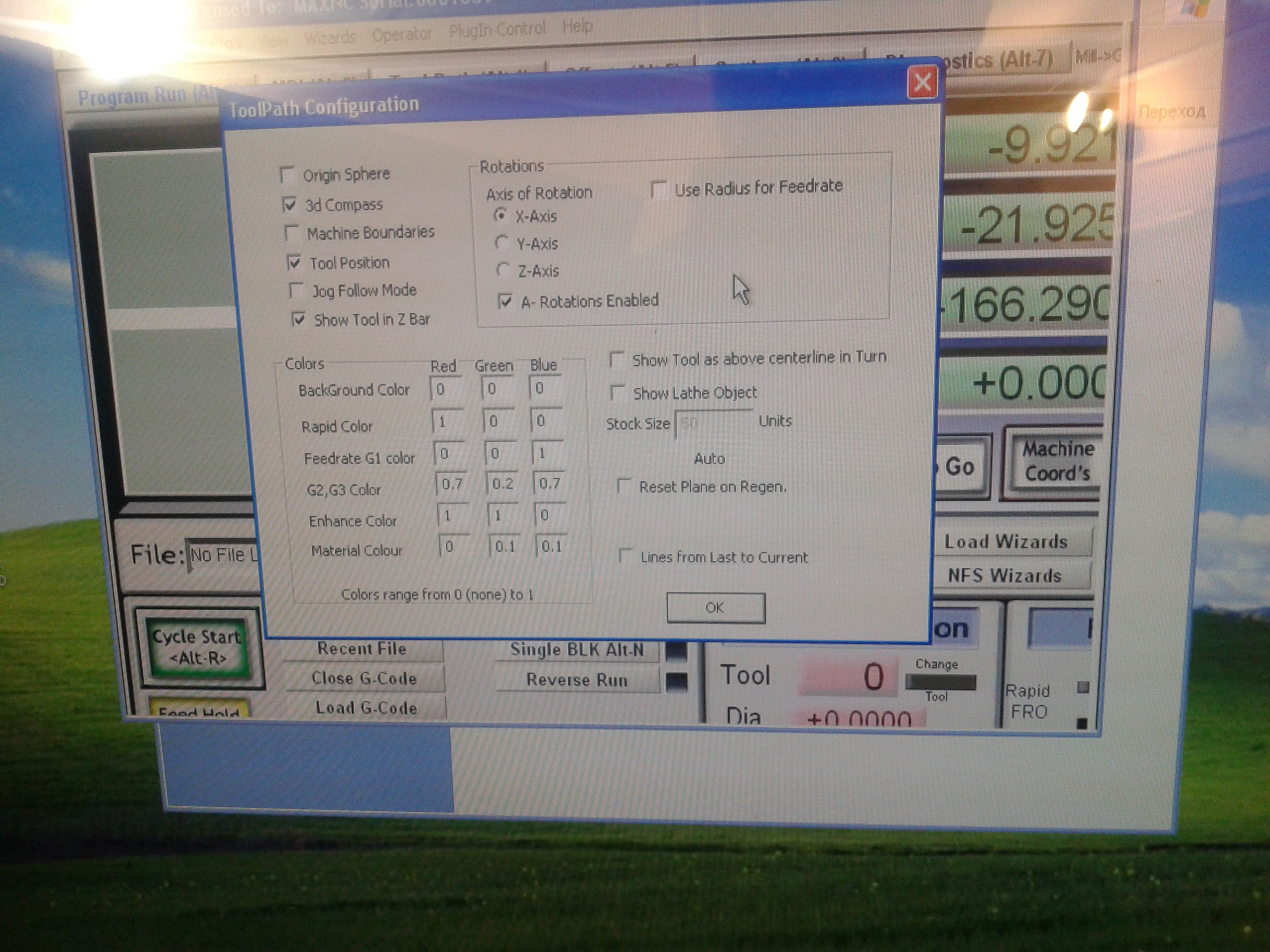

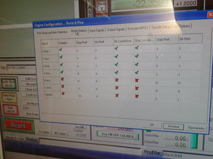

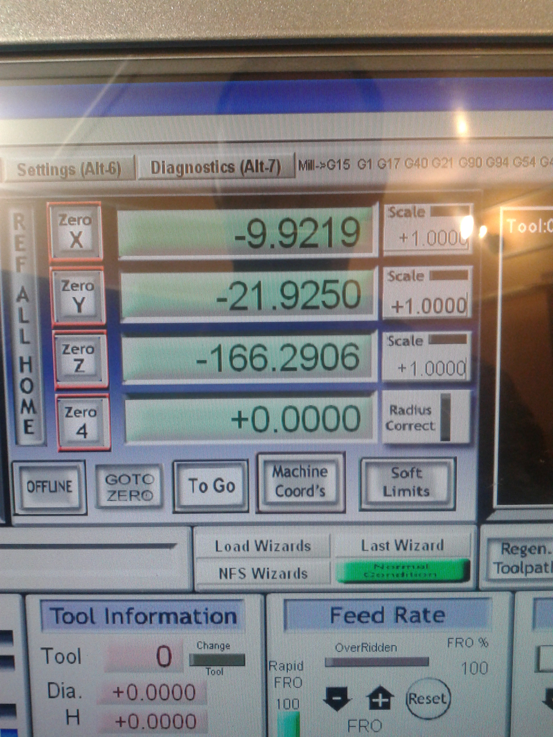

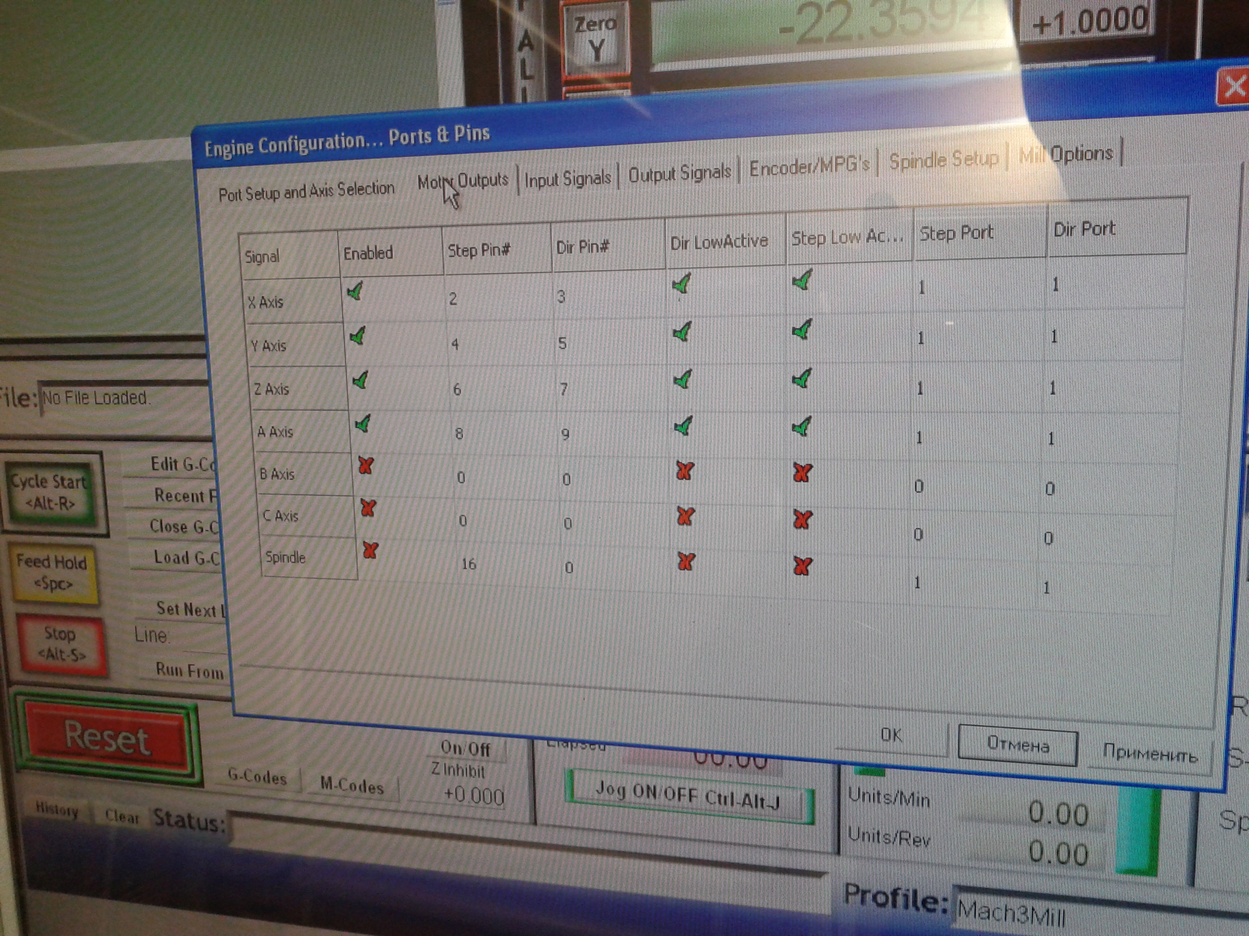

Странная проблема - не работает ось А. Механика исправна - менял ось Z и поворотку местами - перестает работать ось Z. да и даже без станка координаты должны меняться в Jog-режиме.
Галочки в Port&Pins поставил. Что еще донастроить?
Снимаю галочки Enabled на осях XYZ - становятся тоже нули, как и на оси А, но ставлю обратно - все оживает. А ось А не реагирует.
Прикладываю фото и файл с настройками программы http://files.webfile.ru/2e683f273303689 ... 9049fea22b
Фото-0485.jpg (3868 просмотров) <a class='original' href='./download/file.php?id=40491&mode=view' target=_blank>Загрузить оригинал (1.99 МБ)</a>
Фото-0486.jpg (3868 просмотров) <a class='original' href='./download/file.php?id=40492&mode=view' target=_blank>Загрузить оригинал (1.48 МБ)</a>
Фото-0487.jpg (3868 просмотров) <a class='original' href='./download/file.php?id=40493&mode=view' target=_blank>Загрузить оригинал (2.1 МБ)</a>

В оси DRO циферки бегают?

в том-то и прикол, что в DRO цифры не бегают, что как бы говорит, что проблема не в проводах и электронике, а в настройках Мача. Сама поворотка отдельно проверена. Втыкаю ее на пины оси Z - все крутится

Для чистоты эксперимента поставил Мач на компьютер с которого пишу. Ничего не трогал, только на вкладке port&pins прописал. оси и е-стоп поставил active low чтобы не ругался.
Теперь заработало. Чудеса какие-то. Закинуть бы этот файл конфигурации на станочный комп, так ведь тогда, наверное SmoothStepper перестанет работать.

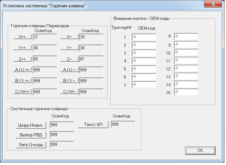

Это окно настроек покажи с того Мача где не работает
123.png (3804 просмотра) <a class='original' href='./download/file.php?id=40539&mode=view' target=_blank>Загрузить оригинал (28.96 КБ)</a>

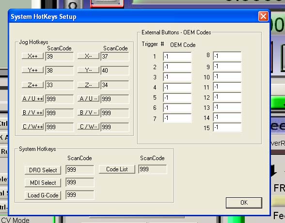

на том, где работает, там так. может, прежде чем все ломать в плане настрое сличить эти два экрана стоит? (где работает и нет). кстати, может. этп плагин SmoothSteppera что-то сбил в базовых настройках?
Untitled-1 copy.jpg (3799 просмотров) <a class='original' href='./download/file.php?id=40540&mode=view' target=_blank>Загрузить оригинал (65.4 КБ)</a>
Сообщения: 34042
Re: Как разблокировать ось А в Mach3?
Александр_, а теперь это окно сравни с тем компом где Мач работает, и почему то уверен в поле А/U++ А/U--- не будет там 999 ;)
Или тыкни в кнопку А/U++, а потом в нужную клаву на клавиатуре, и так же для А/U---
Потом закрой окно, нажми Естоп если будет моргать, и попробуй пошевелить ось этими кнопками

у тебя сканкод не прописан для этой оси, потому Мач "не видит" нажатия кнопок

посмотрел. в Hotkeys все 1:! как на постах выше :-)
