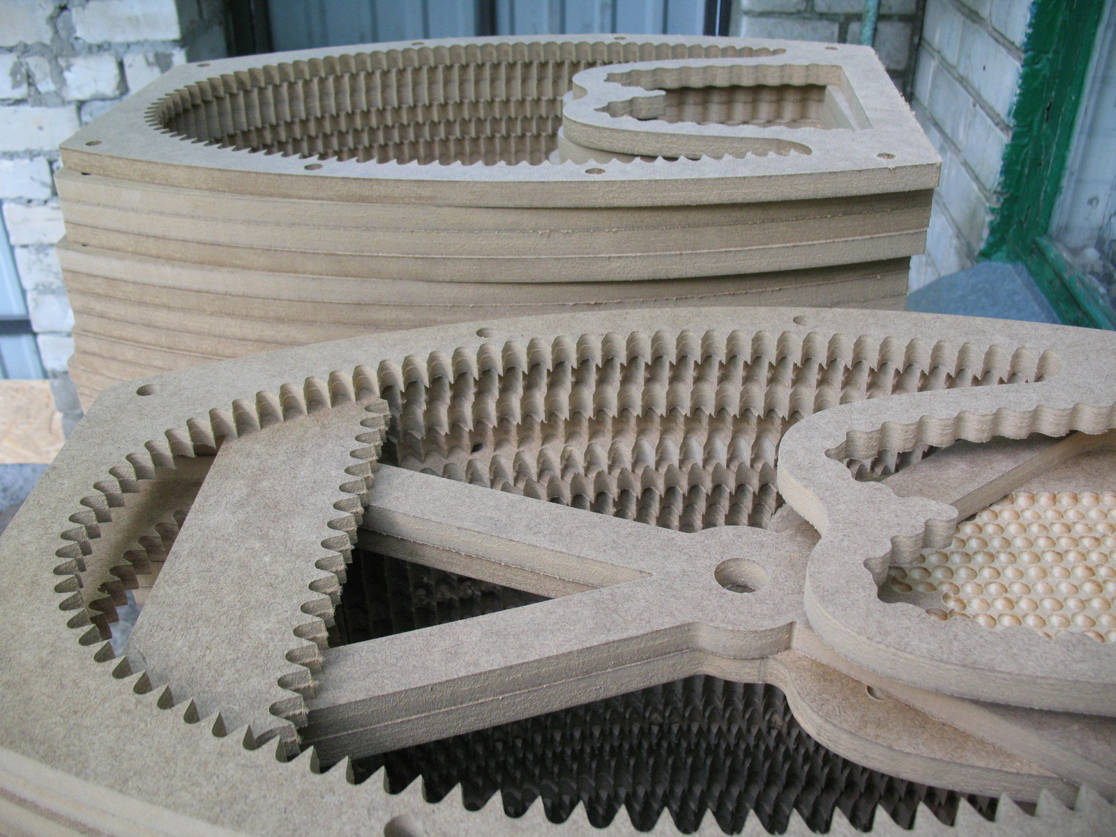

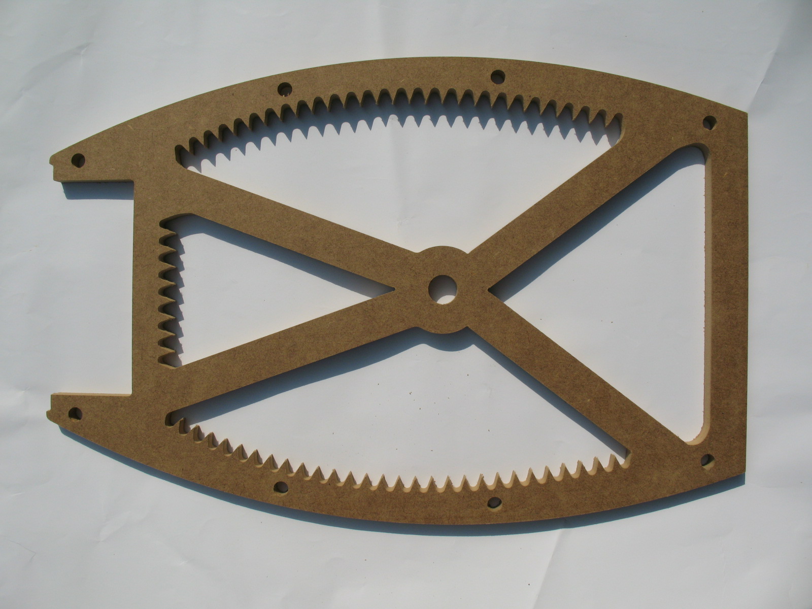

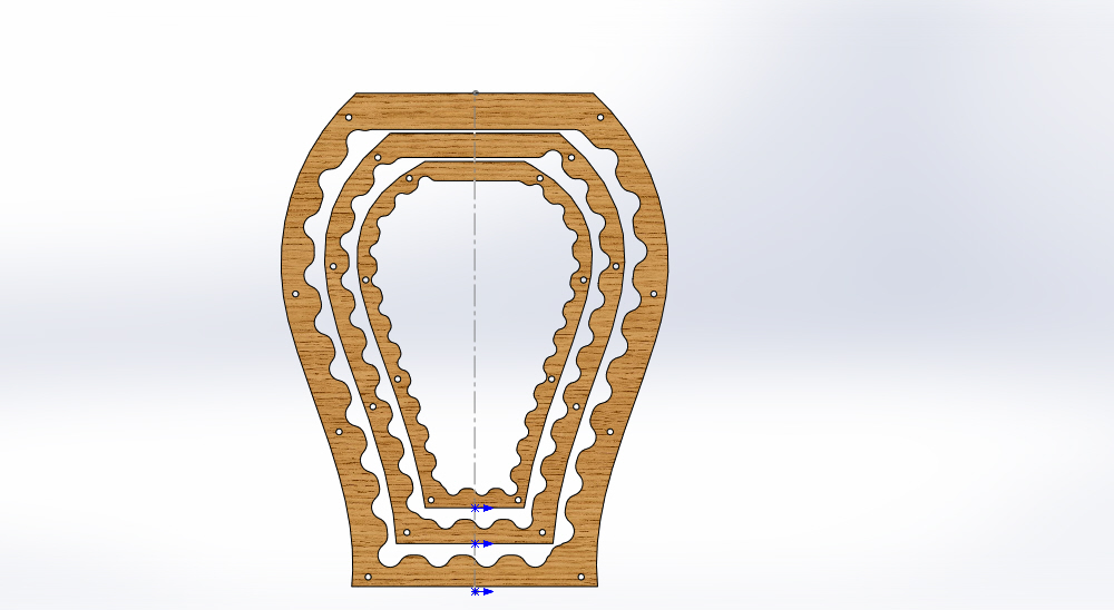

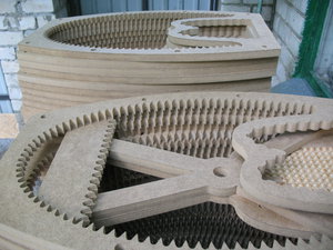

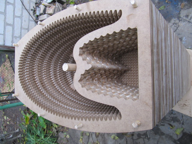

Намечается однотипная работа по МДФ. С МДФ дела не имел.
МДФ основной.JPG (12882 просмотра) <a class='original' href='./download/file.php?id=40461&mode=view' target=_blank>Загрузить оригинал (81.57 КБ)</a>
Около 150-170шт подобных (ассортимент 4-5 разновидностей) из МДф толщийон 16-20мм. Габарит где то 380х650мм. При сквозном прорезе 4-5м реза одна штука, итого на вскидку 600-700метров реза это если одним проходом, по факту будет больше.
Работа разовая.
Каких то модных фрез по МДФ нет. В наличии 1-2х перьевые прямые концевые фрезы с твердосплавными напайками 5-12мм + жемня спиральнык китайцев 3,175мм + чуть чуть одно заходных спиральных 5мм (режу ими алюминий, для чего они х.з. т.к. купил на рынке вместе с советскими)
Каково Ваше мнение можно ли обойтись концевыми?
Какие лучше режимы глубина за проход, подачу смогу до 1800мм/мин (возможности станка), обороты, диаметр фрезы?
Какая фреза в идеале подходит для такой работы?

Твердосплавом в один проход не пройдете, надо алмаз брать хватит на все и еще останется.

Для фрез 6-10мм подача 5-7м/мин, обороты 20-24к. Заглубление на полтора диаметра.
Для фрез 14-18мм подача 5-6, обороты 18-20к. Можно резать насквозь за один проход, если толщина заготовки 16-20мм.

Проходить все равно придется в два раза, сначала с большим заглублением оставляя примерно 1мм. Потом потихоньку тонкий слой. Даже если крепить на штифты-шканты будет колбасить и ломать узко все.

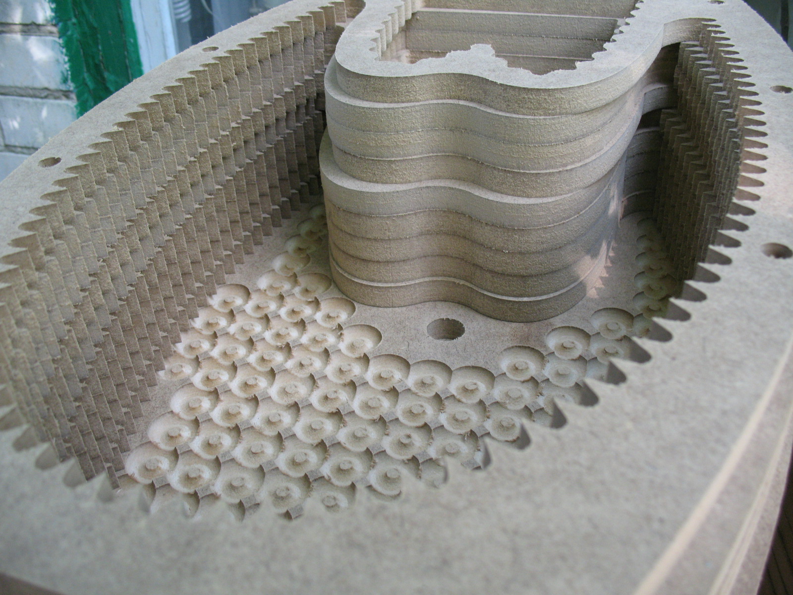

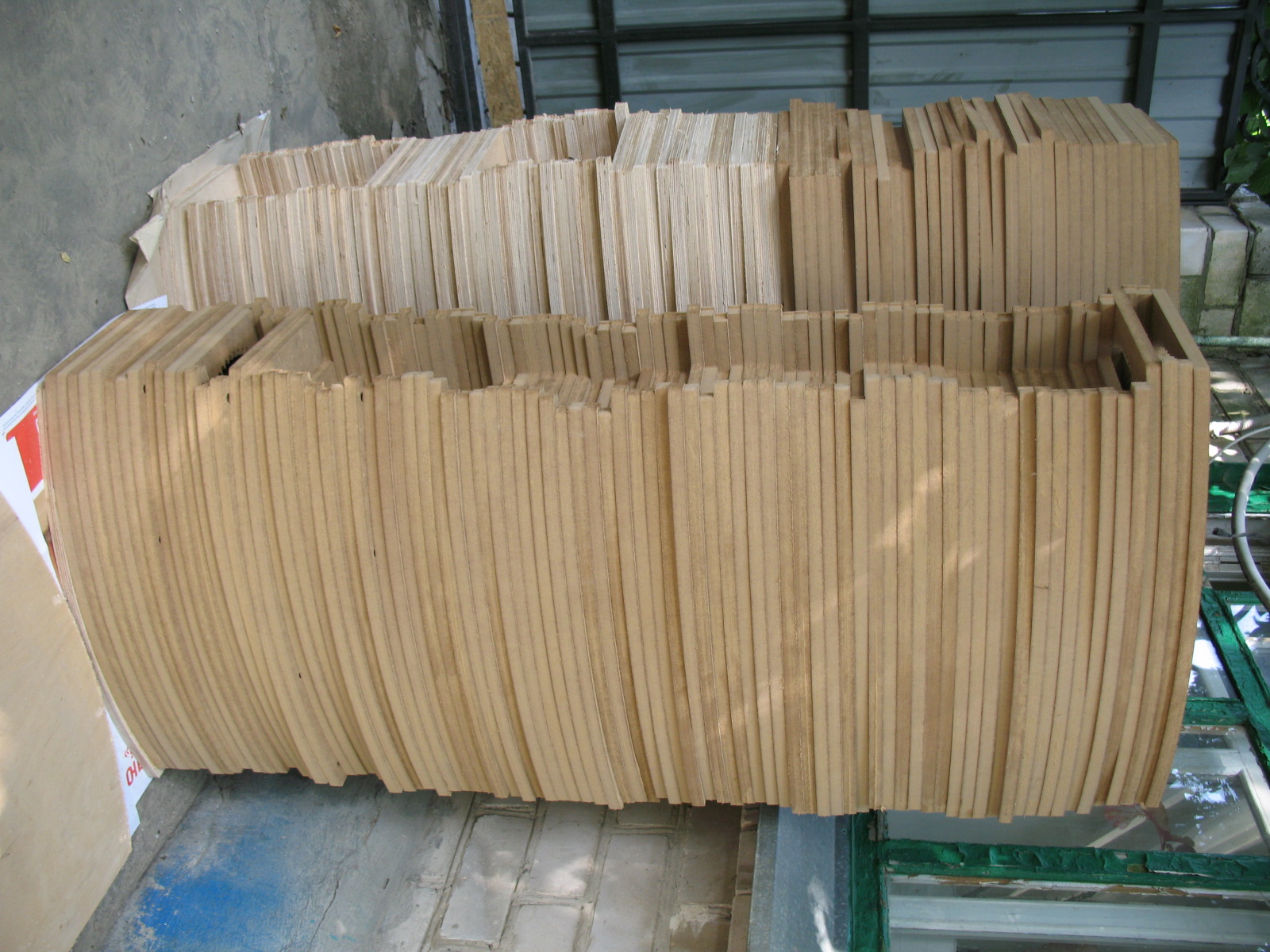

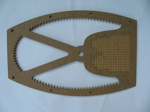

Попробовал китайскую спиральную фрезу 3,175 из дешевых которые по 10-12 дол пачка. Она очень хорошо отработала, до нее пробовал прямую пазовую с твердлосплавными напайками (для ручного фрезера) - не то. Сначала думал 10-15 заготовок и менять фрезу, в итоге бывало заходило и за 20-30 заготовок. Когда фреза хорошо подсаживается по границе прохода образуется бахрома (в моем случае не страшно) видно на крайней фотке второй детали свехху. Крепил сначала просто прихватами по 4м углам, потом по двум противоположным и все. Резал МДФ 16мм в два прохода по 8мм, фанеру в 3 равнозначных прохода.
Пробовал МДФ и в один проход, нормально режет только Кресу тяжело, если бы более мощный шпиндель то думаю можно было бы продолжать резать за раз.

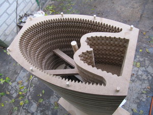

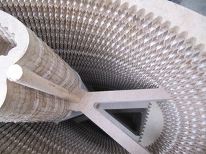

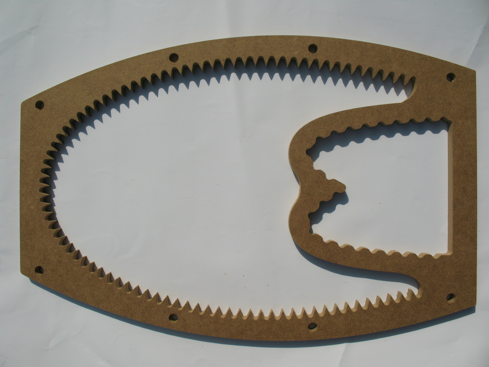

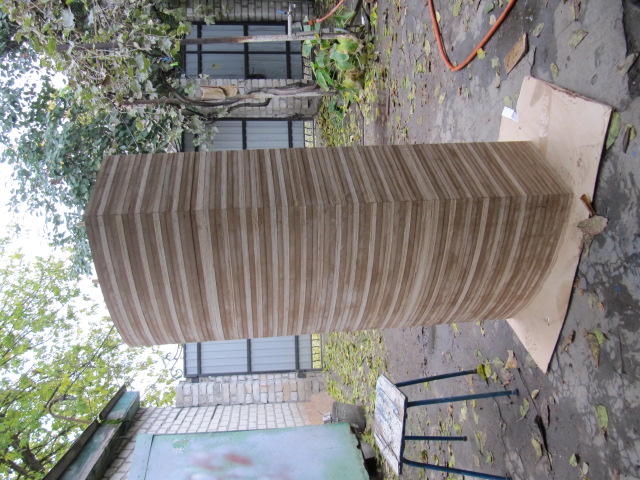

Вот такие вышли корпуса, еще будет накладная "морда", шпаклевка покраска или шпонирование.
IMG_0258.JPG (12000 просмотров) <a class='original' href='./download/file.php?id=61637&mode=view' target=_blank>Загрузить оригинал (142.32 КБ)</a>
IMG_0254.JPG (12000 просмотров) <a class='original' href='./download/file.php?id=61636&mode=view' target=_blank>Загрузить оригинал (139.33 КБ)</a>
IMG_0253.JPG (12000 просмотров) <a class='original' href='./download/file.php?id=61635&mode=view' target=_blank>Загрузить оригинал (137.65 КБ)</a>
IMG_0261.JPG (12000 просмотров) <a class='original' href='./download/file.php?id=61634&mode=view' target=_blank>Загрузить оригинал (157.7 КБ)</a>
IMG_0259.JPG (12000 просмотров) <a class='original' href='./download/file.php?id=61633&mode=view' target=_blank>Загрузить оригинал (148.02 КБ)</a>

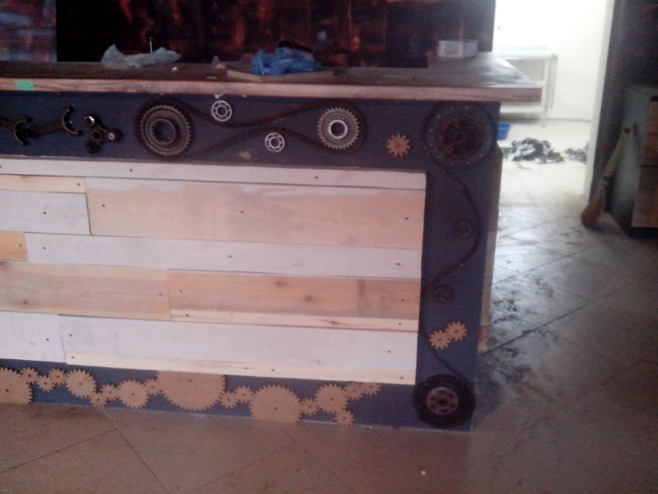

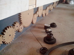

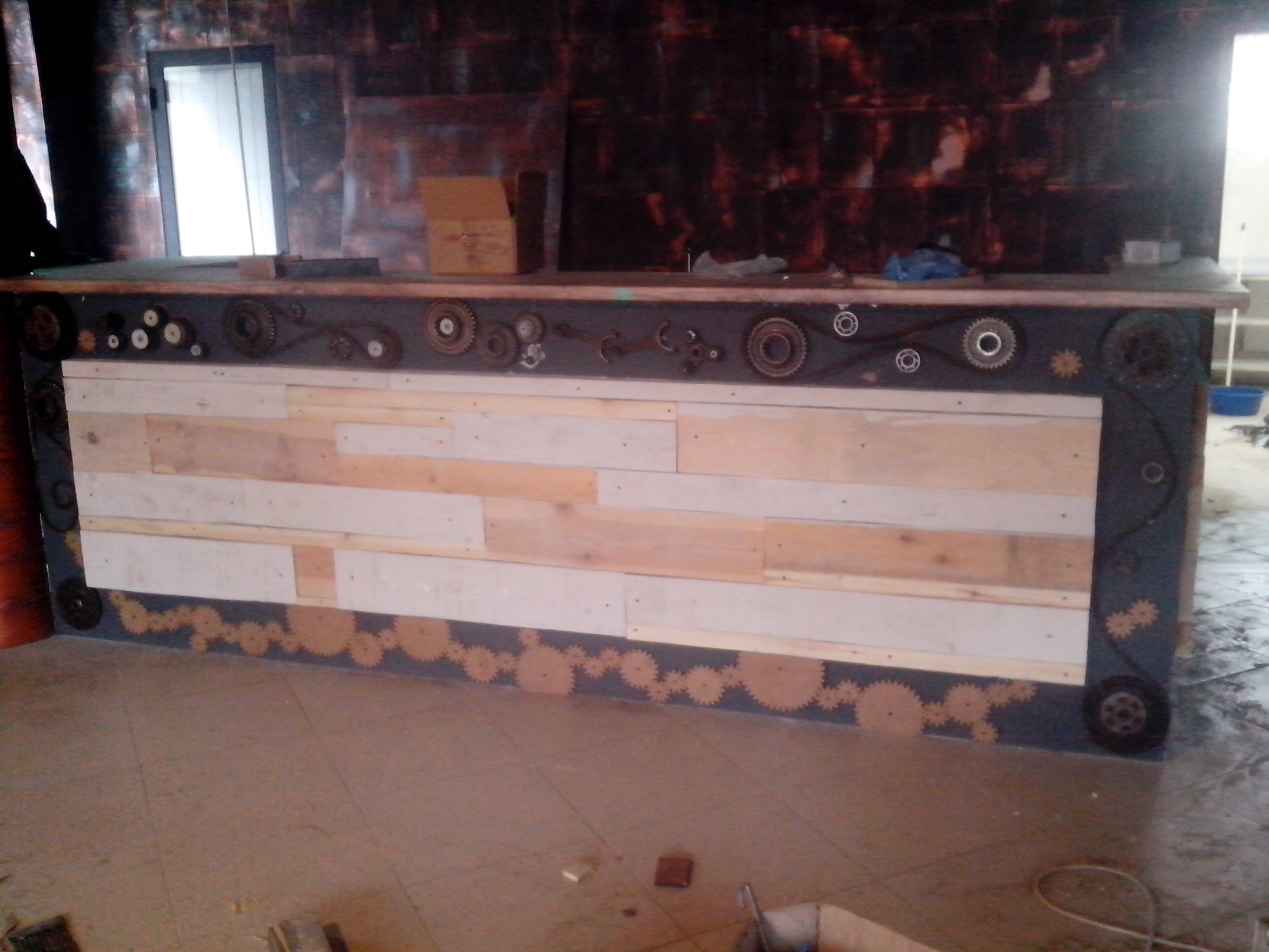

По ходу дела отовариваем отходы от порезки колонок :hehehe:
Шестерни как положено с правильной эвольвентой, одного модуля, только из МДФ :lol:
IMG_20151210_115735.jpg (11768 просмотров) <a class='original' href='./download/file.php?id=65710&mode=view' target=_blank>Загрузить оригинал (1.05 МБ)</a>
IMG_20151210_130951.jpg (11768 просмотров) <a class='original' href='./download/file.php?id=65711&mode=view' target=_blank>Загрузить оригинал (1.06 МБ)</a>
IMG_20151210_131050.jpg (11768 просмотров) <a class='original' href='./download/file.php?id=65713&mode=view' target=_blank>Загрузить оригинал (1.03 МБ)</a>
IMG_20151210_131042.jpg (11768 просмотров) <a class='original' href='./download/file.php?id=65712&mode=view' target=_blank>Загрузить оригинал (1.06 МБ)</a>
з.ы. это заготовка, дальше еще будет декорироваться, подкрашиваться и т.п.

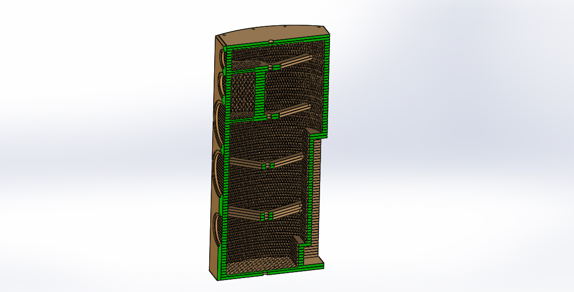

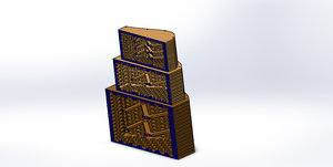

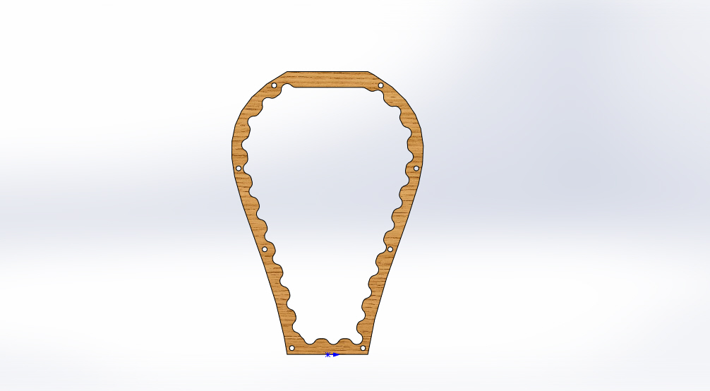

Кстати ранее другану рисовал проект что бы по возможности оптимизировать с/с корпуса (материал, асортимент деталей, порезка, отходы).
Сам я не аудиофил, но он говорит что его "матрешка" собранная на бюджетных динамиках, утирает нос многим, правда у него чисто под прослушивания музыки оборудован полуподвал часного дома и он для достижения внутреннего объема не был ограничен в габаритах колонки. Они вышли в длину что то около метра, резал не я из-за габарита.
Сборка все вместе разрез.JPG (11739 просмотров) <a class='original' href='./download/file.php?id=65720&mode=view' target=_blank>Загрузить оригинал (283.38 КБ)</a>
Сборка раскрой Основные листы.JPG (11739 просмотров) <a class='original' href='./download/file.php?id=65721&mode=view' target=_blank>Загрузить оригинал (170.58 КБ)</a>

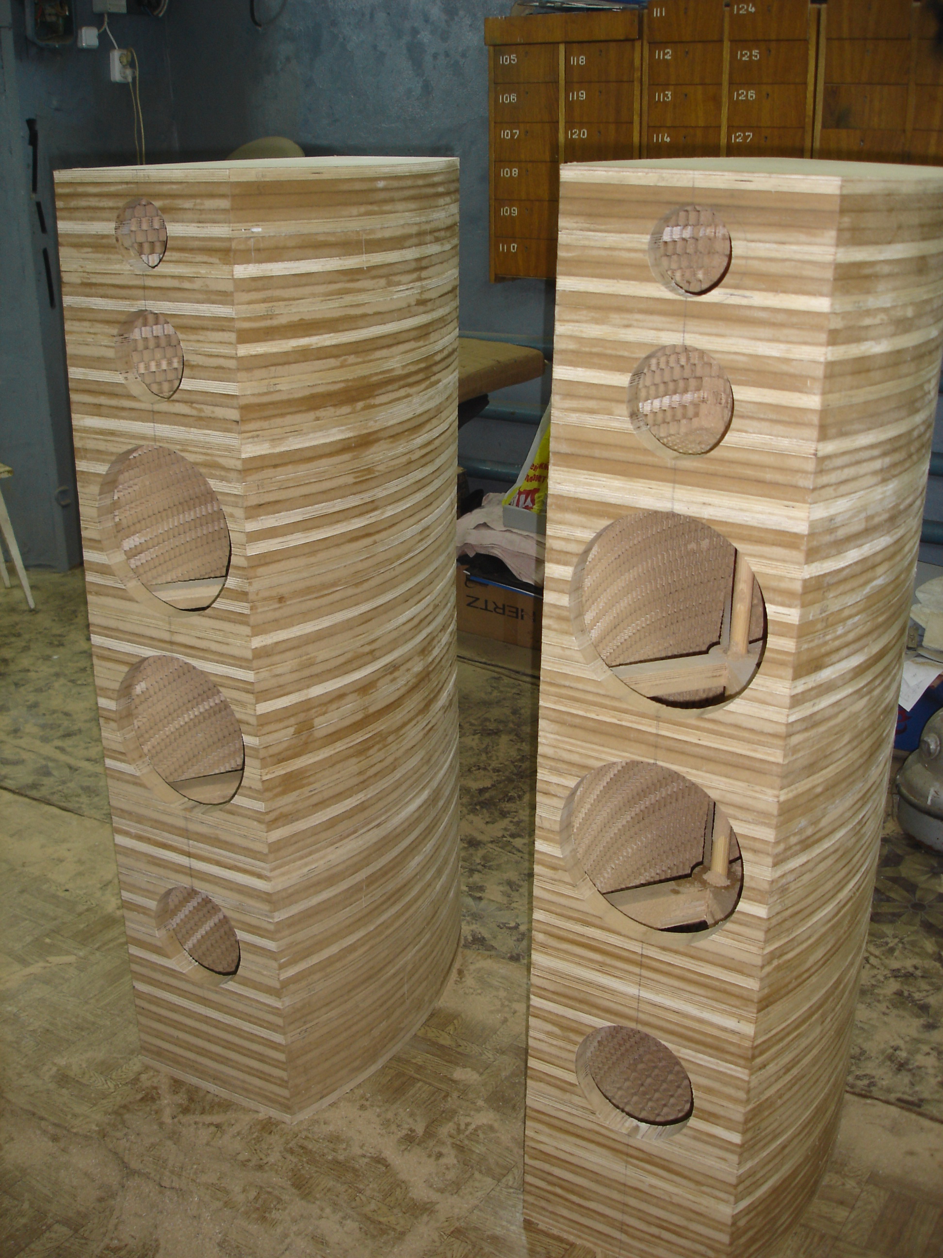

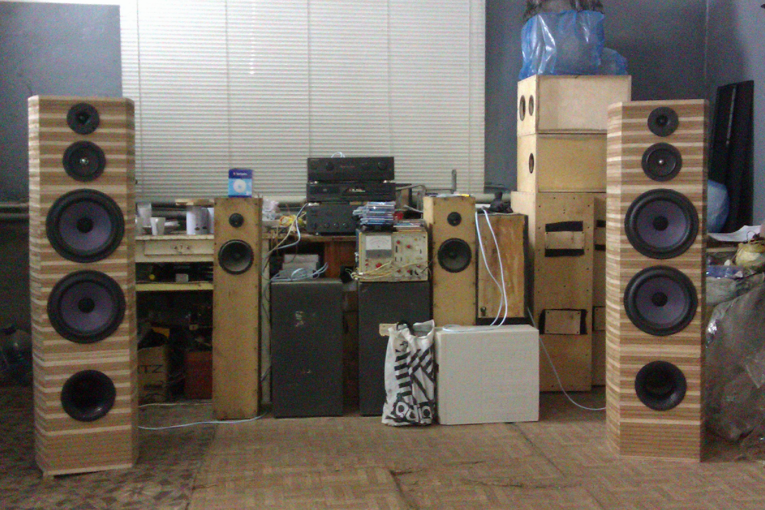

Прислали фотки, вот что выходит
корпуса.jpg (11652 просмотра) <a class='original' href='./download/file.php?id=67663&mode=view' target=_blank>Загрузить оригинал (1.4 МБ)</a>
общий.jpg (11652 просмотра) <a class='original' href='./download/file.php?id=67664&mode=view' target=_blank>Загрузить оригинал (1.4 МБ)</a>
кросс.jpg (11652 просмотра) <a class='original' href='./download/file.php?id=67665&mode=view' target=_blank>Загрузить оригинал (1.32 МБ)</a>
