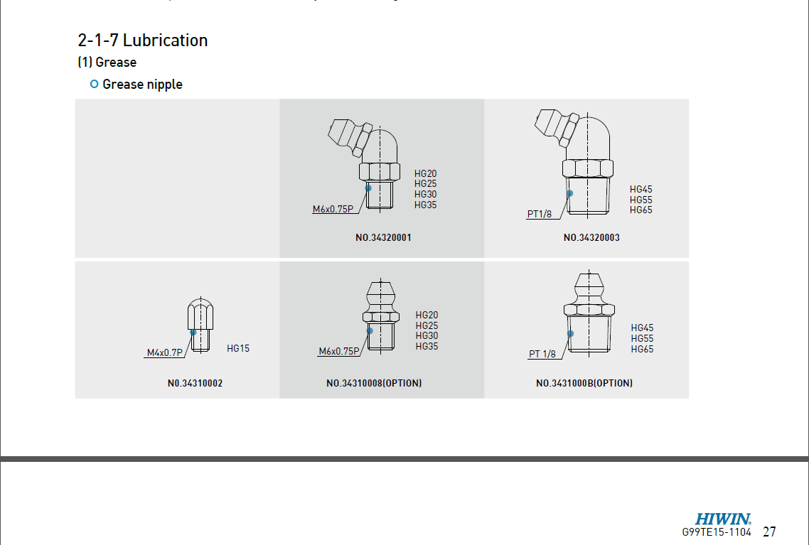

Доброго времени суток, уважаемое сообщество. Прошу помочь в выборе комплектующих. Планирую сделать чпу фрезер 1500х1000 для обработки дерева и мягких металлов. Вот список механики:
швп2005-1600 1шт. с гайкой
швп1605-1100 1шт.с гайкой
швп1605-600 1шт. с гайкой
рельс HGR20R1500мм 2шт
рельсHGR15R1000мм 2шт.
рельсHGR15R50мм0 2шт.
кареткаHGH20CA 4шт
кареткаHGH15CA 4 шт
Стоит ли менять что либо в этом наборе комплектующих.
Re: Помощь в выборе
кареток 15-х мало... надо 8

А если все рельсы поставить 15?
А на ось Z двух кареток не хватит?

Re: Помощь в выборе
Сообщение tzar »
Ты в курсе, что каретки периодически нужно сказывать? Cистему смазки 15х кареток видел?

Re: Помощь в выборе
Сообщение tzar »
Ну так выкачай с хивина документацию. Там картинки есть :)

Re: Помощь в выборе
Сообщение tzar »
nipple.png (2095 просмотров) <a class='original' href='./download/file.php?id=40662&mode=view' target=_blank>Загрузить оригинал (41.47 КБ)</a>
На 20х и выше стоит нормальный ниппель под шприц. А на 15 какая-то заглушка. Дырка диаметром 0.5 мм в этой заглушке конечно есть, но вот как через неё смазывать густой смазкой я так и не понял. Возможно они предназначены для масла, но вот каким инструментом и как смазывать тоже не совсем понятно. Конечно как вариант для смазки станка можно каждый раз частично рабирать его :hehehe:, но тебе это надо?
