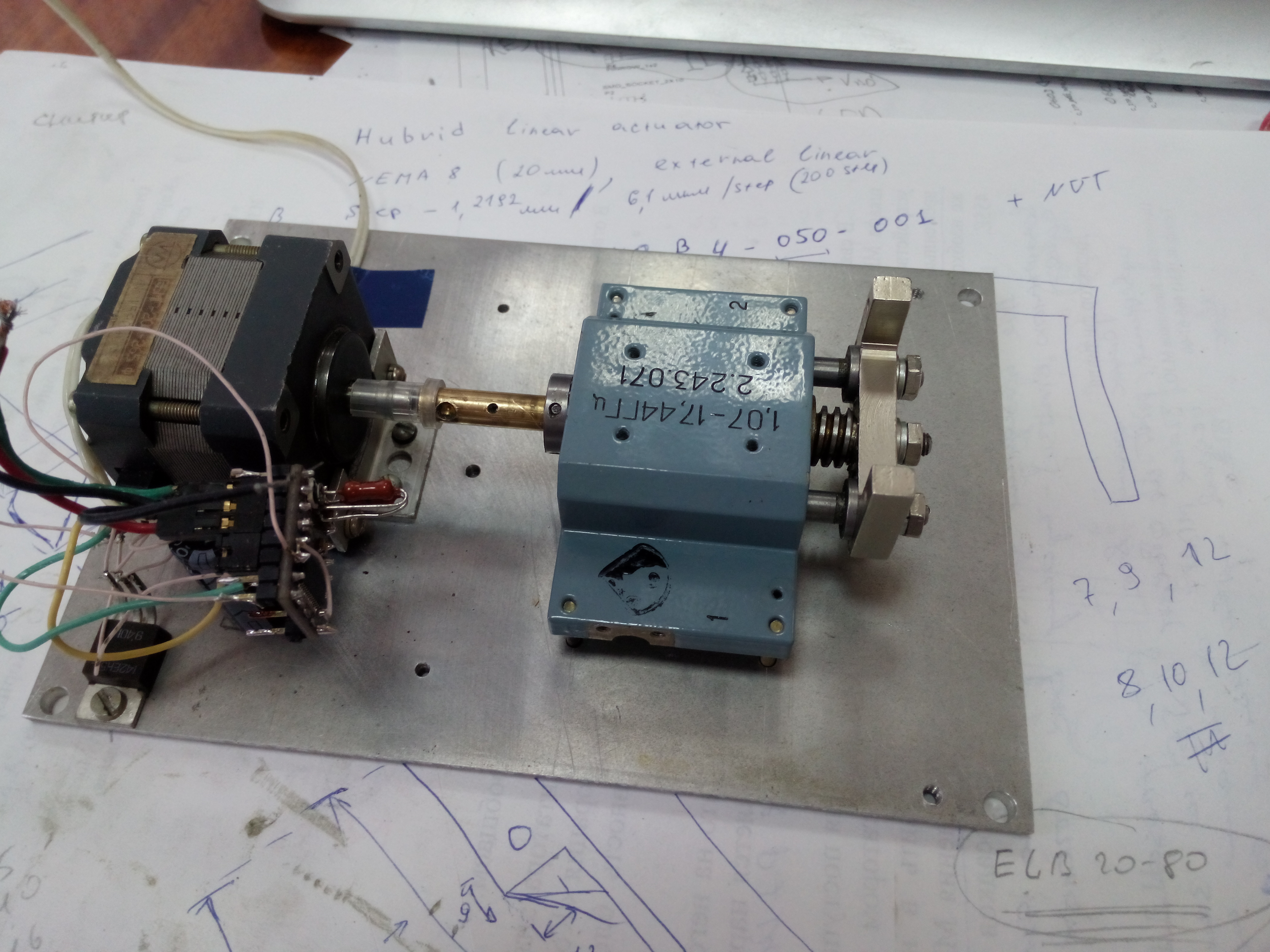

MegaElektronik писал(а):Ровно ли он делится по расстоянию на 2,4,8,16,32?
нет

А я то думал..... довольно ровно.... экспериментировал со старым шаговиком и он ну очень плохо микрошаг отрабатывал.
А на сколько неровно?

MegaElektronik писал(а):А на сколько неровно?
Ни на сколько - ничего не гарантируется. Микрошаг по сути только для плавного перемещения между полными шагами.
Я потому и предлагал винты от микрометров...

Смострячил сегодня из подручных средств прототип одной оси.
Шаговик от старого 5,25 дюймового дисковода. Механизм перемещения от старого видимо СВЧ аттенюатора.
Драйвер ШД на микросхеме DRV8825 с Ebay.
Микрошаг работает, но соовсем неравномерно :cry:
IMG_20150113_124908.jpg (7618 просмотров) <a class='original' href='./download/file.php?id=40366&mode=view' target=_blank>Загрузить оригинал (2.89 МБ)</a>
