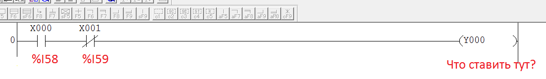

И так, кнопки я на станке пересчитал и для моего понимания, да и что бы вас не сильно беспокоить мне надо уяснить некоторые моменты:
Допустим мне нужна внешняя кнопка старта, но кнопка старта должна срабатывать только через специальный конечник, который отвечает за закрытие дверцы шкафа с электрикой.
Вот принципиальная схема...
Исходя из того, что я узнал раньше: Я цепляю кнопку старт на пин (берем для примера) 58, Конечник ящика 59
Но мне категорически не понятно, что ставить катушкой?
Соответственно запись в HAL должна выглядеть следующим образом:
net start-ext <= classicladder.0.out-??? Только за место знаков вопроса должно быть что то другое я так понимаю.
и как объяснить машине, что %I58 это пин 58 на плате mesa?
Может что то вроде, что:
net %I58 <= hm2_5I20.0.gpio.58.
Это первое не понятное.
Конфиг выложил ниже, он не от этого станка, но если что то понадобится, я буду делать на основе его...

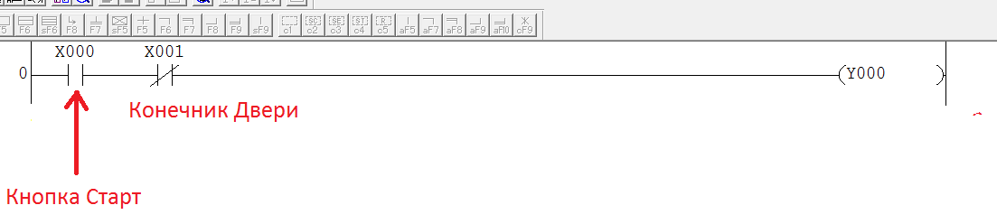

Loituma писал(а):и как объяснить машине, что %I58 это пин 58 на плате mesa?Может что то вроде, что:net %I58 <= hm2_5I20.0.gpio.58.
ты не в первый раз 5i20 берешь в пример...
ее будешь задействовать? если да - тогда сразу будем писать под нее...
net start_in hm2_5i20.0.gpio.024.in classicladder.0.in-00
здесь мы скоммутировали (программно "скрутили проводки") пина с месы(24-й пин) и входного контакта в ладдере(in-00)
на физический вход месы 24 цепляем кнопку запуска
net start_out classicladder.0.out-00 halui.machine.on
здесь мы скоммутировали (программно "скрутили проводки") пина выходного контакта в ладдере(out-00) и пин емс machine.on
net block hm2_5i20.0.gpio.025.in classicladder.0.in-01
здесь мы скоммутировали (программно "скрутили проводки") пина с месы(25-й пин) и входного контакта в ладдере(in-01)
на физический вход месы 25 цепляем концевик блокировки дверцы(ну или чего там))
Выделение_019.png (7432 просмотра) <a class='original' href='./download/file.php?id=39800&mode=view' target=_blank>Загрузить оригинал (62.91 КБ)</a>

Добавлено: 06 янв 2015, 00:18
Loituma писал(а):net %I58 <= hm2_5I20.0.gpio.58
Loituma, так в корне не верно, если это "имя" пина ( %I58 внутреннее, в ладере) то в хал его нужно указывать classicladder.0.in-58
(по умолчанию кол-во входов меньше, точно не помню, но явно меньше 58)
еще обязательное условие, указывать ИМЯ соединения, о чем я писал в предыдущем посте
Re: Ladder
Добавлено: 06 янв 2015, 06:50
Loituma
У меня меса 5и20 + 2 дочерних платы 7и47 и7и33 (если я не путаю) пинов там достаточно
Re: Ladder
Добавлено: 06 янв 2015, 11:00
Loituma, читай внимательней, я сказал что в ладере "по умолчаню", входных пинов, меньше чем 58
Re: Ladder
Добавлено: 06 янв 2015, 13:54
Loituma
Читаю, буду иметь ввиду, а расширить можно?
Re: Ladder
Добавлено: 06 янв 2015, 14:03
Loituma писал(а):а расширить можно?
ага, в хал файле (в шапке) строчка
loadrt classicladder_rt numPhysInputs=15 numPhysOutputs=15 numS32in=10 numS32out=10 numFloatIn=10 numFloatOut=10 numBits=50 numWords=50
вот как раз строчка numPhysInputs=15 и отвечает за кол-во входов.
