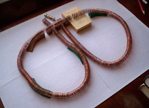

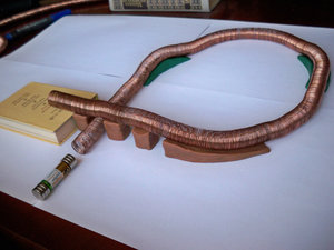

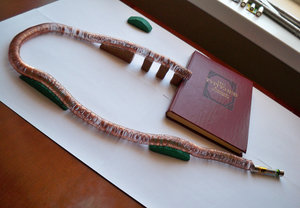

Простейший Электропоезд - Скольжение батарейки с магнитами внутри спирали
Электромагнитная тяга
Вот подурачился на досуге :) заодно и видео снял
https://www.youtube.com/watch?v=3LuzicL8tuo

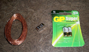

Для тех кто захочет попробовать
Медная или алюминиевая проволока (медная лучше) диаметром от 0,7 до 1 мм
Неодимовые магниты диаметром 1,3 мм
Батарейки LR1 E90 N или обычные мизинчиковые батарейки ААА

Медная проволока, неодимовые магниты, батарейки (3426 просмотров) <a class='original' href='./download/file.php?id=39605&mode=view' target=_blank>Загрузить оригинал (196.84 КБ)</a>

Интересные опыты :)
Лемонт писал(а):Медная или алюминиевая проволока (медная лучше) диаметром от 0,7 до 1 мм
Только добавьте еще, что проволока должна быть не лакированной, оголенной. Вдруг кто-то не знает этого :)
