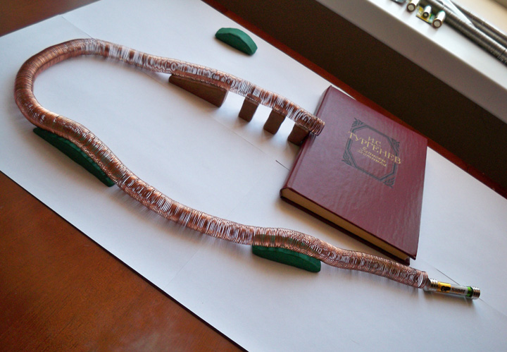

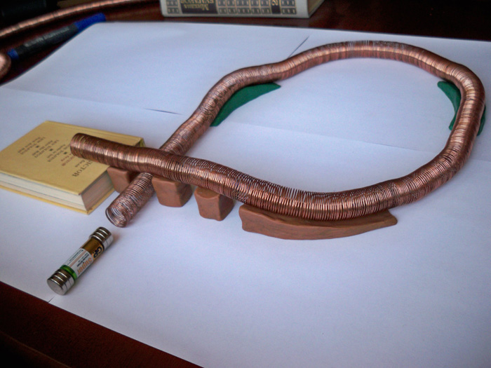

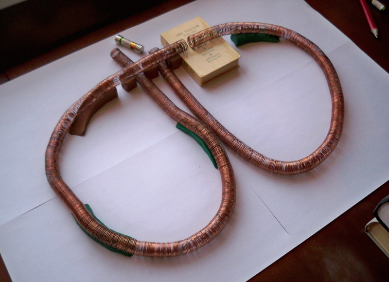

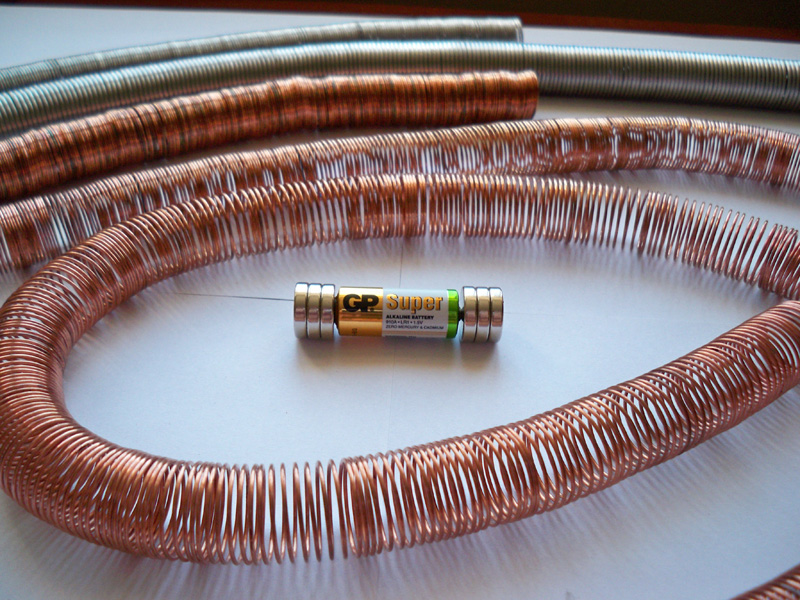

Простейший Электропоезд - Скольжение батарейки с магнитами внутри спирали
Электромагнитная тяга

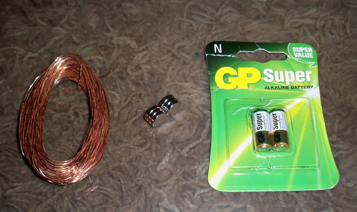

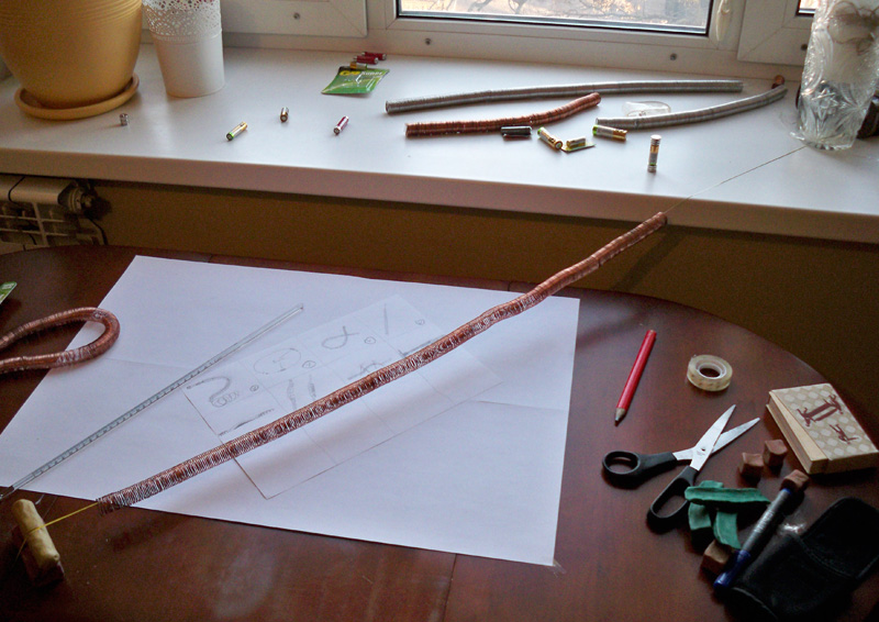

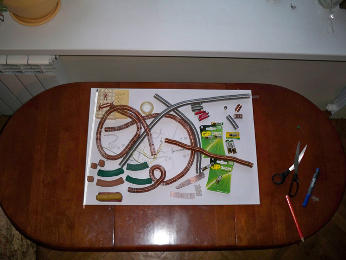

Вот подурачился на досуге :) заодно и видео снял
https://www.youtube.com/watch?v=3LuzicL8tuo
Для тех кто захочет попробовать
Медная или алюминиевая проволока (медная лучше) диаметром от 0,7 до 1 мм
Неодимовые магниты диаметром 1,3 мм
Батарейки LR1 E90 N или обычные мизинчиковые батарейки ААА

Интересные опыты :)
Лемонт писал(а):Медная или алюминиевая проволока (медная лучше) диаметром от 0,7 до 1 мм
Только добавьте еще, что проволока должна быть не лакированной, оголенной. Вдруг кто-то не знает этого :)

Хм... На сколько разряжается батарейка за 1 проход? (В Ампер*часах)
Re: Электромагнитная тяга - интересное применение
Thender писал(а):Хм... На сколько разряжается батарейка за 1 проход? (В Ампер*часах)
Не сложно узнать, если переключить мультиметр в режим измерения тока (10 А) и замкнуть выводы батарейки.

Сообщение nERV »
Не совсем, сопротивление катушки сильно ограничит ток, ибо напряжение-то небольшое.
"На поиграться" упаковки батареек хватит. А на большее никто и не претендует :)
