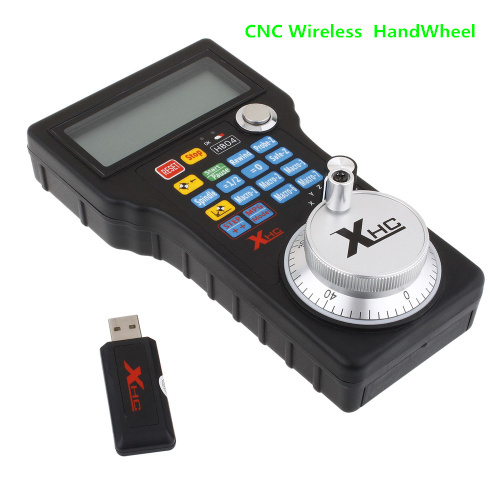

Всем здоровье ,счастье и успехи в работе :controller:
Я хочу похвастаться ,сделал себе подарок с AliЕxpres :
XHC-HB04 wireless MPG pendant (на фото).На первий взгляд и после успешной тест очень понравилось.
Я хотел бы с ваша помощь сделат руководство как подвключит ,как настроит ини ,хал и т.д.
думаю что это интересно для многих,которьйе не так сильно понимают LinuxCNC .
Продолжит тему : http://www.cnc-club.ru/forum/viewtopic. ... t=xhc+hb04
или сделат новая ?
Здесь ,к сожалению, в английском языке :roll:
http://www.linuxcnc.org/index.php/engli ... hal-module
XHCHB04.jpg (10586 просмотров) <a class='original' href='./download/file.php?id=39488&mode=view' target=_blank>Загрузить оригинал (68.58 КБ)</a>

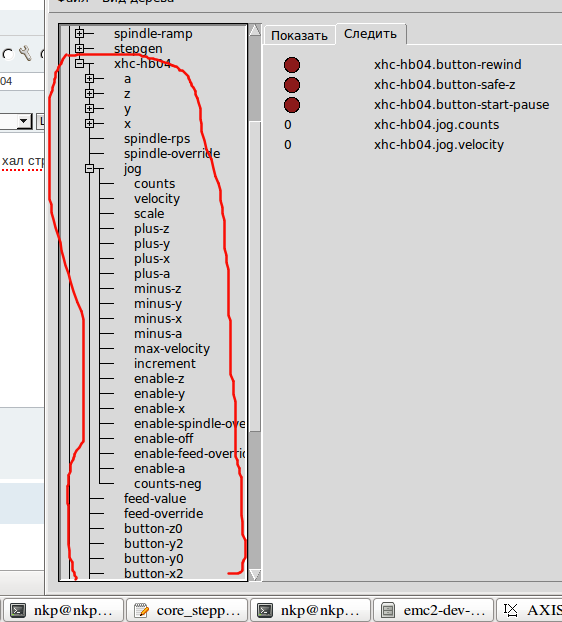

модуль XHC-HB04 должен установиться в /usr/local/bin
после этого достаточно в обычный твой конфиг добавить в хал строку вида:
loadusr -W xhc-hb04 -I xhc-hb04-layout1.ini -H
и в папку с конфигом положить xhc-hb04-layout1.ini
запустить - смотреть появившиеся пины :
Выделение_004.png (10537 просмотров) <a class='original' href='./download/file.php?id=39490&mode=view' target=_blank>Загрузить оригинал (64.42 КБ)</a>
и коммутируй нужные как хочешь

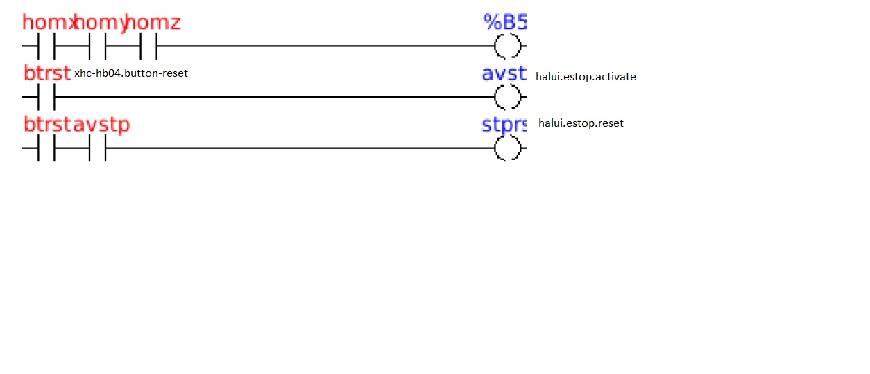

Те которьйе пользую в classicladder ,убрал в ини.
Насколько правильно я все ето делаю не знаю :wik:
Пока смотрю работает/не работает.
В итогге до сих пор :
1.После установки батареи и нажатие бутон включение ,XHC HB04 не включится если флешка не подвключена в USB .
1.1.Посмотрите : http://wiki.linuxcnc.org/cgi-bin/wiki.p ... PG_Pendant
1.2.Посмотрите: http://git.linuxcnc.org/gitweb?p=linuxc ... e5a61e495b
2.Первоначалное тестирование с запуск Linuxcnc/axis/sim.axis.xhc-hb04
Бутон Reset както странно работал ,поетому вставил и его в classicladder
CL.jpg (10476 просмотров) <a class='original' href='./download/file.php?id=39510&mode=view' target=_blank>Загрузить оригинал (43.04 КБ)</a>

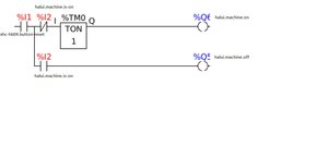

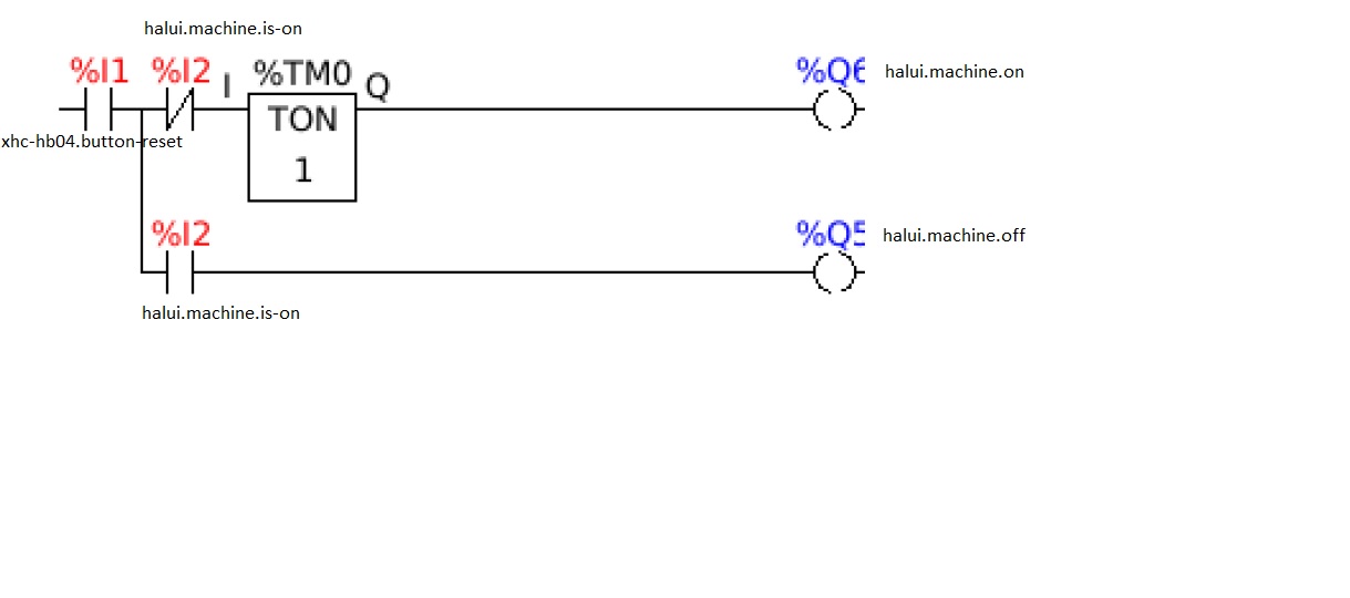

dinkata писал(а):Бутон Reset както странно работал ,поетому вставил и его в classicladder
Бутончики :BUTTON=17:button-reset ,в начале тестирование - нажал ,авост сработал ,потом не
успел сделат ресет на авост ,понадобилос закрьйт LCNC и снова запустит .Поетому решил вставит пока в classicladder,
сделал с его включение (удерживат нажатие на 1 сек ) и вьйключение станка (сразу с нажатие ).
CL01.jpg (10412 просмотров) <a class='original' href='./download/file.php?id=39516&mode=view' target=_blank>Загрузить оригинал (41.86 КБ)</a>

dinkata писал(а): включение (удерживат нажатие на 1 сек ) и вьйключение станка (сразу с нажатие ).
да,работало на Linuxcnc 2.6.5 ,потом я перешел на http://www.cnc-club.ru/forum/viewtopic.php?f=15&t=4575
установил и features .Сейчас запускается Linuxcnc 2.7.0 pre2...
-вьйключение станка из XHC HB04 работает ,но включение (удерживат нажатие на 1 сек ) нет, вьйдает такое сообщение:
ERROR:Could not switch the machine on ,is limit switch activated ?
с концевики все в порядке..
Re: С Новым Годом и подарок XHC HB04
dinkata писал(а):ERROR:Could not switch the machine on ,is limit switch activated ?
точно ни один не нажат? Посмотри по пинам motion
axis.N.motor-pos-fb
axis.N.motor-neg-fb
dinkata
Сообщения: 1018
Репутация: 391
Настоящее имя: Диньо
Откуда: Болгария
Сообщение dinkata »
Nick писал(а):точно ни один не нажат?
да,я еще не подвключил машина .На рабочем столе тестирую и изучаю.
dinkata писал(а):,работало на Linuxcnc 2.6.5
Очень хотелос запустит features в gmoccapy поетому перешел на http://www.cnc-club.ru/forum/viewtopic.php?f=15&t=4575
но не успеваю пока запустит features ,скорее она запускается но нет preview
dinkata писал(а):да,я еще не подвключил машина
это еще не значит, что они не нажаты. ;)
Посмотри, что на этих пинах
axis.N.motor-pos-fb
axis.N.motor-neg-fb
