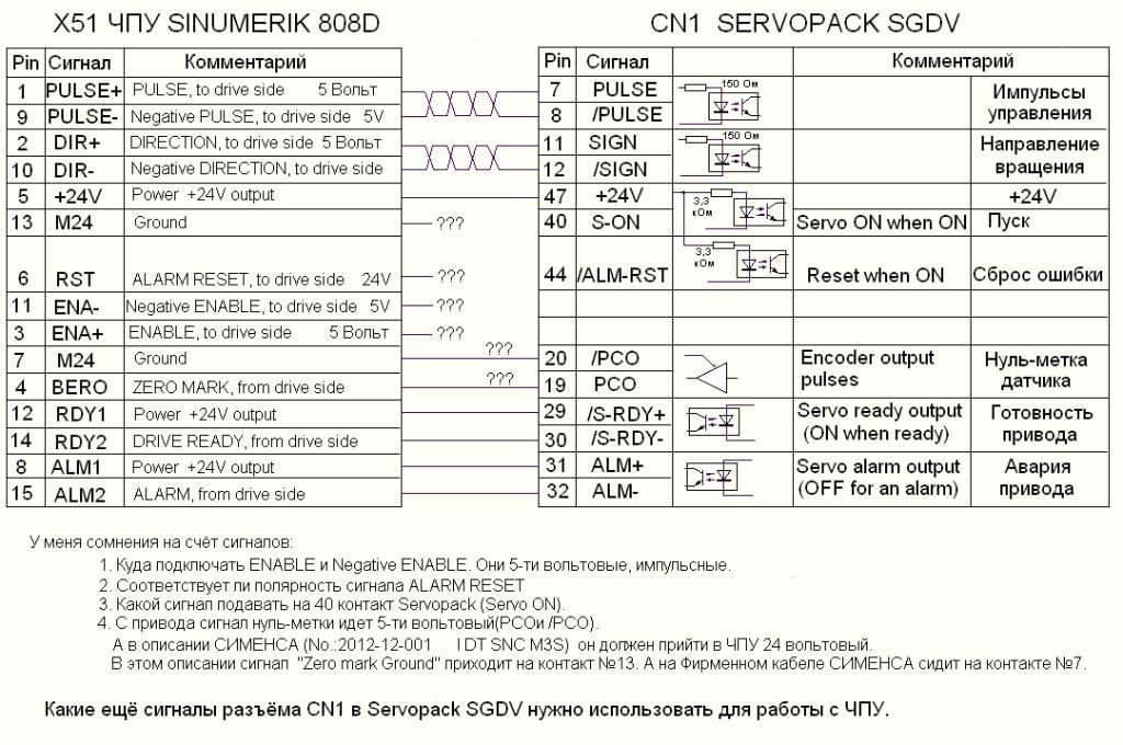

Из разных источников взял описания разъёмов Х51-Х53 ЧПУ SINUMERIK 808D (для импульсного управления приводами).
1 Источник «Electrical Installation Manual Operating Instructions, 12/2012, 6FC5397-2EP10-0BA0 страница 28»
2 Источник – тот же, только страница 30.
3 Источник "Siemens No.:2012-12-001 I DT SNC M3S "
4 Источник - Фирменный кабель связи "Set point cable"
В них один и тот же контакт разъёма ЧПУ Х51 имеет разные названия.
Например, контакт №7 разъёма Х51.
В 1 источнике он называется М24, в 3 источнике он называется "Servo enable and ALARM RESET Ground", в 4 источнике на нём сидит провод с маркировкой "ZM24- общий нуль метки".
С сервопака сигнал нуль-метки идет 5-ти вольтовый. А в описании (источник 3) говорится, что в ЧПУ этот сигнал идет 24-х вольтовый.
Заранее спасибо за любую информацию.

Сообщения: 34042
Re: Как состыковать YASKAWA SGDV c ЧПУ SINUMERIK 808D
с этой ЧПУ 808D коннектора в комплекте есть или только кабеля уже распаянные.
Сделай фото покажи что идет в комплекте.
По мне проще самому кабель распаять как нужно

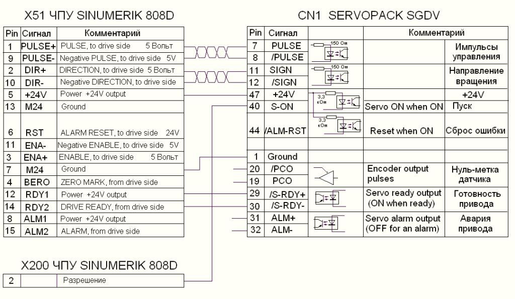

При подключении, как показано во вложение, система ЧПУ-ПРИВОД-Двигатель в ручном режиме ЧПУ начала слушаться. Путём подбора параметров в приводе и в ЧПУ даже получилось всё согласовать. Но остаются ещё вопросы.
1. Для ЧПУ надо инверсировать сигнал ALM привода.
2. У привода сигнал нуль-метки 5-ти вольтовый. А на вход ЧПУ надо 24-х вольтовый.
Будем думать дальше.
Подключение привода SGDV к ЧПУ SINUMERIK 808D.jpg (5636 просмотров) <a class='original' href='./download/file.php?id=41046&mode=view' target=_blank>Загрузить оригинал (129.35 КБ)</a>
Сообщения: 34042
cnc63 писал(а):1. Для ЧПУ надо инверсировать сигнал ALM привода.
Это вроде можно сделатьв настройках самого привода
cnc63 писал(а):2. У привода сигнал нуль-метки 5-ти вольтовый. А на вход ЧПУ надо 24-х вольтовый.
Скорее всего TTL уровни. Ставить или транзистор или оптопару.

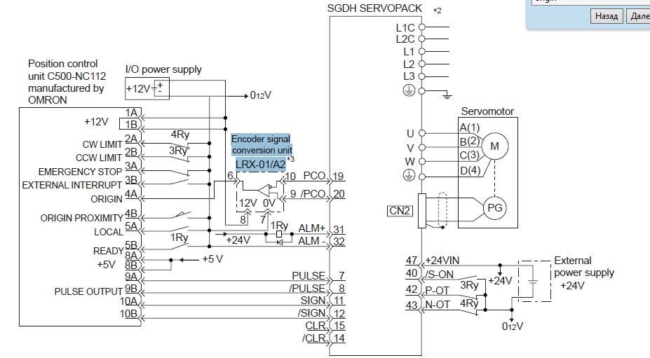

Тогда Вам нужен преобразователь уровней. Например у Яскавы есть для этого свой, но он только до 12 Вольт. В приведенной схеме используется LRX-01/A2, который 5-тивольтовую нуль-метку преобразует в 12 вольт.
LRX.jpg (5587 просмотров) <a class='original' href='./download/file.php?id=41130&mode=view' target=_blank>Загрузить оригинал (112.96 КБ)</a>
Этот сигнал должен быть подан на "Line Receiver", что и в мануале на SGDV прямо указано.
Connect the line-driver output circuit through a line receiver circuit at the host controller.
$90 спасут отца русской демократии - http://www.automationdirect.com/adc/Sho ... 9/FC-ISO-C

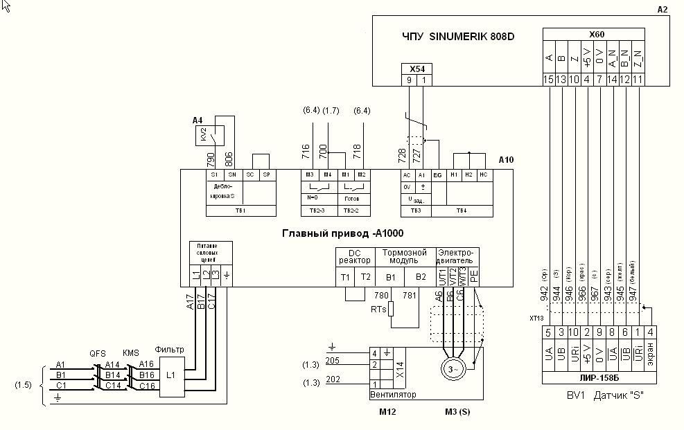

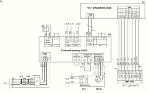

Сейчас изучаю подключение частотника YASKAWA А1000 на главный привод к этому ЧПУ.
Здесь, думаю, должно быть полегче. Есть документация на русском. Но "толчок" от Вас мне поможет.
Энкодер на шпиндель будет подключен к ЧПУ. Двигатель - асинхронный АИР 11кВт.
При подключении YASKAWA А1000 к ЧПУ как показано во вложении, какой режим управления правильный?
Параметр А1-02=0 (частотное управление для асинхронных двигателей - V/f-регулирование. ) или А1-02=2 (векторное управление с разомкнутым контуром - OLV).
Подключение привода A1000 к ЧПУ SINUMERIK 808D.jpg (5476 просмотров) <a class='original' href='./download/file.php?id=41755&mode=view' target=_blank>Загрузить оригинал (82.13 КБ)</a>
ukr-sasha
Сообщения: 3401
Репутация: 2181
Откуда: Киев, Украина
Сообщение ukr-sasha »
Лучше векторное - бует момент на малых оборотах.
